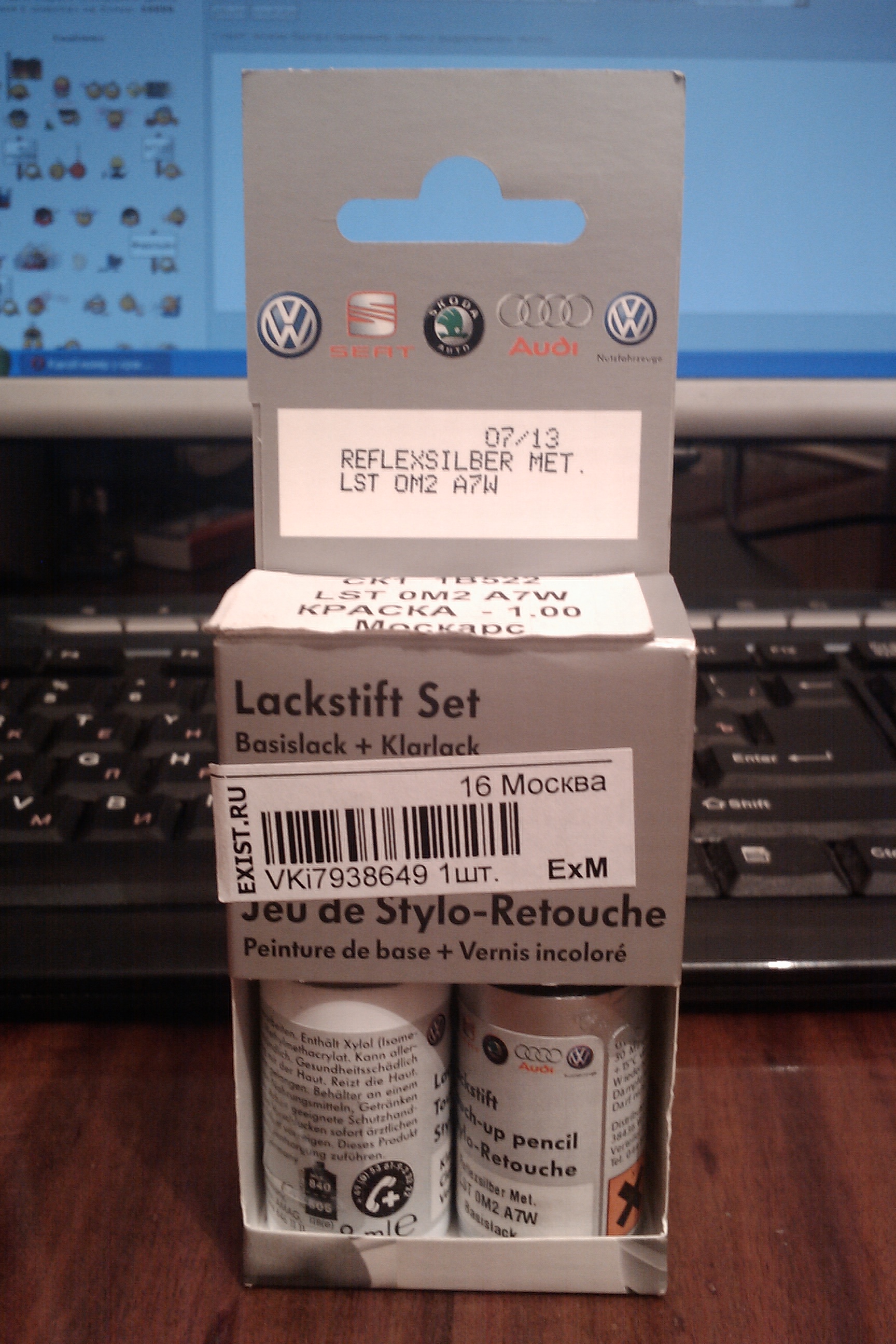

Цвет Reflex
LST 0M2 A7W

Кто подкрашивал дойче-комплектом. Расскажите какой из пузырьков какой, а то написано не понашему не разобрать. И еще, через сколько времени наносить лак после краски?. :?

у меня видно что в пузырьках на одной кисточке краска, а на другой прозрачный лак

В черном краска, в светлом - лак. А вообще отвинтите крышку и посмотрите на кисточку. Там же видно.

Хмм, беда в том что пузырьки не прозрачные и одного цвета. ладно, будем откручивать-обнюхивать-разглядывать. А время через которое?

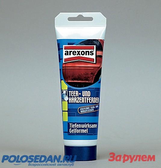

Средство для выведения пятен:
Лакокрасочное покрытие (ЛКП).Сколы и их устранение.
Заявленный производитель: AREXONS, Teer- und Harzentferner, Италия
Обещает удалить: следы смол
Средняя цена: 200 руб.
Гелеобразный состав – второй по эффективности.
Не стекает с наклонных поверхностей. Быстро справился со всеми видами загрязнений, но с удалением остатков трубного герметика провозился дольше лидера.
+ Высокая эффективность, удобная упаковка.
– Относительно высокая цена.

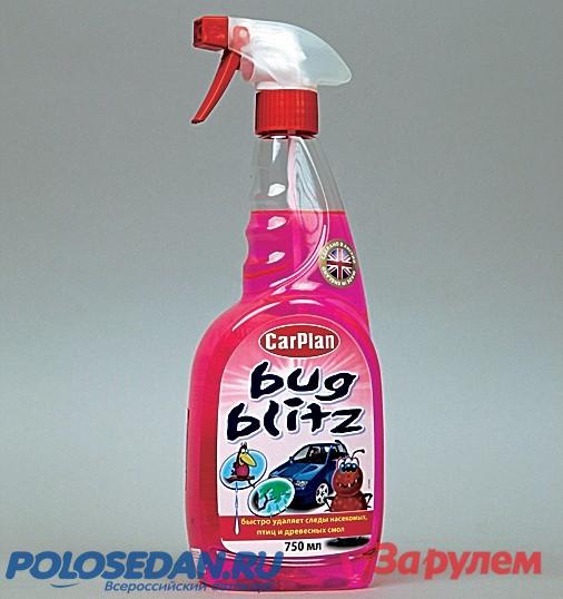

Моющее средство:
Заявленный производитель: CarPlan, Bug Blitz, Великобритания
Обещает удалить: следы насекомых, древесную патоку и птичий помет
Средняя цена: 260 руб.
Состав жидкий. Тополиные следы и битум отмывает крайне плохо, трубный герметик вообще не берет.
+ Флакон можно использовать и для других целей.
– Дорого и скверно.

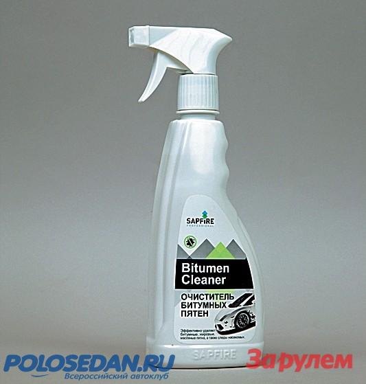

Очиститель битумных пятен:
Заявленный производитель: SAPFIRE, Bitumen Cleaner, Россия
Обещает удалить: битумные, жировые, масляные пятна, а также следы насекомых
Средняя цена: 150 руб.
Удобный пластиковый флакон с дозатором. Жидкий состав справляется с тополиными следами без затруднений, битум счищает так же быстро, как уайт-спирит; трубный герметик тоже удаляет, но очень медленно.
+ Бюджетная цена (в расчете на 100 г), высокая эффективность.
– Трудности с удалением герметика.

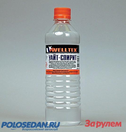

Уайт-спирит:
Заявленный производитель: WELLTEX, Россия
Обещает удалить: автоконсерванты и битумные пятна
Средняя цена: 40 руб.
По эффективности не уступает составу, занявшему первое место. Бережно относится к лакокрасочному покрытию. Если заправить в баллончик под давлением и добавить отдушку с приятным запахом, то получится хорошее средство.
+ Очень высокая эффективность, причем почти задаром!
– Не слишком ароматен, примитивного вида пузырек.
