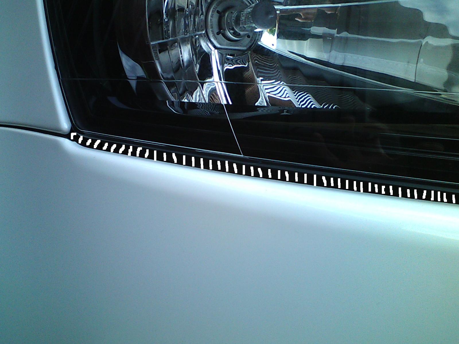

Появились зазоры (5-6 мм) между передним бампером и фарами, как слева, так и справа (с обеих сторон). Ничего с машиной не делалось, ничего не ставилось, не битая (завод). Пробег около 3000км. Изначально всё было нормально. На щели случайно обратил внимание. Всё вроде на месте, фары прикручены, напрвляющие бампера тоже. Вопрос - ехать к ОД и гарантийный ли это случай? Или можно самому справиться? Если у кого было что-то подобное, подскажите, что можно сделать, чтобы всё посадить на место.Вообще конечно загадка, не было, не было и вдруг бац!!! нарисовались щели в одночасье. :-)
Зазор (Щель) между бампером и фарой

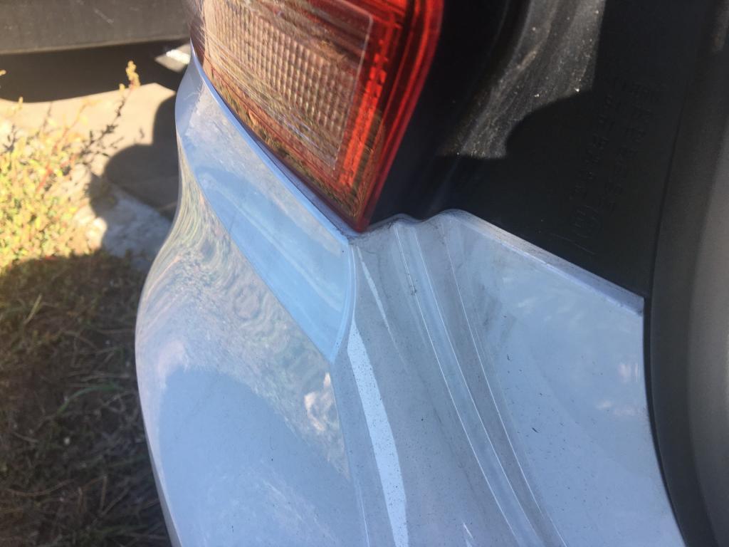

Зазор Щель между бампером и фарой
на заднем бампере снизу права где фара левая - видно как бампер отошел. На правой фаре - все ровно. Такое предусмотренно чтобы на ТО1 сделали нормально зазор ?

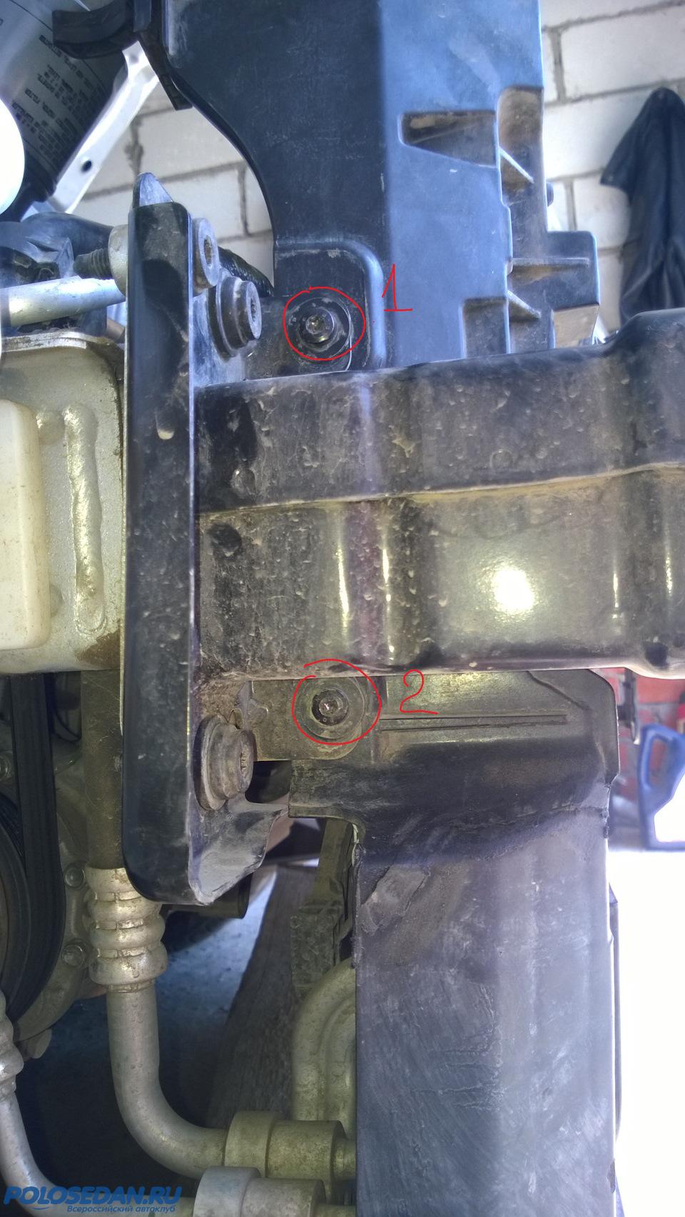

Подскажите, а рамка радиатора влияет на какие нибудь зазоры?
Что то я никак бампер не могу посадить на крепления, причем регулировки кронштейнов фар не хватает. Тупо не хватает "глубины", бампер не доходит миллиметров 5 до клипс. Может он в "телевизор" упирается?
Сообщения: 4390
Откуда: 23RUS-Полтавская
Благодарил (а): 1875 раз.
Поблагодарили: 2082 раз.
Именно рамка радиатора и влияет абсолютно на все зазоры впереди кузова!
Она висит на поперечном брусе -усилителе-который можно смещать в небольших пределах по горизонтали (поперек) и вертикали . Рамка (телевизор) тоже имеет небольшую свободу установки -но только в вертикальной плоскости.
И все остальные узлы и детали висят на телевизоре -кронштейны фар и сами фары , бампер и локеры в передней части , решетки радиаторов , сам радиатор
Сообщения: 2191
Откуда: 35 регион
Благодарил (а): 345 раз.
Поблагодарили: 452 раз.
Ну т.е. телевизор можно сдвинуть глубже, ближе к движку или нет? Есть там регулировка?
Просто бампер у меня в него упирается и не салится на защелки по краям у крыльев, не хватает буквально по 5 мм с каждой стороны. Вот и есть такие мысли, что рамку можно вглубь двинуть.
Сообщения: 4390
нет -глубже ты не сдвинешь!
Телевизор крепится к поперечному брусу этими болтами.
Сможешь на них сдвинуть вовнутрь телевизор или нет?
Или придется распиливать отверстия в брусе?
Вероятно сломаны защелки на направляющем профиле для крепления бампера.
Такое часто бывает, если снимали бампер (для установки фаркопа или парктроников).
По гарантии можно попробвать заявить о проблеме, если нормальный ОД - должны устранить.
