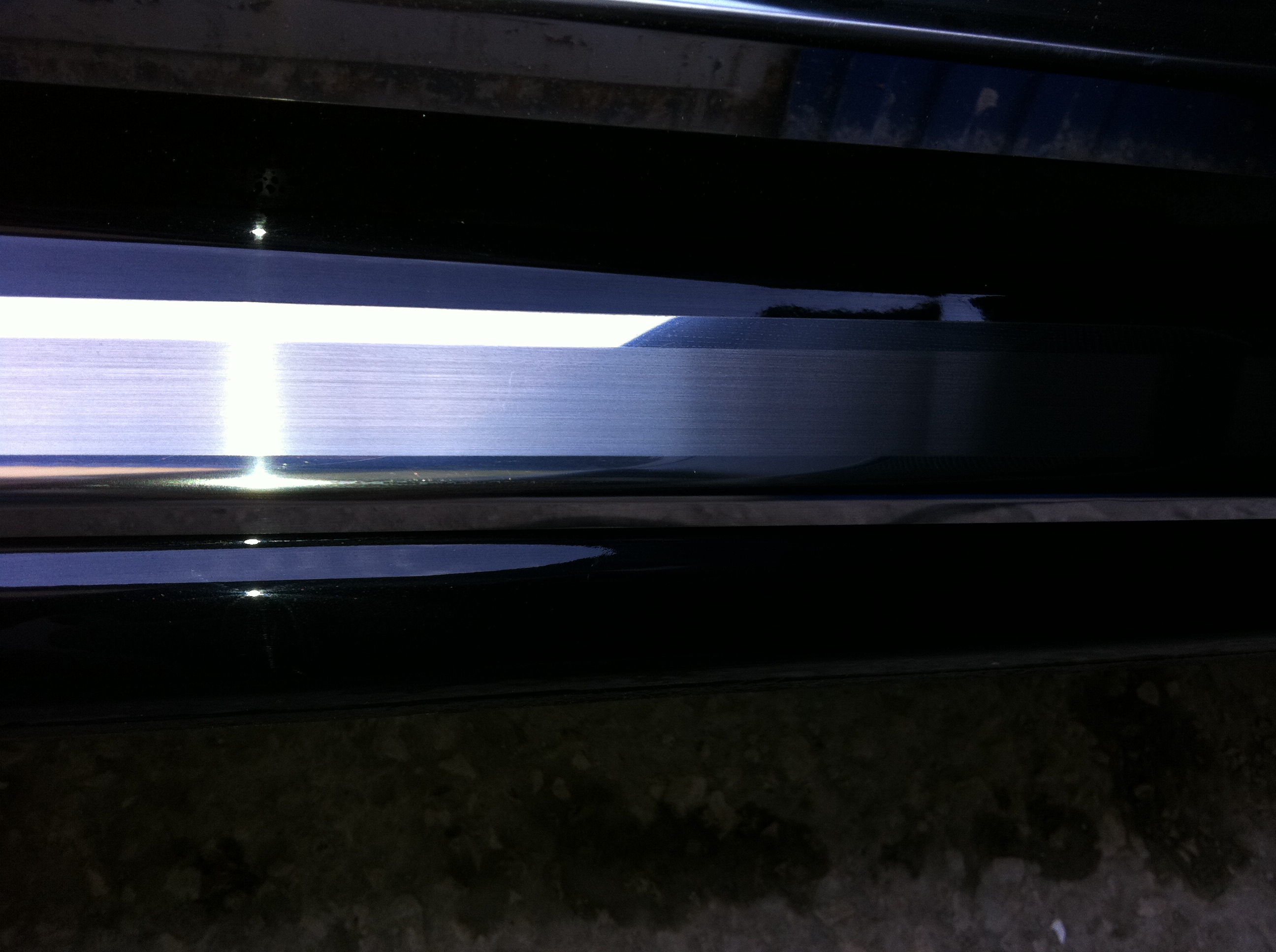

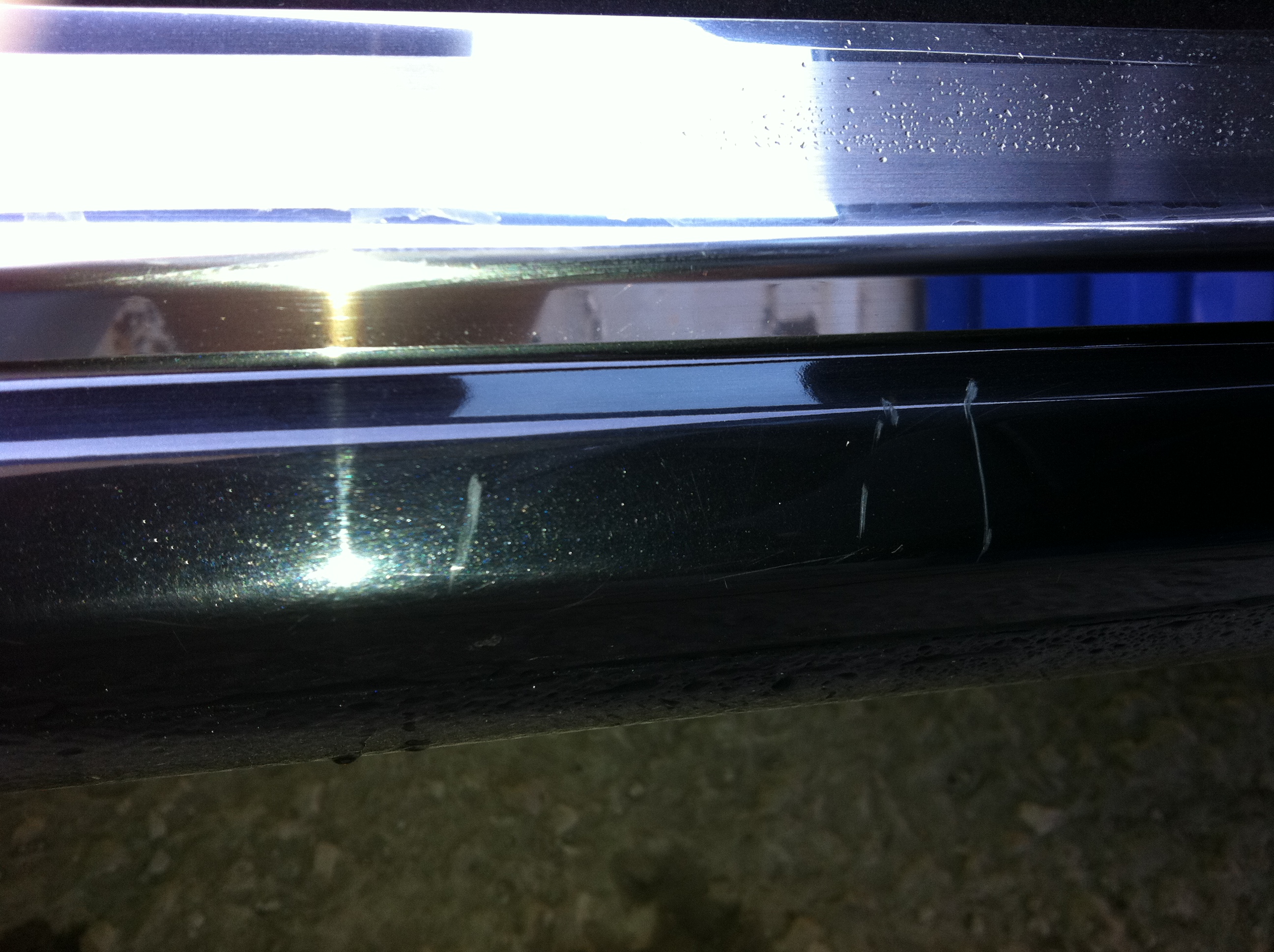

Порог с "приветом" от пассажиров до и после
Инструкций и статей как полировать кузов, фары и т.д. самостоятельно более чем достаточно в сети.
но если в двух словах ..
На пороге след о каблуков несильный, поэтому взял мягкий поролоновый диск 125мм, на него размазал по окружности 75-ой 3М-пасты и по чистой поверхности прошёлся раз 10 на 1200 оборотах.
А на бампере была глубокая царапка..пришлось сначала заштриховать ваговским набором (карандаш+лак). Начинал с 74-ой пасты на 2 мин.на 800-оборотах, а потом вымыл и 75-ой аккуратненько, контролируя рукой температуру поверхности и избегая ребер жесткости. После опять водой смыл остатки полироли и заметил что от полировонного участка вода отлетает как с утюга) Это мой первый опыт полировки с помощью машинки своими руками.
Набор обошёлся мне где-то в 4т.р. Из них 2200-машинка, 300р.-круг на 125мм, остальное 3х200гр.пасты и 4 полировочных из поролона диска различной жесткости + диск из овечей шкурки.

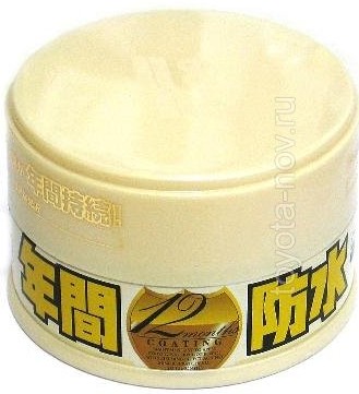

У меня вот так баночька выглядела, под крышкой губка для нанесения, к крышке приклеена инструкция на русском языке.
Это для светлых авто, для темных банка темная.

На рынке предлагали за 800, в магазине купил за 600. Ростов.
Если надумаете, главное все делать по инструкции иначе эф-та не будет.
Я когда первый раз пробовал неудачьно время выбрал, нанес вечером, температура воздуха начала падать и влага на авто скапливатся, вообщем поверхность не досохла стер эф = 0. Потом делал днем, сохла 15 минут стер и все Ок.
