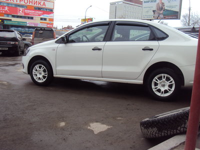

Cегодня прикупил на южнопортовой
Дефлекторы боковых окон
DSC00100.jpg [ 100.02 КБ | Просмотров: 7179 ]

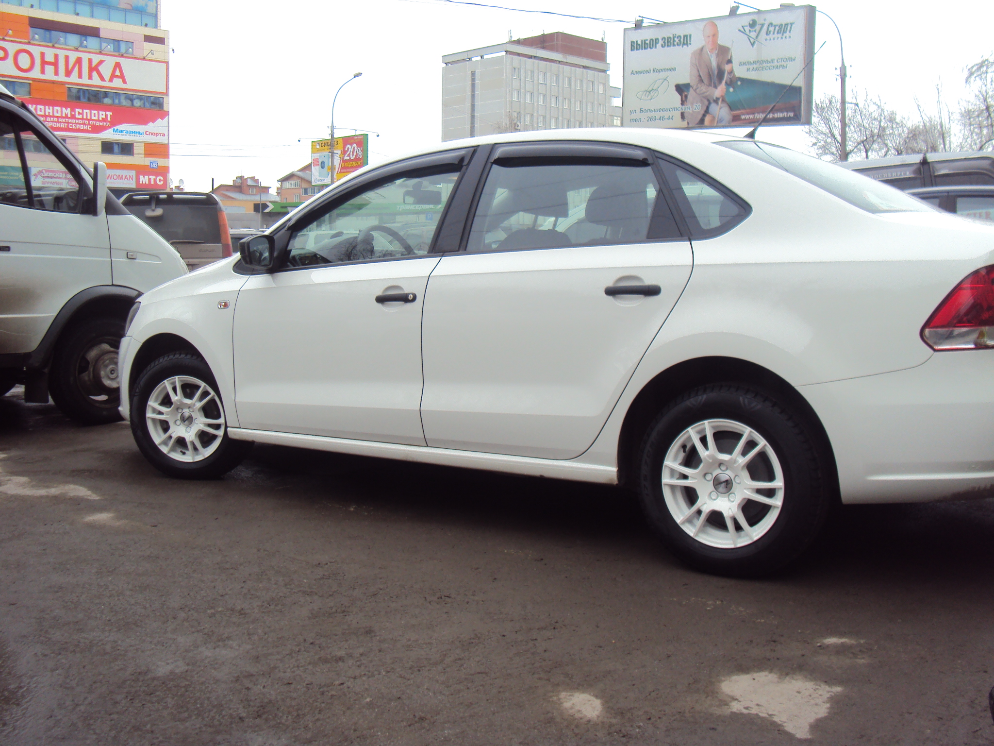

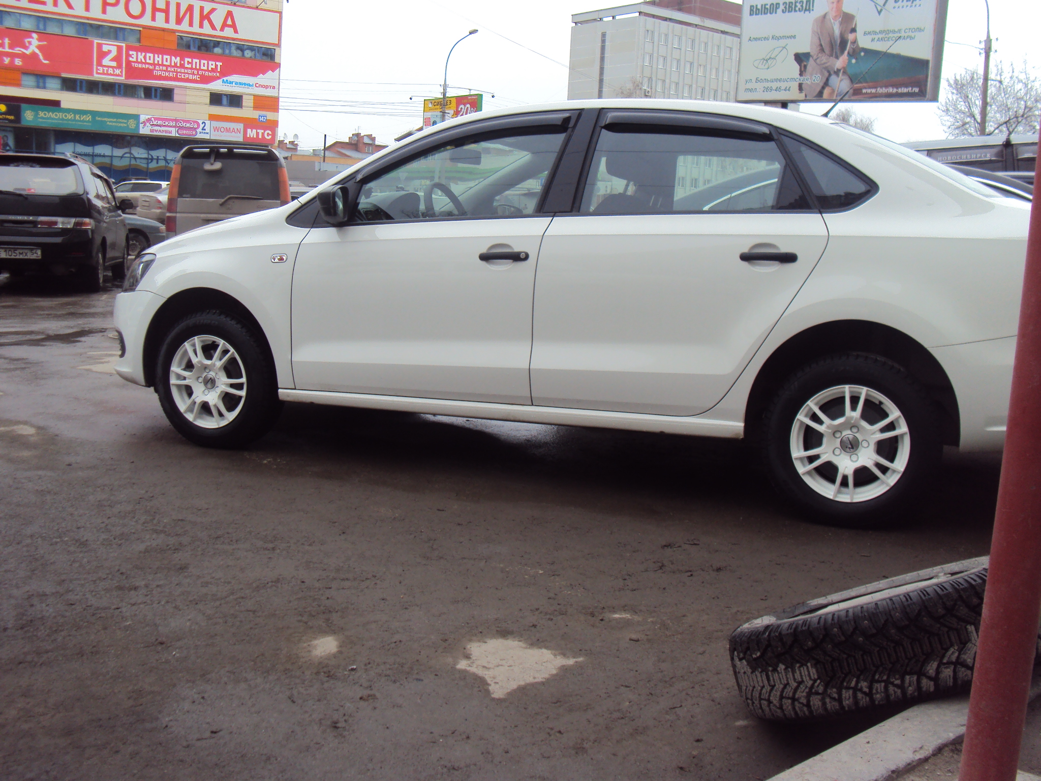

Купил дефлекторы боковых окон фирмы " Cobra" в АТЦ Москва . Родной скотч очень плохо держит Все оторвал буду переклеивать на скотч 3М (6 мм)
Катайсь с ними уже больше месяца.
DSC01513.JPG [ 1.41 МБ | Просмотров: 6995 ]
DSC01511.JPG [ 1.41 МБ | Просмотров: 6995 ]
