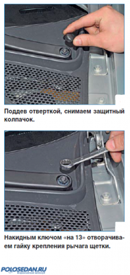

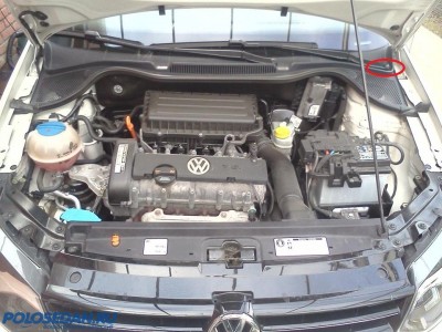

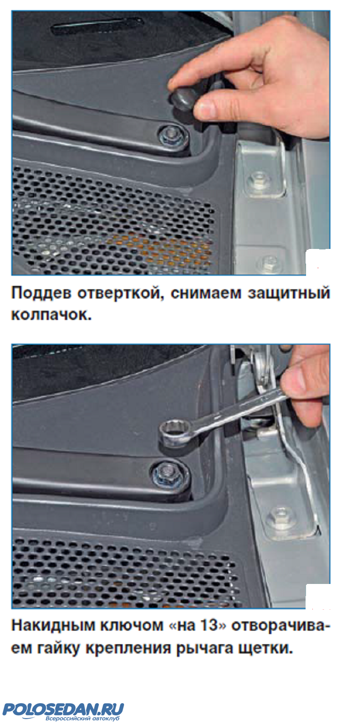

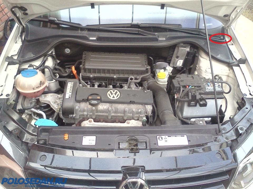

Вопрос-когда ставлю дворники в сервисный режим и откидываю щетки...то водительская сторона ..поводок на креплении к трапеции..ходит вверх-вниз около сантиметра вместе с той железякой со шлицами...... пассажирский не шевелится. Это так должно быть или уже что то померло? Работа дворников не вызывает нареканий.. все в штатном режиме...

Олег151 писал(а):
.ходит вверх-вниз около сантиметра вместе с той железякой со шлицами....Это так должно быть...?
Дворники.Штатные и нештатные.Выбор.Установка.Обсуждение.
или гайка открутилась или шлицам капец

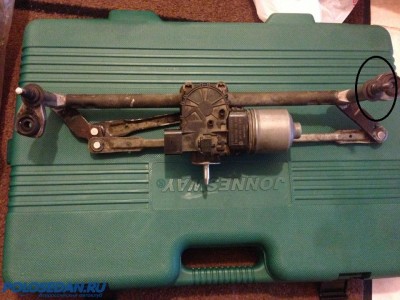

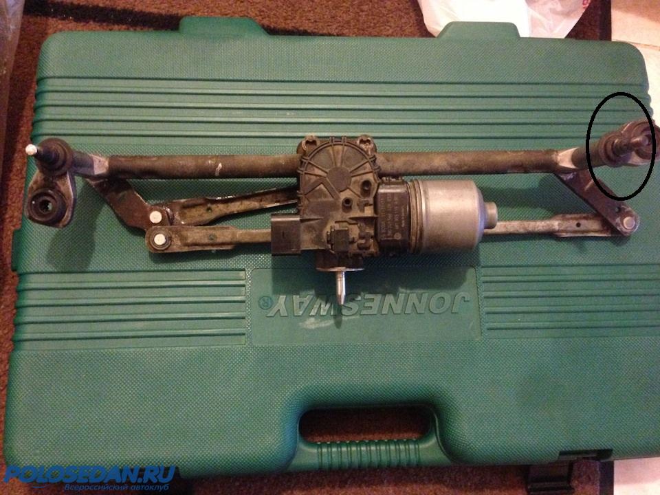

Олег, ходит все вместе с той железкой на которую поводок одевается... если и открутилось что-то под накладкой...
Добавлено спустя 12 минут 5 секунд:
Вот этот пальчик ходит вверх-вниз....

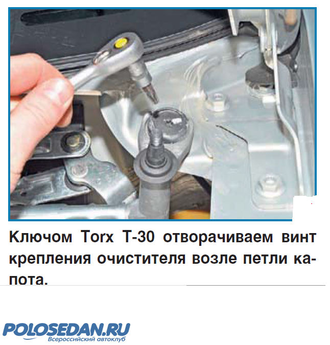

Сообщения: 8094
да, пока облицовку не снимешь, не угадать...
возможно этот винт открутился
