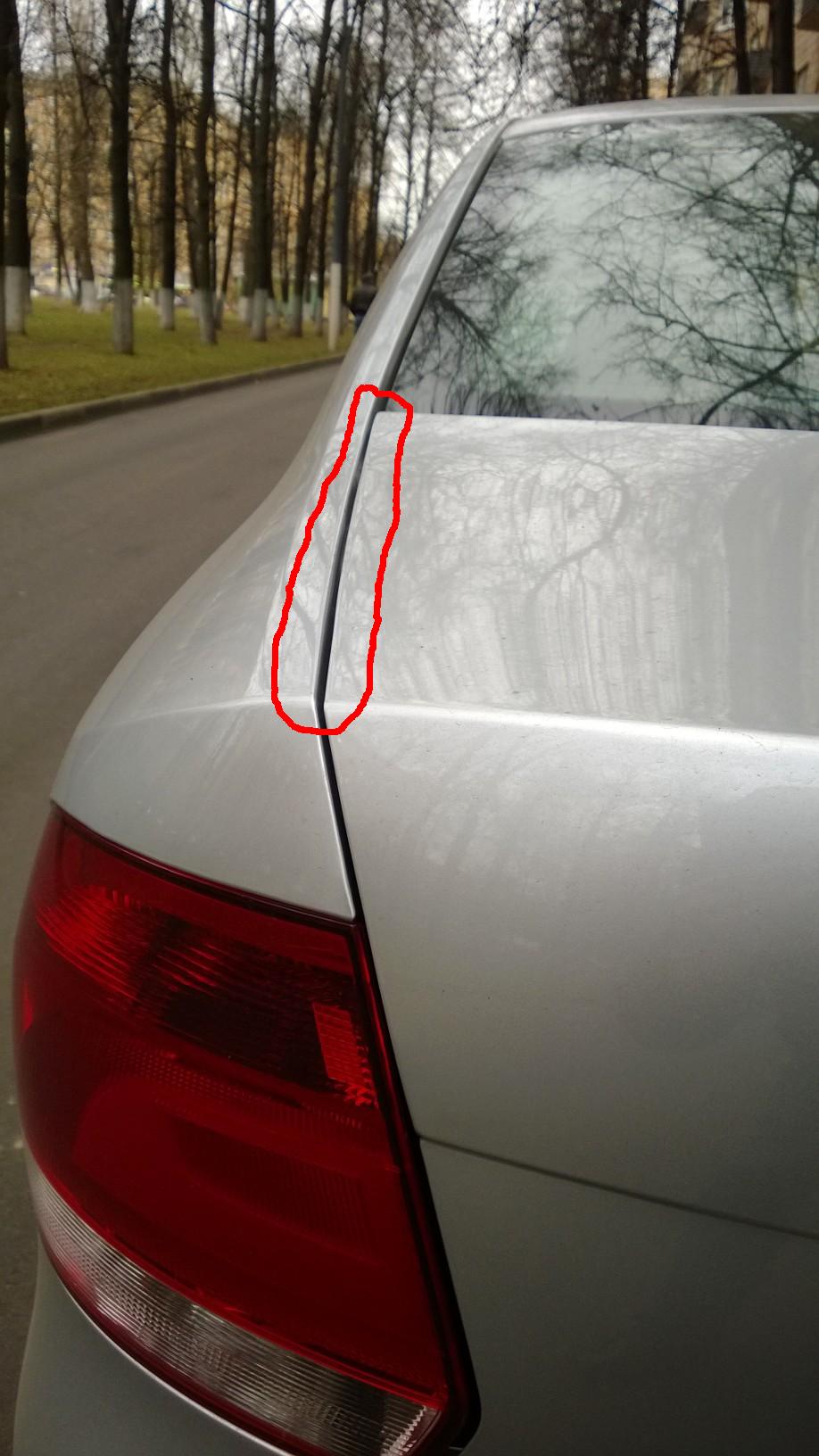

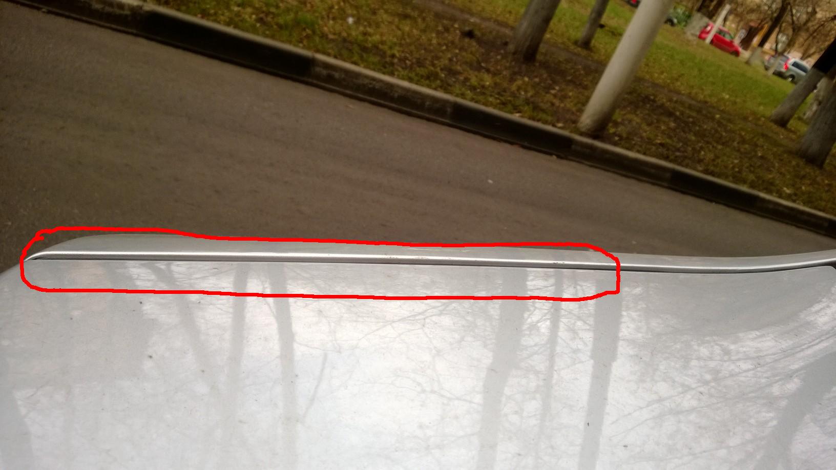

Horkki, сделайте фото, что мозолит, интересно.
Зарегистрирован: 21 окт 2013, 11:23
Сообщения: 19
Как отрегулировать крышку багажника по высоте?

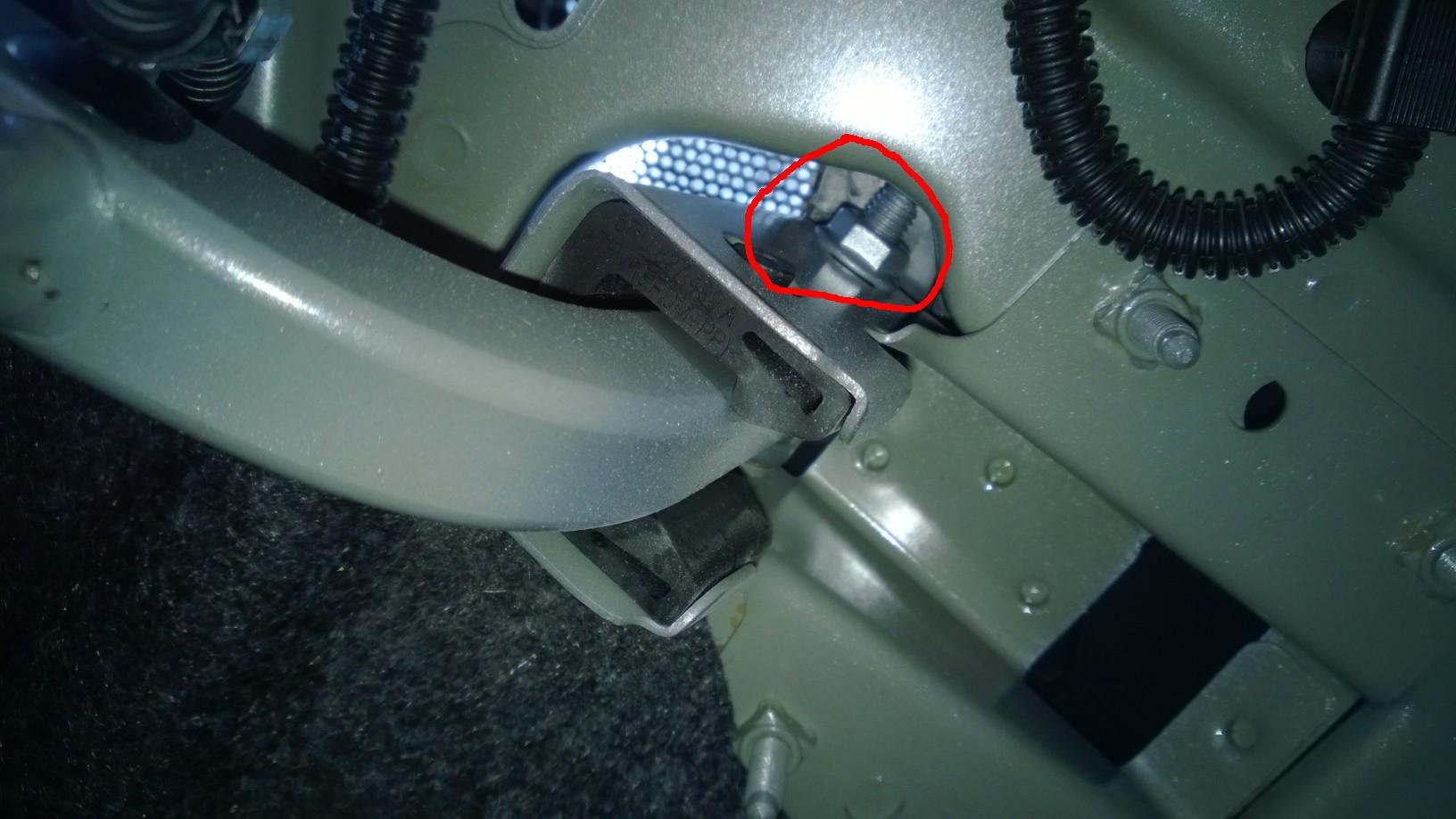

Вообще, вопрос у меня по поводу болта на картинке. Открутив его, петля сдвинится вверх (вниз)? Я не уверен, но вроде ход петли там предусмотрен. И как к нему подлезть, сверху (из салона)? Снизу мало хода для ключа будет, боюсь не смогу затянуть обратно как следует. Сверху, кстати, тоже не фонтан, так же мало места, стекло в притык.

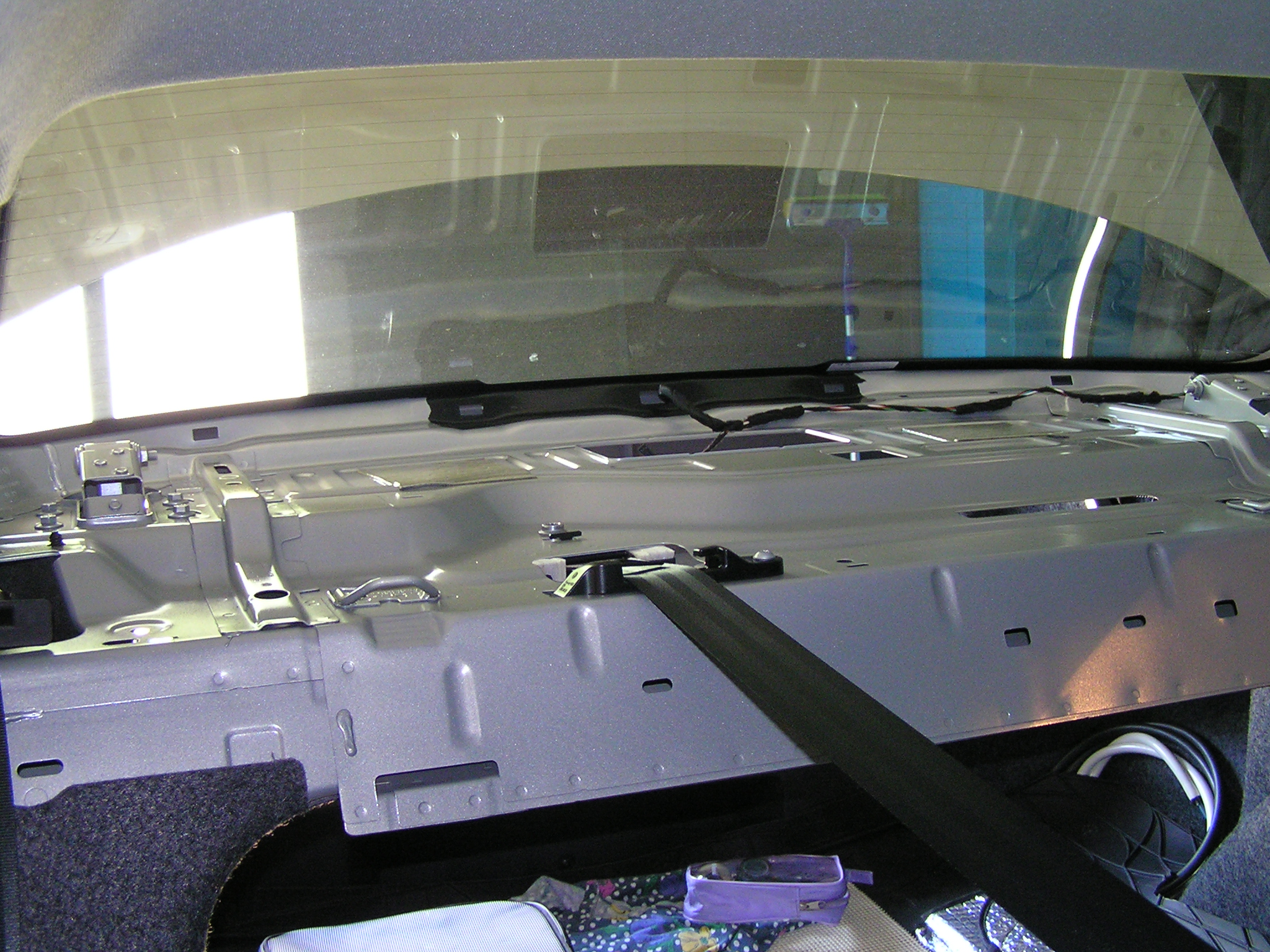

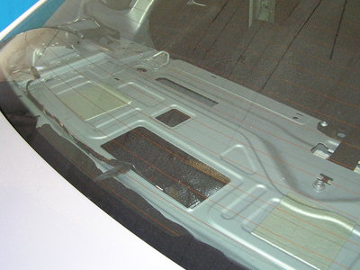

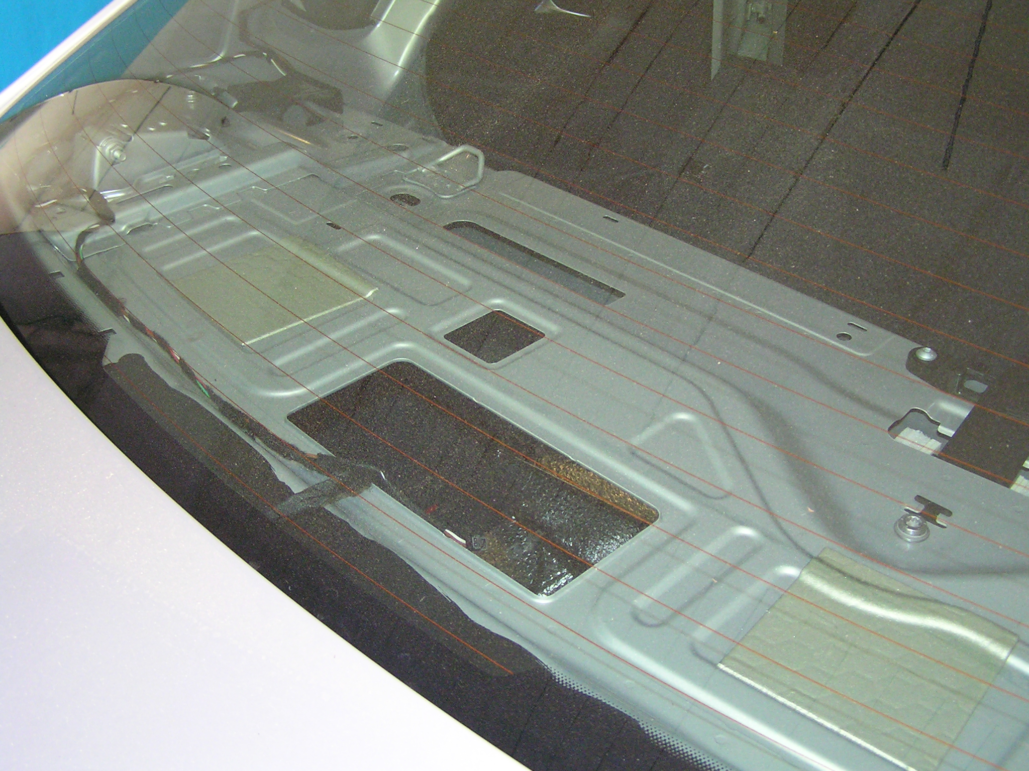

Horkki, сверху получше будет, хотя и опасней (стекло)...
