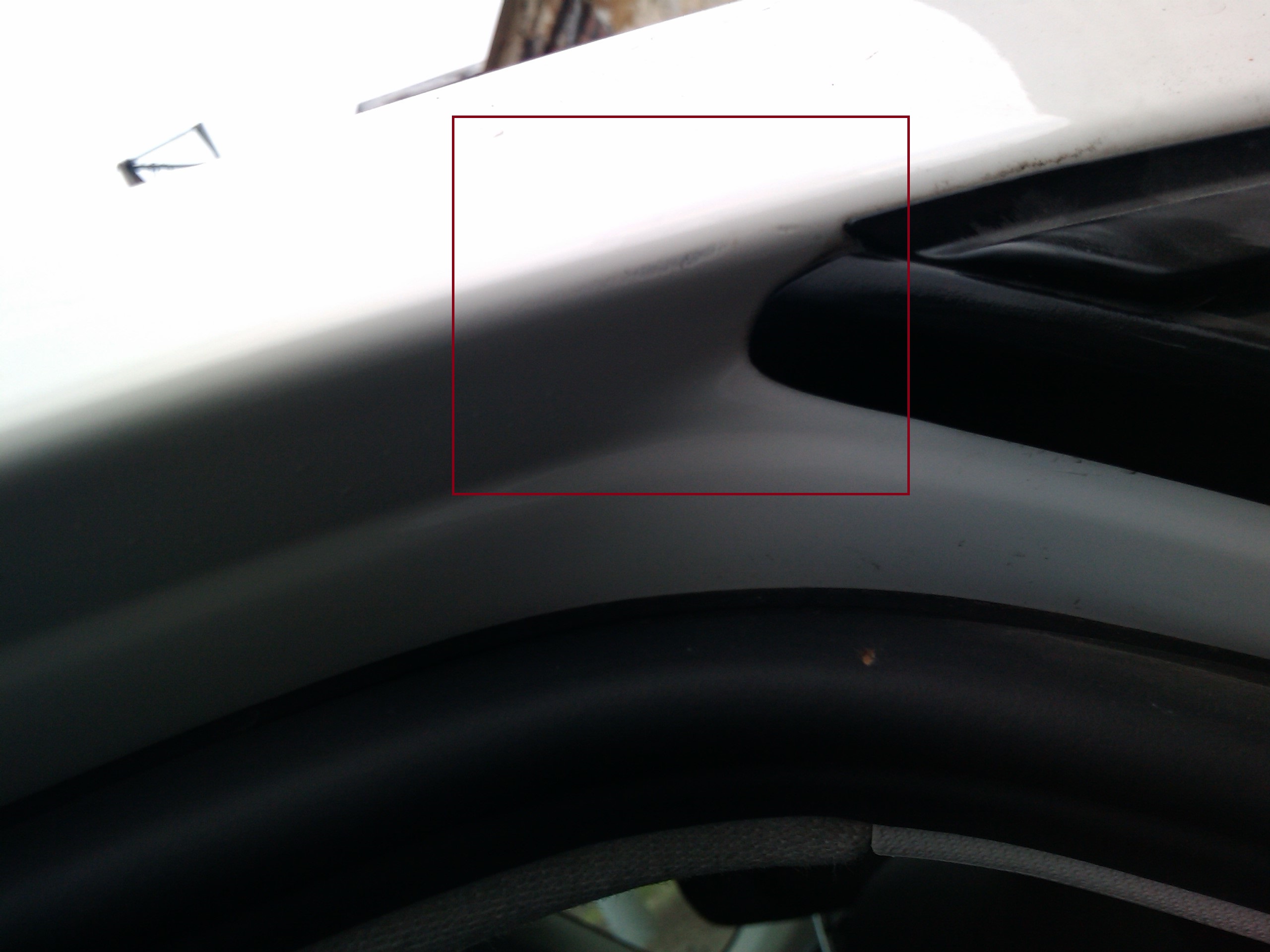

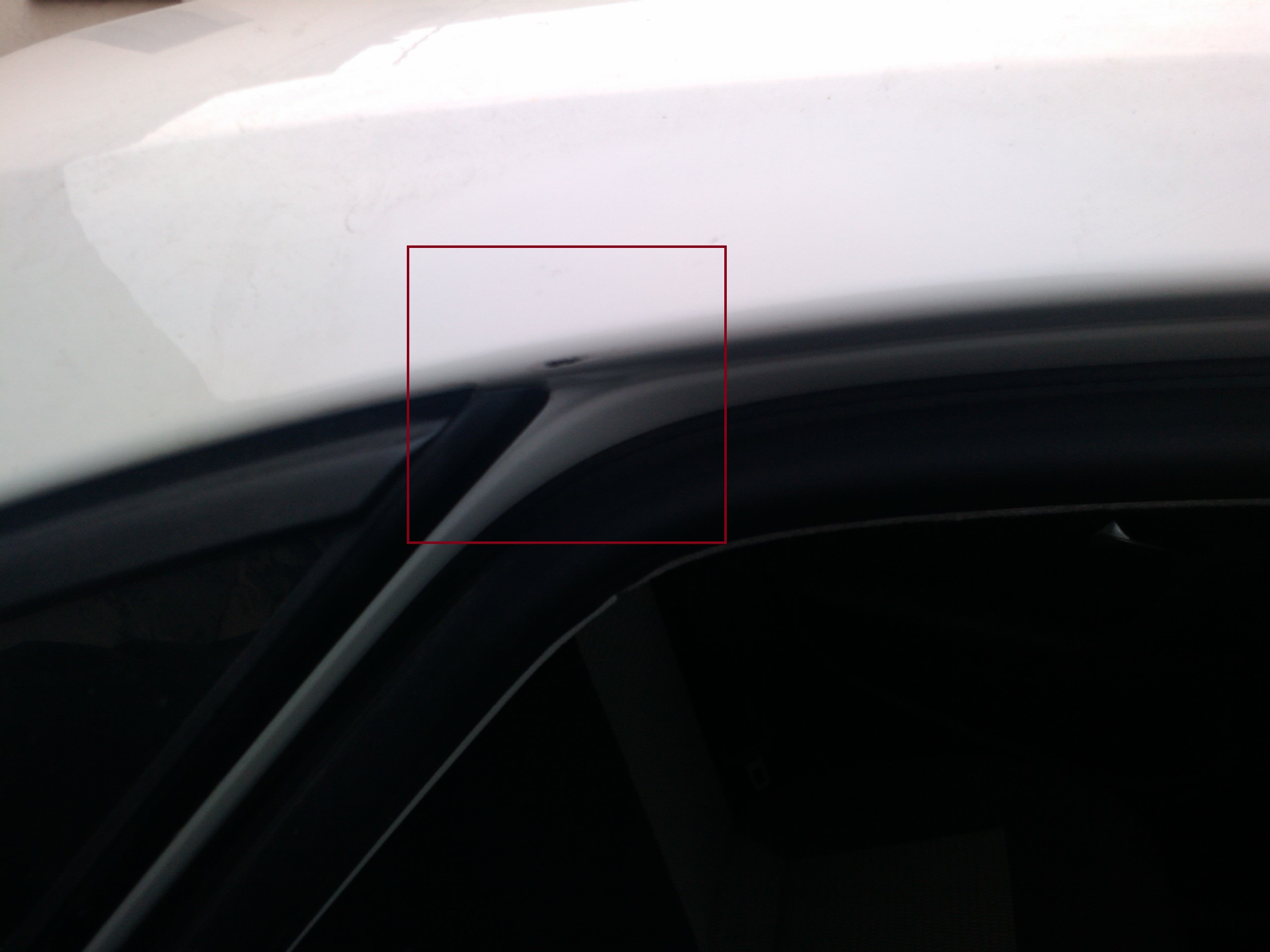

После первого года эксплуатации автомобиля столкнулся со следующей проблемой: на арках задних дверей в месте, где резинка уплотнителя двери прилегает бархоткой к кромке крыши автомобиля появились потёртости, с правой стороны краска стерлась до металла, с левой, не так плачевно, но дело идёт к тому-же. На заднем сидении у меня редко кто ездит. Господа, обратите внимание на арки! Дилер признал дефект и сказал, что я не первый.
Комментарий к файлу: Левая задняя дверь
Дефект лакокрасочного покрытия VW Polo седан

Комментарий к файлу: Правая задняя дверь
Такая-же хрень! Что решил делать?

А я, когда обсуждался вопрос о скрипе бархаток, предпринял самый действенный и долговечный способ устранения скрипа+гарантия того, что такие потертости меня не побеспокоят: проклеил скотчем все арки дверей... Скотч шириной 1см клеится в места прилегания бархаток... Совет был дан одним из пользователей этого и соседнего форума.
Не стал как другие мылом, силиконовой смазкой и так далее... Приклеил скотч и забыл.

Вчера дилер забрал машину на покраску арок, после обращения к нему прошло чуть больше месяца. Я думаю после покраски эти места проклеить прозрачной самоклеющейся пленкой Oracal, так-же не помешает проклеить и нижний порог, чтоб дамы каблуками не царапали краску.

Это болезнь всех vag'ов, мне дилер покрасил и прозрачной пленкой забронировал по гарантии.

Вчера на встрече поло был, так из 8 машин на 6 такая хрень, у оставшихся двух пробег еще маленький

Купил плёнку прозрачную бронирующую. Подкрасил предварительно, приклеил.Но слишком широкую полоску,надо будет переклеить. Блин как таз, надо все до ума доводить

Как лучше поступить, карандашом подкрасить и забронировать или дилера трясти на перекрас ( тут правда будет минус - они переходом будут большой участок красить) или вообще забить на это дело?
