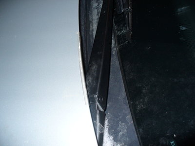

Решила данную проблему очень просто! Пошла в аптеку, купила систему переливания растворов, проще говоря – КАПЕЛЬНИЦУ. Все лишнее отрезала, ведь мне нужна была только прозрачная трубочка. Трубочку аккуратно разрезала острым ножом вдоль.
Утром одела ее на верхний край капота, тот что у самых дворников. И вуаля! cheer
Т.к. трубка очень тонкая и прозрачная, ее вАще не видно на капоте. Зато гарантированно защитила край капота от своей собственной забывчивости (перевести щетки в сервисный режим) и от нерадивости мойщиков. Цена вопроса -150руб.

Я с этой трубочкой уже 2-ой месяц катаюсь. Прилегает к капоту просто идеально, никакой грязи под ней нету, ничего не набивается!!!

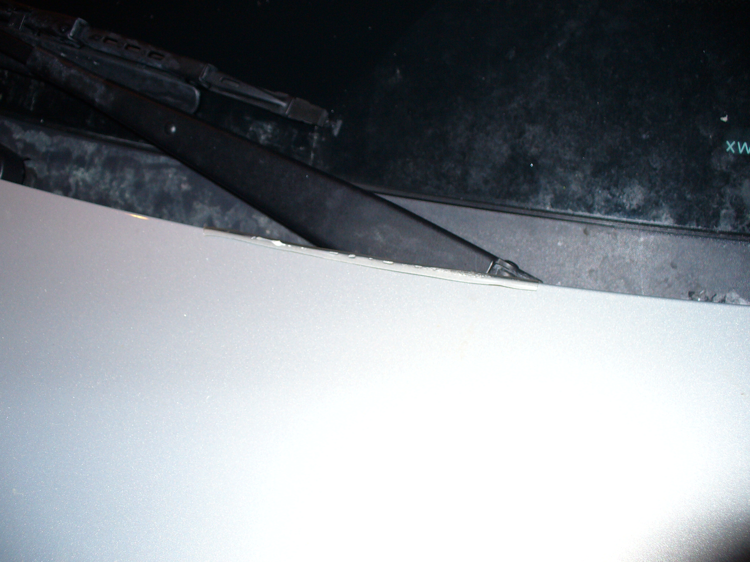

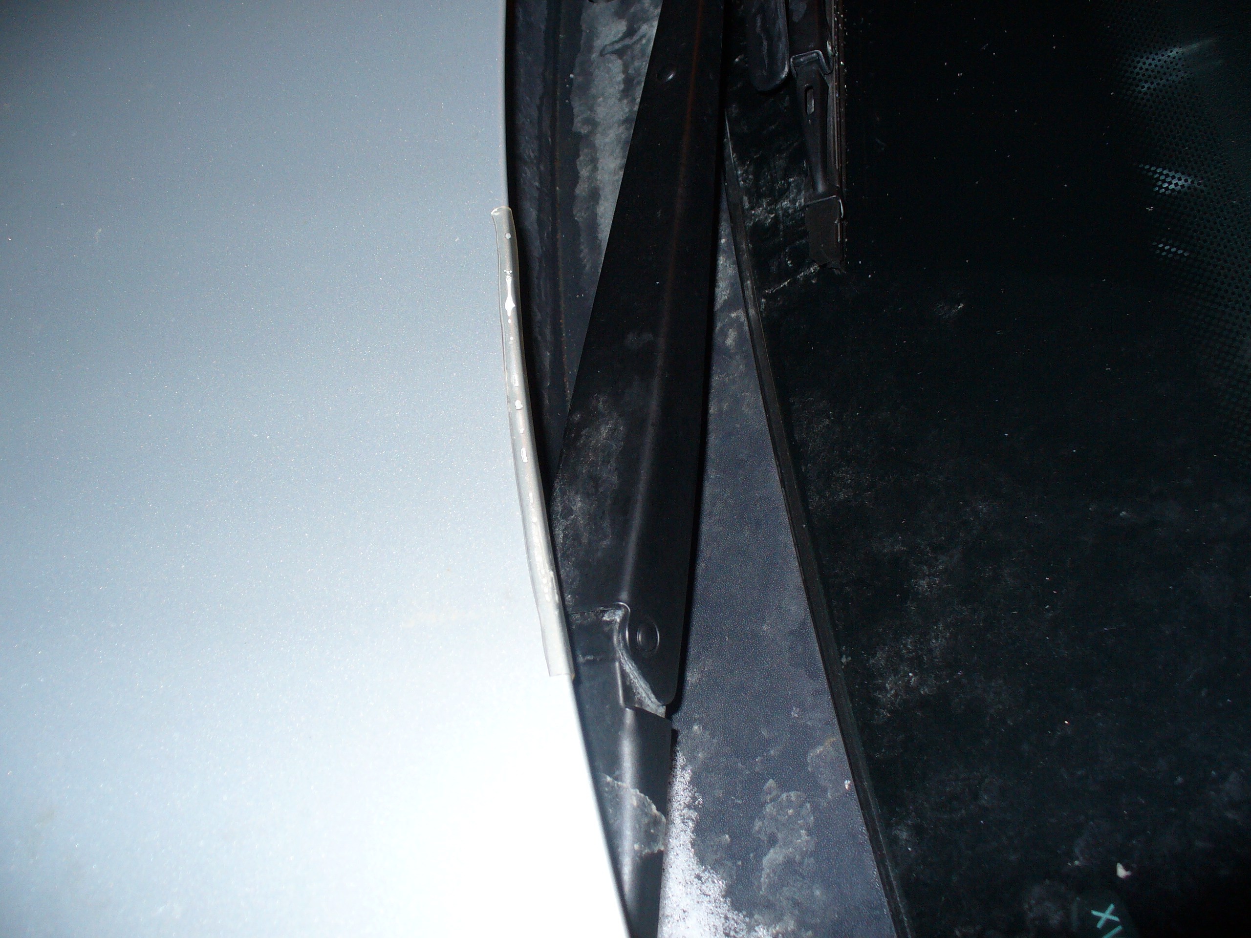

Как и обещалась, выкладываю фотки. Надо сказать, что трубка (от капельницы) совершенно прозрачная. Под разными углами пыталась ее зафотать – ее просто не видно! В итоге одела на край капота небольшой кусочек трубки (был под рукой) в районе левого водительского дворника. В принципе, даже такого маленького кусочка (10см.) вполне достаточно чтобы защитить край капота именно в том месте, где поднимается дворник.
Кстати, хочу заметить, что эта трубка очень мягкая, но на морозе она дубеет! Т.ч. одеть на капот можно только при плюсовых температурах или в отапливаемом помещении/гараже.

Просто перед установкой положить на теплый двигатель.

Если натягивать трубку во весь край капота, то она довольно длинная (не мерила, но длинная, примерно 1 метр) На улице, на морозе практически сразу дубеет. Натянуть 1 метр трубки – это примерно минут 5 нужно. Вот я вчера (когда фотала) длинную трубку сняла, что бы кусочек зафотать, а обратно метровую уже надеть на морозе не смогла!
