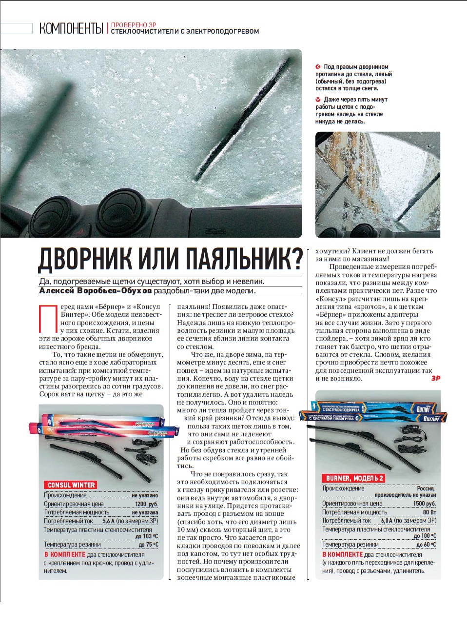

Вот статейка на эту тему... кликабельно...
Дворники.Штатные и нештатные.Выбор.Установка.Обсуждение.
Дворники_с_подогревом.jpg [ 582.49 КБ | Просмотров: 5539 ]

bt благодарю, но только я вначале на эту статейку наткнулся, прочёл, а потом уже поинтересовался, может кто из одноклубников пользует такое чудо :-)

Думаю что это просто маркетинговый ход, и судя по статье я не ошибаюсь вряд ли от них толк будет, разве что на самих щетках не будет наледь образовываться.

сомневаюсь что при наличии электрообогрева лобового стекла вообще есть смысл рассматривать такие щетки, при его отсутствии польза разве что в разморозке самих дворников и небольшой области вокруг, а дальше как в обзоре и написали - скребок, либо ожидание чуда от печки (либо читерский способ которым пользуюсь я - полив незамерзайкой после пары минут работы обогрева)...

Да-да-да....вот именно этим они меня и заинтересовали, именно борьба с наледью на самих щётках.
Потому как я и бош аэро твин снял по этой причине и нацепил проверенные каркасные. viewtopic.php?p=244868#p244868
