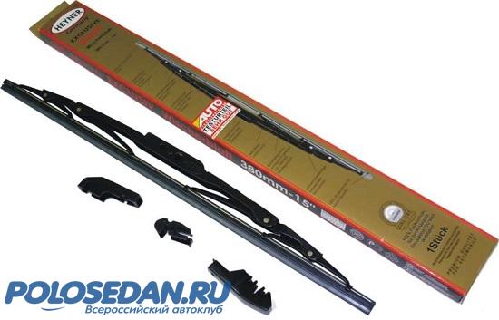

Купил весной Heyner гибрид отличные дворники, не хуже Denso гибрид? а по цене что то около 300 рублей за пару отдал, рекомендую.
