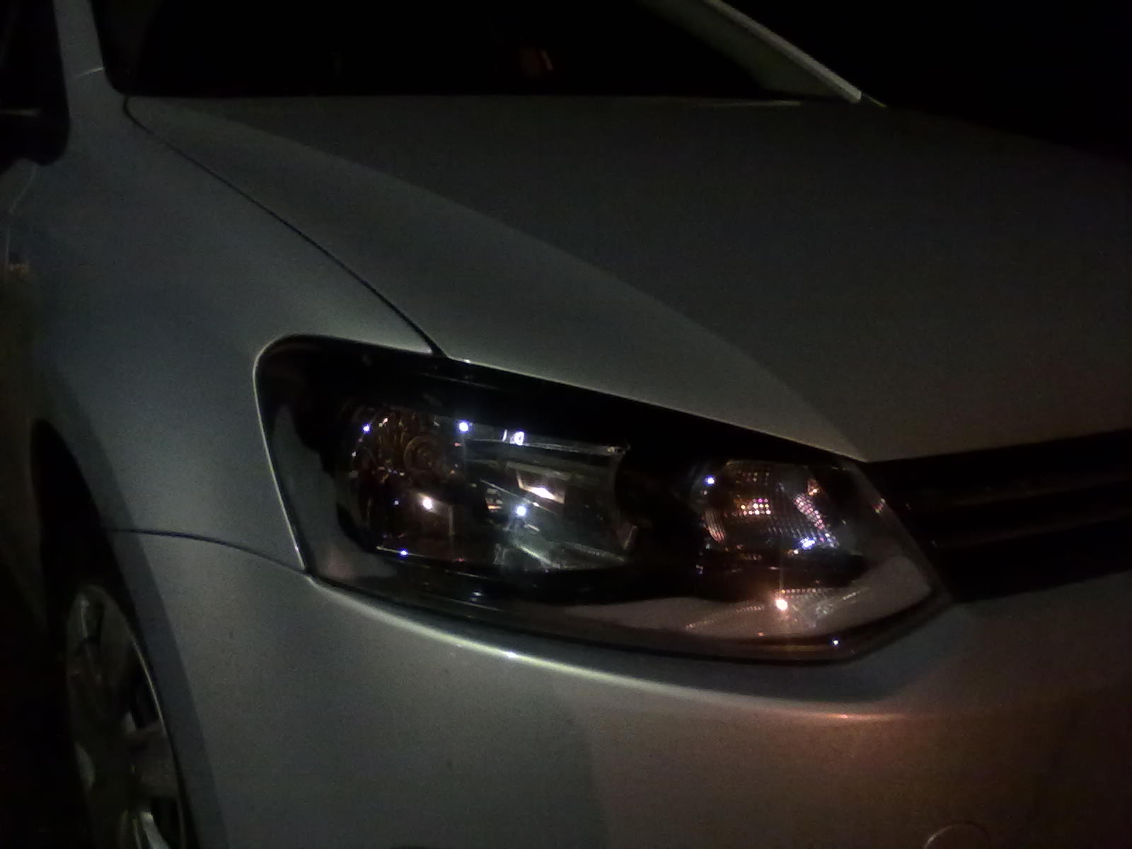

смотрите что вчера увидел на своем поло..
Фара запотевает
07112010024.jpg [ 103.06 КБ | Просмотров: 16238 ]
Комментарий к файлу: получается что фары то не герметичны, раз запотевают изнутри, и лампочки теперь сгорать чаще будут... и это я не сразу заметил, проехал навероне полчаса где то перед этим с фарами... КОСЯК!!!!

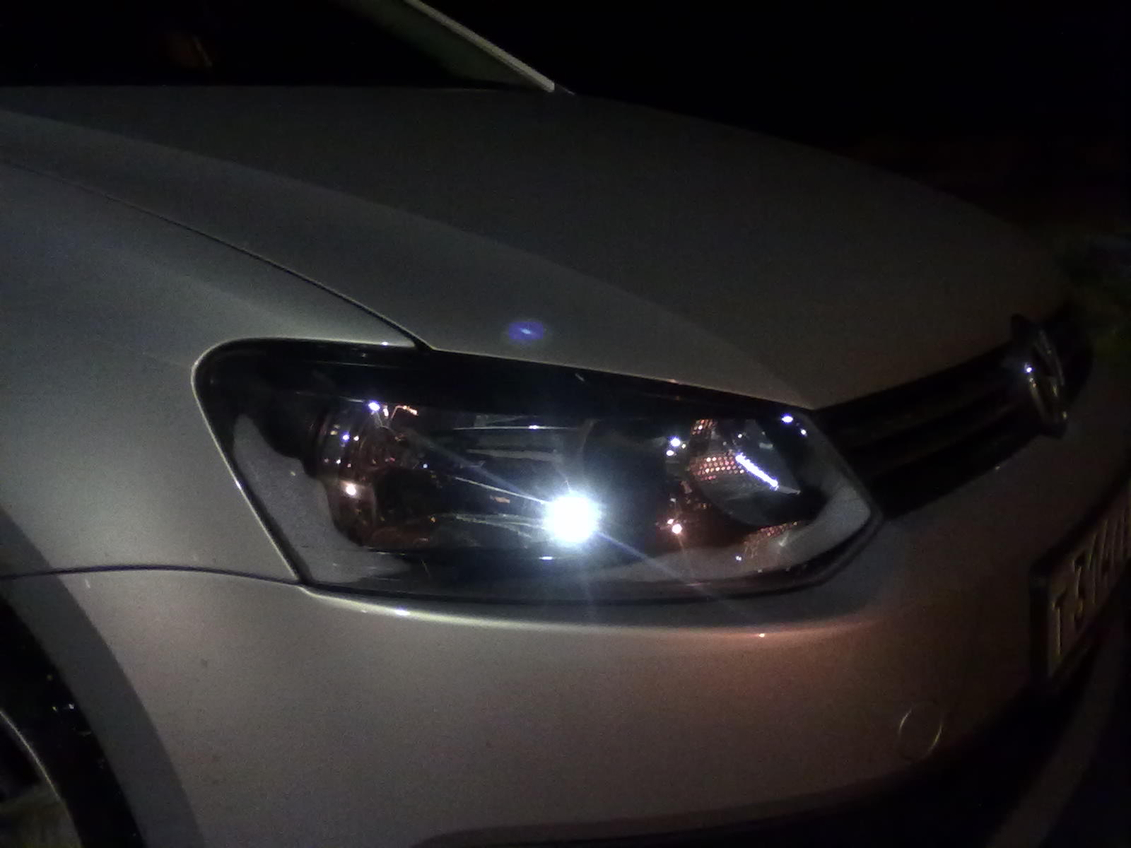

Фара запотевает
07112010023.jpg [ 97.65 КБ | Просмотров: 16238 ]

вторая кстати тоже запотевает, но немного пока, фотать не стал... и что ж ето за хрень такая???? ДЫРЯВЫЕ ФАРЫ???

в смысле? Вы думали там вакуум? Может удивлю, но нет, там такой же воздух, как и внутри салона...у вас в салоне же запотевают стекла?
Через 10сек после включения фар все отпотевает. Межсезонье..."минус" сменяет "плюс"

У мну на ВАЗ2121 стекла на фарах были стеклянные :-) и они не запотевали. На ВАЗ21102 тоже стекло но они немного запотевали после мойки в зимнее время года, потом отходили при включении фар. На ФФ2 стоит пластик и фары чуток запотевают но не всегда.
Вчера решил сполоснуть на ФПС фары, номера, стекла, температура была -2 (снег, гололед). Вода теплая, но не горячая, при мытье фар они слегка запотевали из-за перепада температур и сразу отходили. В общем связи не какой стекло или пластик :-) Все пройдет и будет хорошо.

На многих авто это присутствует(даже подороже), так что ничего удивительного.

Даже в книжке про запотевание написано. Насколько я помню, сказано что запотевание - это нормально, и должно пройти через незначительное время. Поправьте меня, если я переврал книжку. :roll:

По книжке все правильно. Проблема с запотеванием фар давно не новость на иномарках и является штатной ситуацией. На альмерах тоже боролись/борются с запотеванием фар, кому интересно можете почитать тут в разделе Фары и Фонари...
ЗЫ// как вариант лечения

Третий день как запотело, и запотевание только увеличивается. Ездил по пол часа-часу, как было так и есть... может если только 3-4 часа с фарами поездить, тогда отойдет..

Книжка на сей счет говорит о необходимости посетить сервисный центр.
с включенными фарами то?

конечно.. только что приехал, чуть поменьше стало к утру опять наростет наверное...
по крайней мере насколько я знаю, если фары запотевают, то фары негерметичны и туда попадает воздух.
Фары то made in Rossia) :-(

такое чувство, что вы просто не читаете того, что вам пишут, и все сводится к "Фары то made in Rossia)"
Ясно было сказано, что воздуху там и без дырок хватает и на герметичных, и не на герметичных. Вообще суть герметизации фары состоит в том, чтоб туда не попадала пыль, вода и прочая грязь. То, что это встречается в определенное время года и на всех машинах уже писали, точно так же писали решение этой "проблемы".

тоже запотевали фары, только задние, проехался по городу с габаритами включенными - всё, фары чистые)

Проблему можно решить просто. Приклеить пакетик с влагопоглотителем от обуви или от фисташек в корпус фары. Проверено, два года стоят. Это про Приору.
