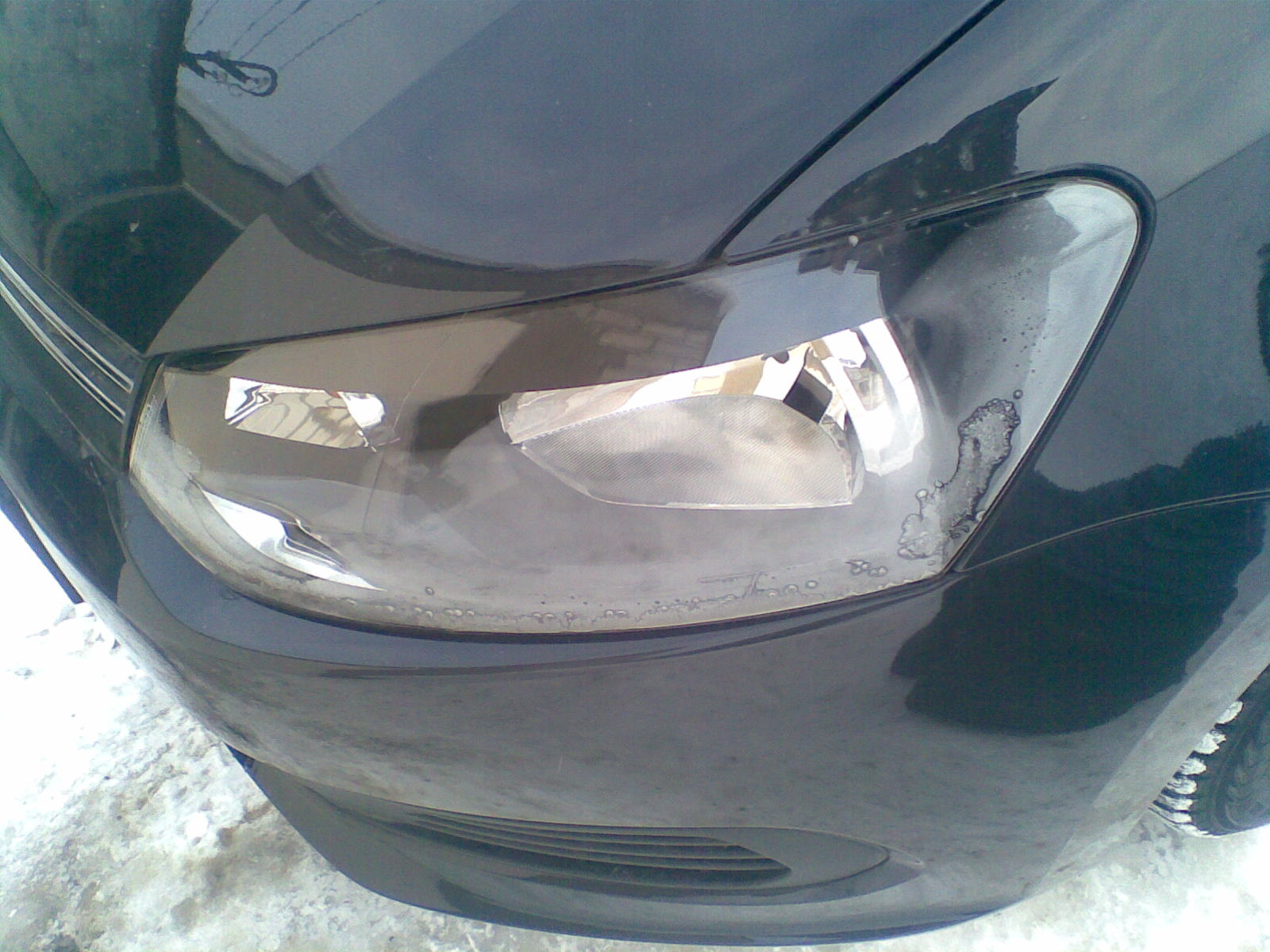

Зарегистрирован: 18 янв 2011, 23:52
Сообщения: 77
Благодарил (а): 48 раз.
вот моя
Фара запотевает
Фото032.jpg [ 241.51 КБ | Просмотров: 7136 ]
Сообщения: 77
Съездил вчера к дилеру laie_68
Начали рассказывать, что это у всех так,типа после мойки отпотеет.
Но у меня уже три месяца отпотевает, никак не отпотеет :evil:
В итоге говорят ща мы дренаж почистим и всё будет ок.
Часа через 2 сказали;- фару под замену,не герметична, заводской брак,
позвоним через дня три,как фара придёт, заменим, но позвонили сегодня.
Съездил, заменили за час.
Теперь всё ок og_luzhok
