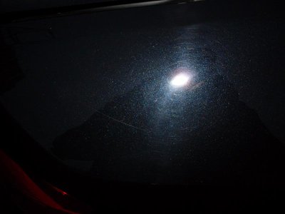

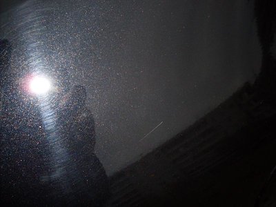

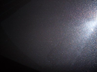

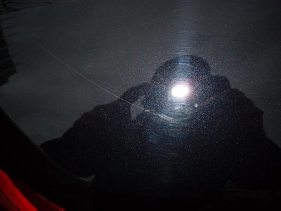

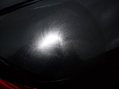

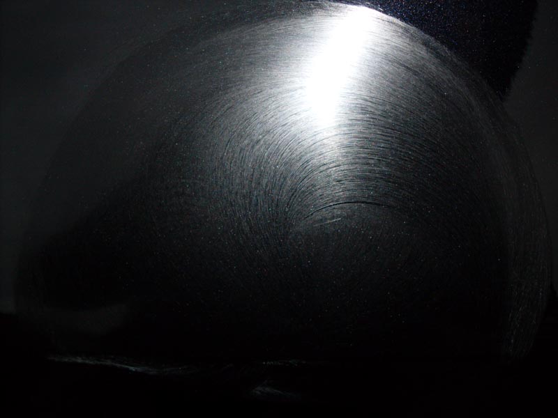

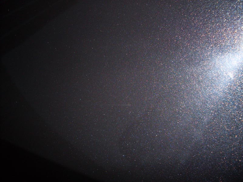

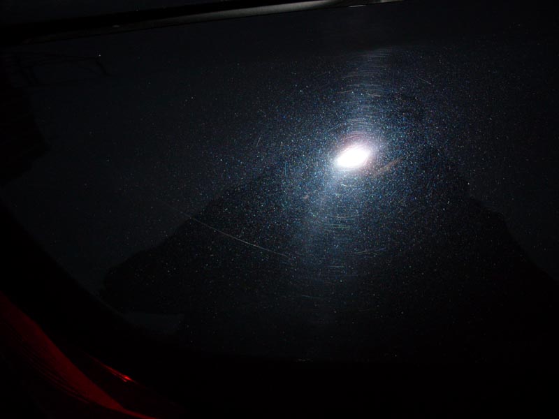

На днях обнаружил на задней части кузова две царапины. Не очень глубокие, но заметные. Разозлился, т.к. сразу видно, что они сделаны человеческой рукой явно специально. Чиркнули острым предметом. Уроды! Самое мягкое, что пришло в тот момент, когда увидел эти царапины. Есть КАСКО, но тратить своё время, которого и так очень мало, не стал. Поэтому сегодня решил попробовать заполировать эти царапины своими силами. Использовал Meguiar's Scratch X 2.0. Для начала я тщательно вымыл часть кузова, где присутствовали царапины, а затем все вытер насухо. Обезжирил царапины и снова вытер чистой хлопковой тканью. Нанёс немного полироли на аппликатор Meguiar's Soft Foam Applicator Pad и круговыми движениями начал полировать царапины. Каждую царапину полировал в течение минуты. Усилия на аппликатор при полировке прикладывал средние. После полировки выждал десять минут и удалил остатки полироли при помощи салфетки для полировки кузова Doctor Wax DW 8677. Результат виден. Полностью царапины не исчезли, но некоторая их часть отполировалась. Теперь их видно только под определённым углом и с близкого расстояния. В принципе я доволен. На мой взгляд, гораздо лучше, чем было до полировки.
Удаление(полировка) царапин на кузове.
