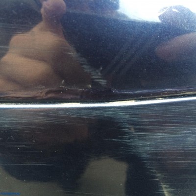

MEGUIAR'S SCRATCH X 2.0 справится с такими потертостями, что на фото выше, слегка белесыми? В Юлмарте 500р. видел.
Вообще интересует, справляется ли даная полироль с не очень глубокими царапинами (но ногтем прощупываются)?
Вроде же она слегка аброзивная. Антицарапин от черепашки по отзывам менее эффективен, чем MEGUIAR'S.
Нет, такие полностью не удалит. По ссылке ниже конкретный пример из личного опыта использования Meguiar's Scratch X 2.0. Но опять же думаю, что конечный результат в каждом конкретном случае может немного отличаться. Хотя свою роль играет ширина и глубина царапины или потёртости, а также цвет ЛКП.

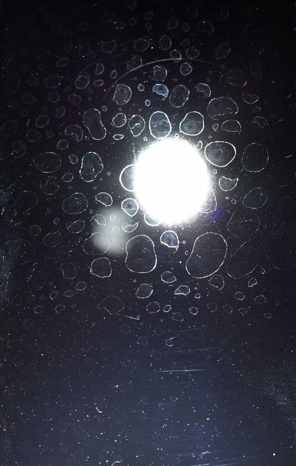

Возникла другая проблема! На мойке облили пеной, а багажник был на солнце, зад торчал из бокса. И пена пересохла местами,и на лаке образовались высохшие контуры! Ничем не убираются! Даже после полировкой машинкой. Стали менее заметны,но при преломлении света, контуры капель, на лаке видны. Никто с такой ситуацией не сталкивался?

Supermaxx, можно помыть с уксусом. Я так отмываю машину после известки. В ведро с шампунем, добавляешь 70% уксуса( где то пол бутылочки). Место моешь, и смываешь водой.

Это не разводы, эти контуры выелись в лак. Такое ощущение как пропекли его.

Полировка в несколько уровней,ничего не дала. Вчера был у полировщика ещё раз. 3000 шкурка ,и полировка 5 видами паст,с уменьшением образивности,исправили ситуацию.

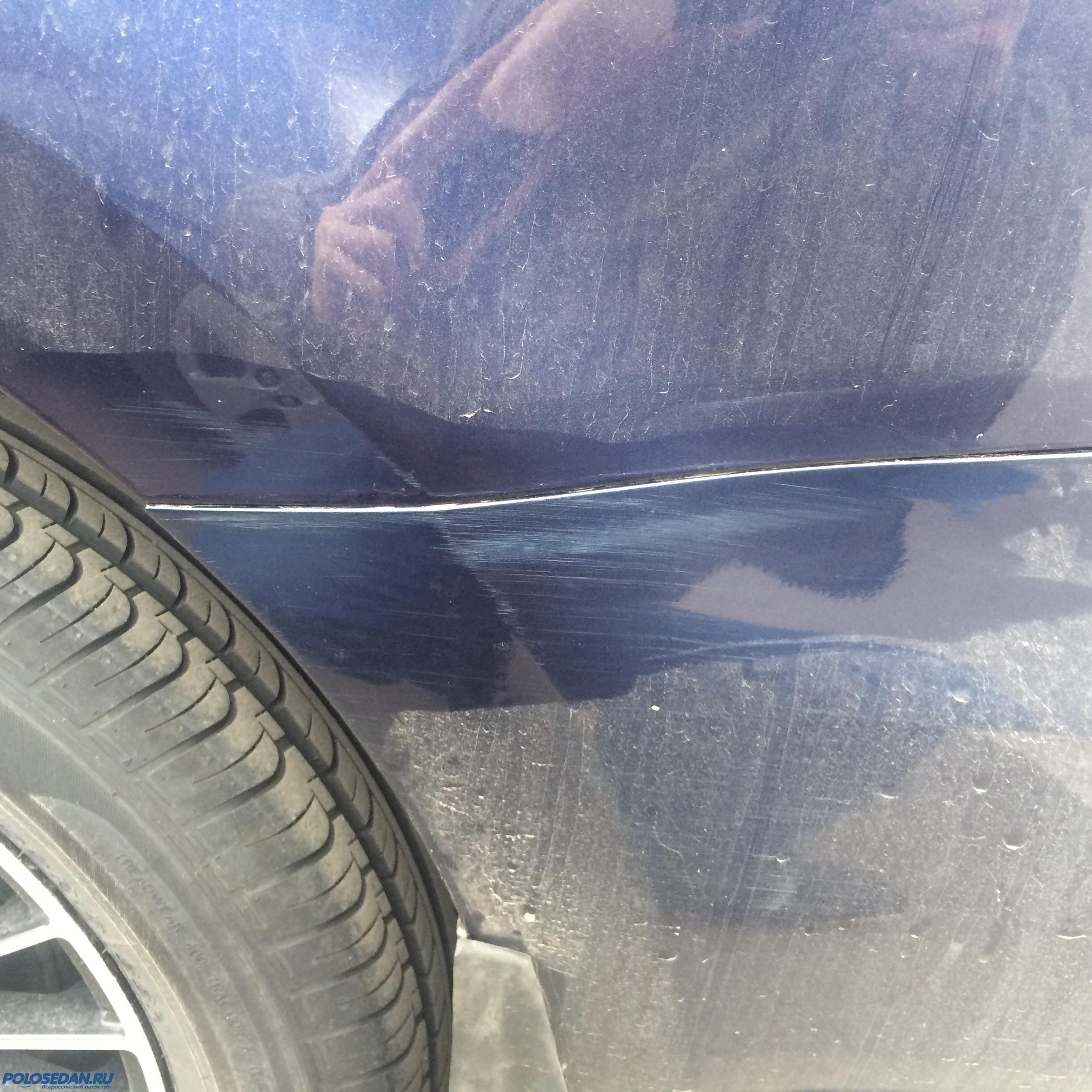

А не подскажет ли кто правильный грунт под наше авто для ремонта царапины до металла? Есть незначительное повреждение на ребре крыла. В таких случаях никогда не заморачивался, обезжиривал и подправлял подкраской с кисточкой. А с Поло такой фокус не проходит - через пол-года подкраска отстает. Либо оцинковка виновата, либо еще чего...
Ну или нормальный сервис для локального ремонта с адекватными ценами? Адекватные - в моем понимании до пары тысяч. Эстетика мало волнует, ибо это не первая и наверняка не последняя рана. Лишь бы не бросалось в глаза и не ржавела.
Судя по ETKA (раздел "химические вещества"), для покраски наших авто используется грунт Wash-Primer LVM 044 007 A2 (1 литр, светло-серый), либо LVM 044 171 A2 (1 литр, темно-серый). Видимо, под окраску светлой краской наносят второй, темной краской - первый.

Ну вот, сегодня заскочил в сервис, показал машину на предмет локальной подкраски. Вот за такую неприятность запросили 13 тыр, если красить бампер, и 9, если только крыло. Из них 1 тыр - " отстегнуть угол бампера", то есть 4 винта :-)

ОлегV писал(а):
Бог Войны,
ну и ... ?
или в раздумье ещё ?
подобрать бампер в цвет и то по моему дешевле...

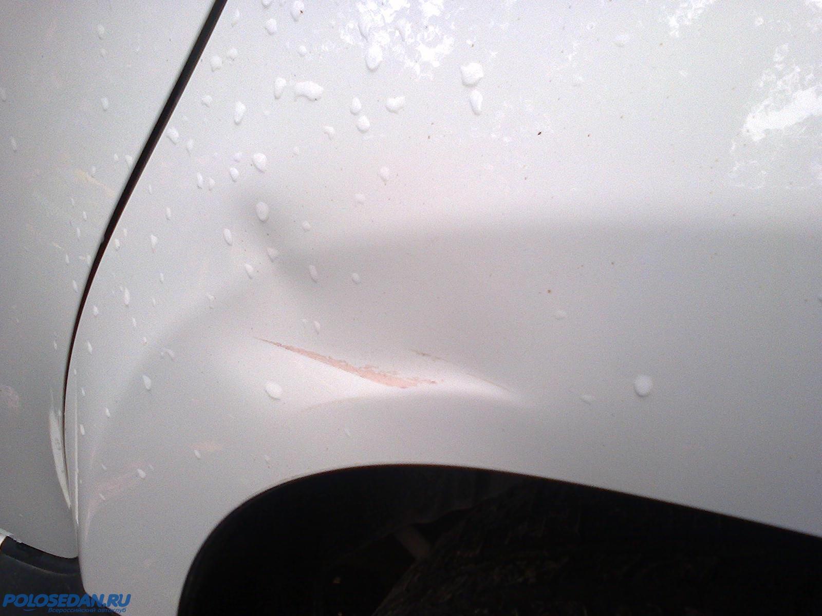

Да какие тут раздумья, за 13 тыр я это делать точно не буду. Тем более, как говорил уже, эстетика меня никак не напрягает, в глаза не бросается. От этой царапины даже польза есть - она дополнительной противоугонкой работает :-) и еще не известно, сколько таких мелочей прилетит за предстоящие 4 года, что я собираюсь проездить еще на этой машине.
Буду летом в Саратове, там пошукаю. Наверняка можно будет в 5 тыр уложиться. Осенью отцу там правили вот это, без покраски, за 2 тыр, сделали отлично, зная место - я ничего там увидеть не могу. В Москве за это же хотели от 5 до 9.

Бог Войны, вы уверены, что царапины достали прямо до металла? Мне мой младший ребенок как-то оцарапал капот и лючок бензобака (красиво так вывел слово "мама"! камнем на лючке), царапины были белого цвета (сам цвет авто - черный), думал, все, попал на покраску (камень "достал" до грунта), оказалось, что это просто царапины на лаке, была у меня в загашниках полировальная паста Farecla G3, так я ей за 3 часа трения вручную полировальным платком полностью избавился от таких царапин. Была бы полировальная машинка, получаса бы хватило. Попробуйте сами вывести, главное, чтобы царапины были не до грунта.
