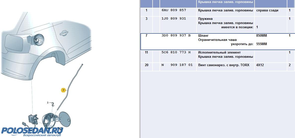

Куда присоединяется с другого конца пароотводящая трубка от облицовки люка наливной трубы топливного бака. При ремонте потерялась. В руководствах только в одном месте в разделе Кузов о ней упоминается при ремонте крышки люка.

Если вы про маленькое отверстие, расположенное ниже горловины для заливки бензина - то это трубка для слива воды, т.к. крышка лючка бензобака при закрывании не герметична абсолютно.

Спасибо. Но почему тогда трубка называется пароотводящая, а не дренажная?

Вентиляционная трубка и трубка для удаления воздуха крепятся к адсорберу. Они никак не могут подходить из бака к облицовке лючка бензобака, в противном случае около машины постоянно бы воняло бензином. А где написано, что эта трубка называется пароотводящая? По ETKA, это вообще просто "шланг".
Крышка люка наливной трубы топливного бака
Облицовка бензобака.jpg [ 101.88 КБ | Просмотров: 4468 ]

Скачано из интернета. Это скриншоты. Ссылки не сохранились.

Косячные они, эти руководства, в них много ошибок, неточностей, опечаток и т.п. Для простых операций в качестве справочных данных, они еще пойдут, но если делать что-то сложное, лучше пользоваться ELSA, надежнее как-то.
Какой пар эта трубка может отводить, если при выливании, к примеру в полость облицовки бензобака стакана воды, она вся через маленькое отверстие и подсоединенное к нему с другой стороны трубку, выливается на землю?

Это да. Сегодня как раз откручивал лючек. Нужен TORX T15 а не T20, хотя может у меня набор такой...
Именно так, она просто весит под локером
