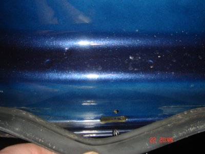

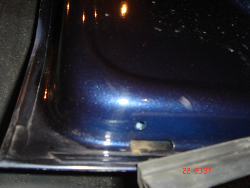

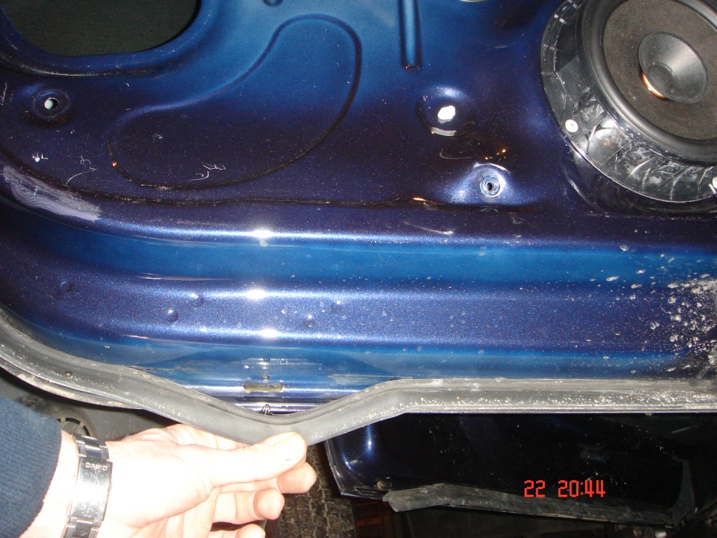

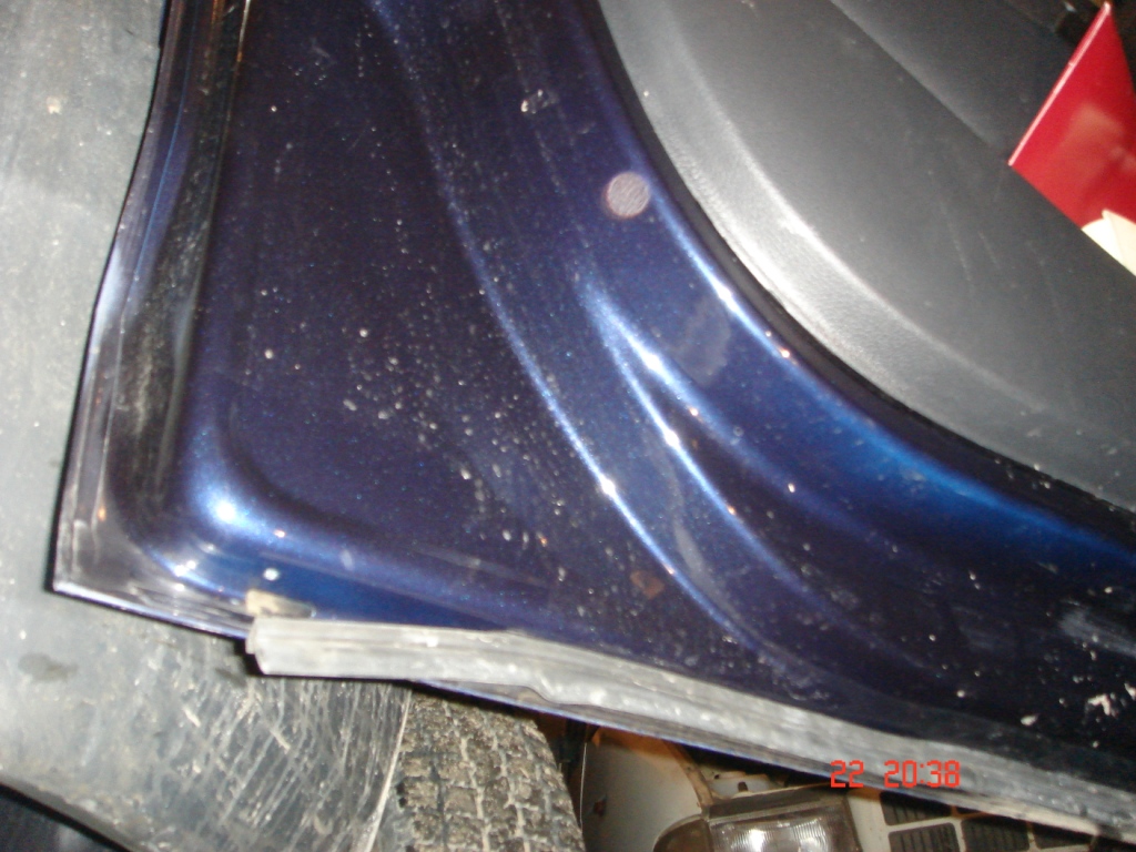

Сливные отверстия ЕСТЬ!!! 113_
Вот доказательства:
ПЕРЕДНЯЯ ДВЕРЬ:
Дверные дренажные отверстия
1пер.JPG [ 264.85 КБ | Просмотров: 14329 ]
2пер.JPG [ 322.73 КБ | Просмотров: 14329 ]
ЗАДНЯЯ ДВЕРЬ
1зад.JPG [ 303.2 КБ | Просмотров: 14329 ]
2зад.JPG [ 319.33 КБ | Просмотров: 14329 ]

Антон, под уплотнителем и такие маленькие?
Как-то сомнительно. :?

а что сомнительно то? вы хотели дыры размером 10х10?! тогда сказали бы все в голос - кошмааар какие дыры!!!
Я вот ей богу не понимаю, вы покупая более дорогие машины так же ищите все отверстия? испытываете а удобно ли будет снять акум? как открутится передняя фара? а то вдруг что? такое ощущение, что люди искусственно пытаются найти проблемы и лишние головные боли. Что изменит наличие\отсутсвие сливных отверстий? найдутся ли кретины которые начали бы их сверлить? о чем вы, господа!? не проще ли просто рассладиться и ждать\ездить?
Нормальные отверстия , только не понятно -они закрыты уплотнительной резинкой? как в таком случае вода сливается?
самотеком

После мойки из них прекрасно все течет не парьтесь такое чувство иногда читая форум ЧУДО НЕВИДАННОЕ а не машина и все у неё не так на перекосяк у всех одни сомнения ждите и будет вам радость поверьте сам был такой
В длинну, примерно, 1,5 см; в ширину 0,5 см. В каждой двери их по нескольку штук.
