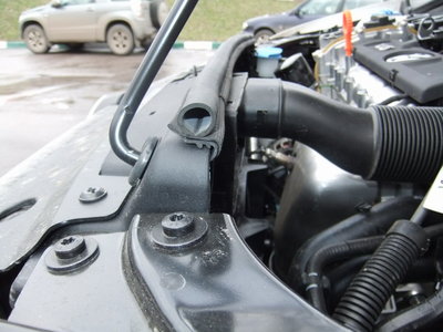

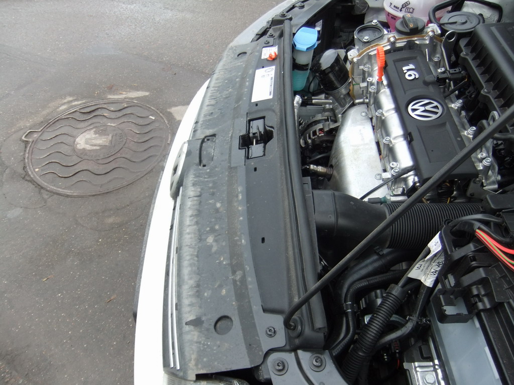

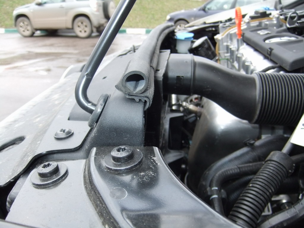

Вот мой вариант решения вопроса с грязью, летящей в моторный отсек через щель между крышкой капота и решёткой радиатора. резинка - уплотнитель двери кажется от Волги. Клеить ничего не надо, уплотнитель просто насаживается на торец края решётки радиатора:
Комментарий к файлу: Уплотнитель щели под крышкой капота
Уплотнитель под капот, защита от снега и грязи!
DSCF2030.JPG [ 219.47 КБ | Просмотров: 22078 ]
DSCF2029.JPG [ 180.75 КБ | Просмотров: 22078 ]

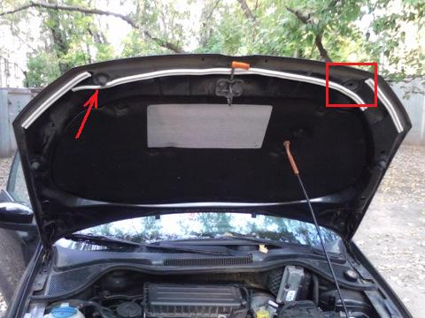

Я тоже резиновый уплотнитель наклеил
Collins
советую перед фарами проклеить, там грязь задувает тоже будь здоров
Ув.===TAT===. Заметил что у Вас не хватает на капоте упора.
Потеряли, сняли или так и было с завода?
Я ещё по лету тоже заметил недосдачу.
Не хочется думать, но может с завода косяк тянется?
Капот.Уплотнитель1.jpg [ 35.15 КБ | Просмотров: 21956 ]
