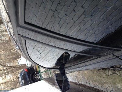

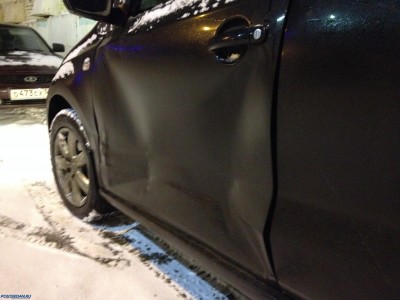

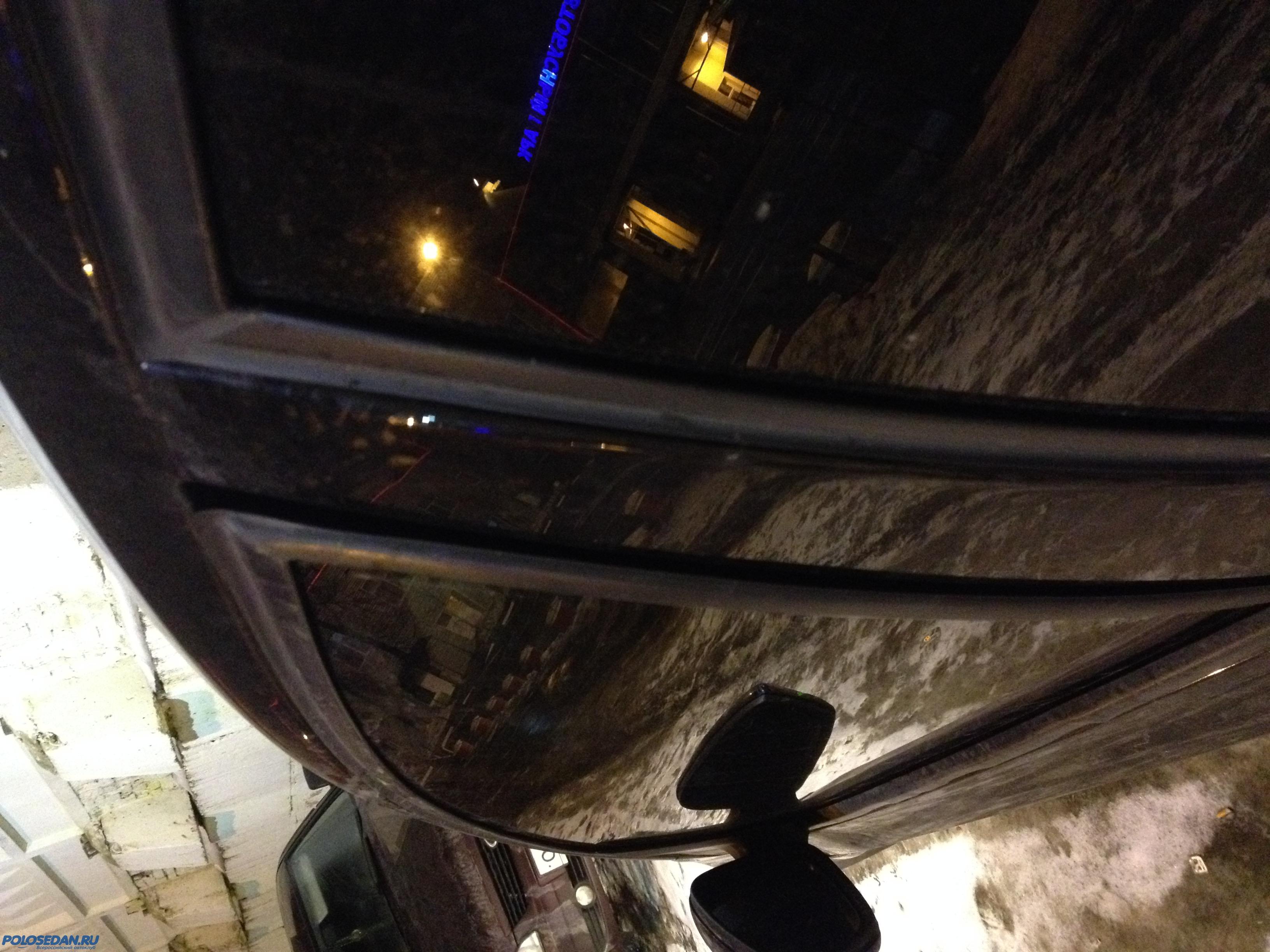

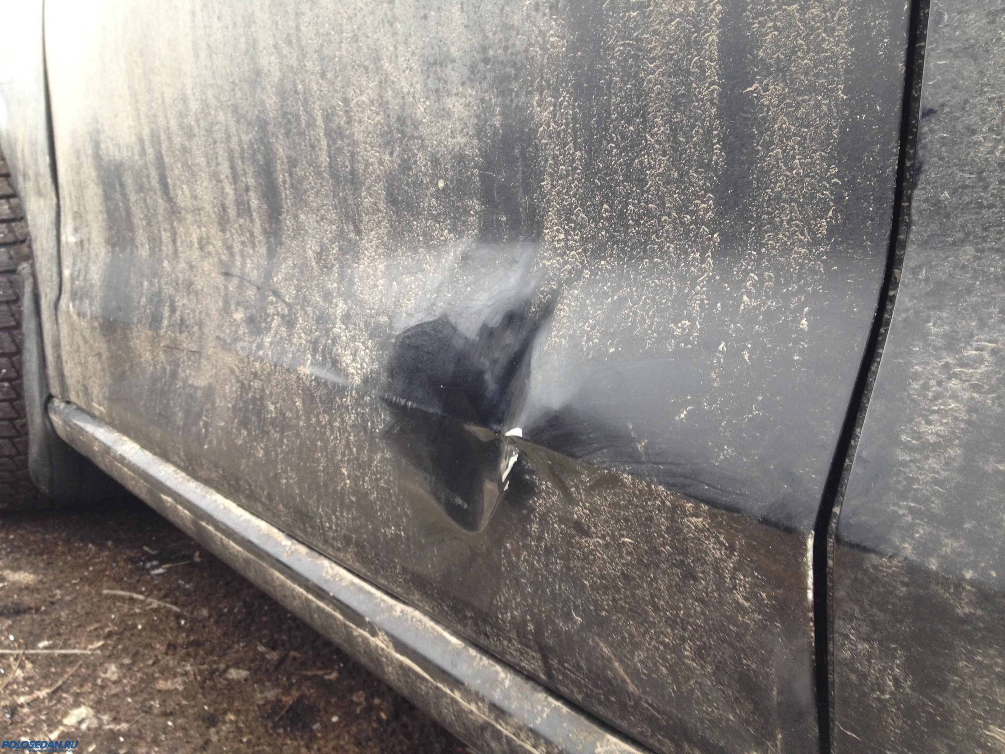

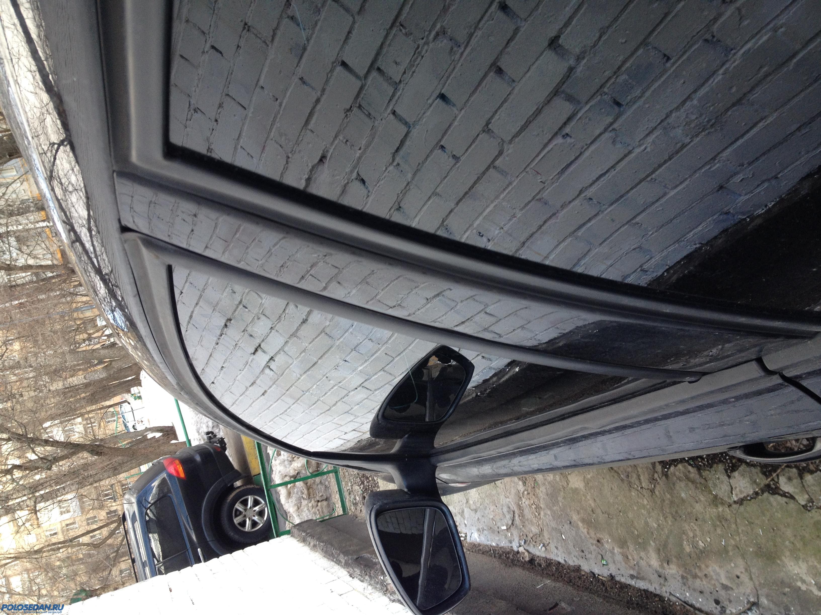

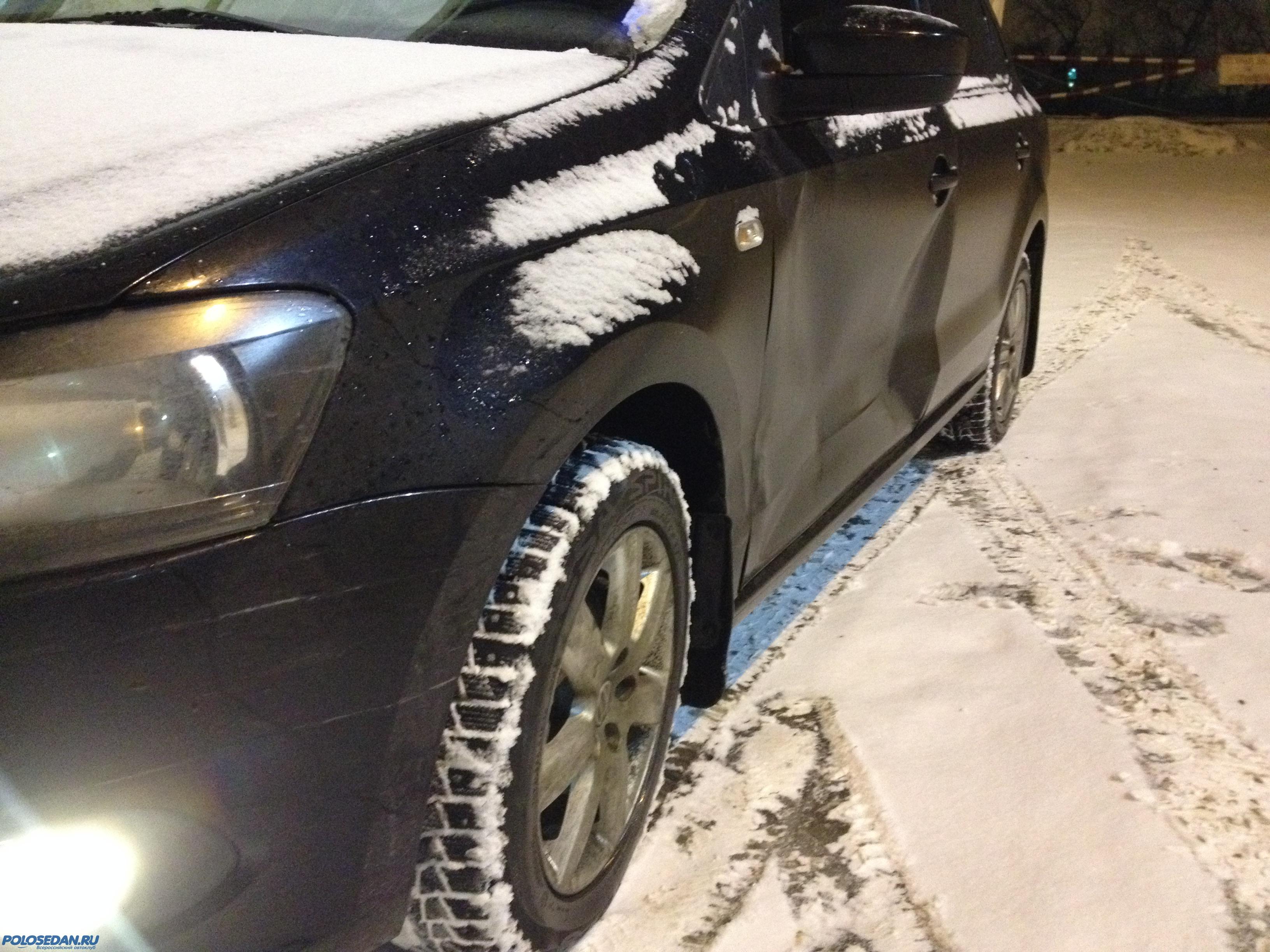

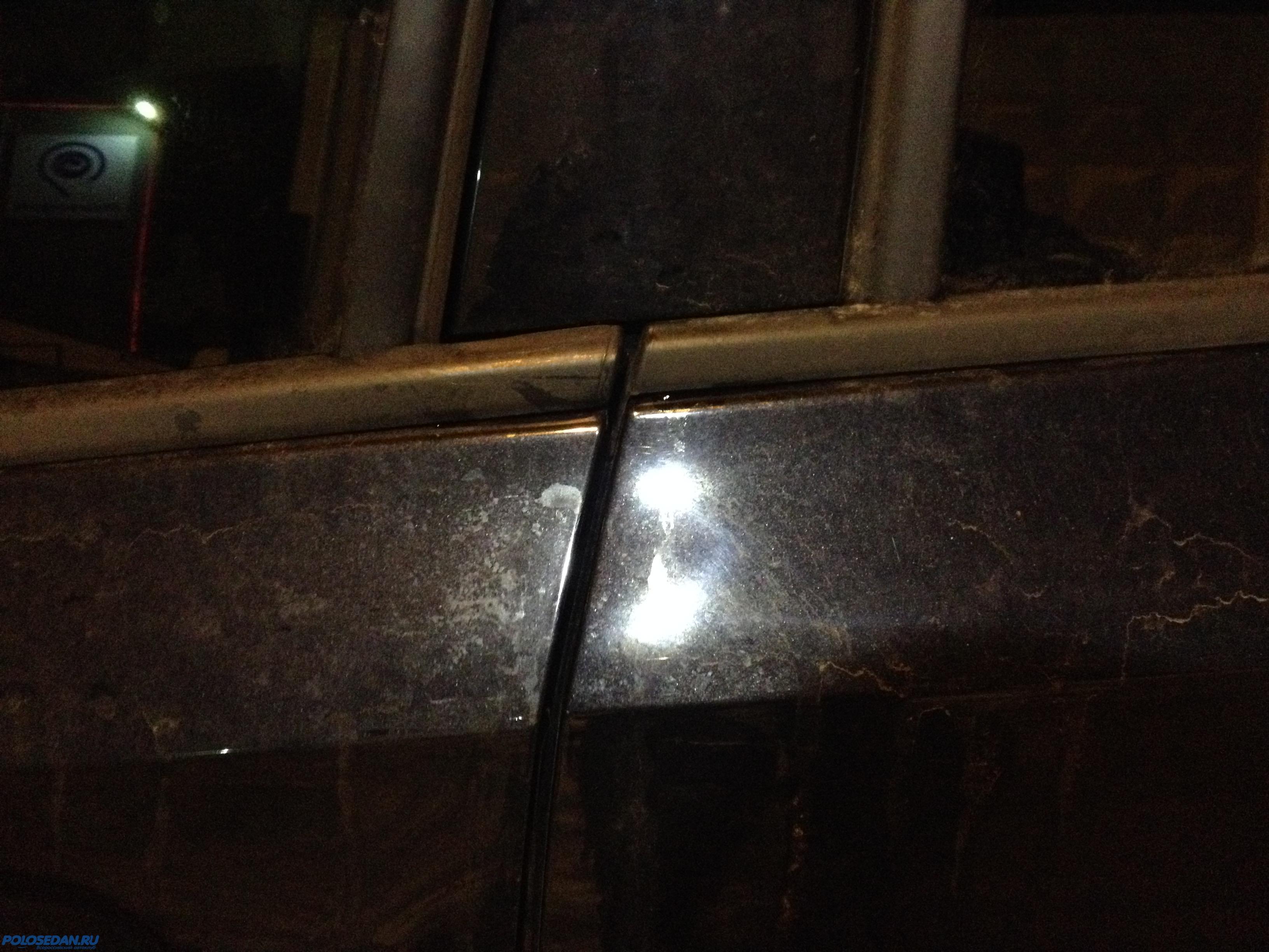

добрый день, подскажите пожалуйста, придя утром увидел вот такую картину: сверху щель большая, дует. при открывании двери до конца снизу спереди(по ходу движения, со стороны петель) упирается в порог), когда на половину открываешь, то нормально. Поднимается при захлопывании

А в чем вопрос-то? Ремонтировать нужно, либо вытянуть обратно металл с наложением шпакли и покраской двери и ее дальнейшей регулировкой, либо покупать новую дверь и красить ее, либо, если повезет, найти на разборе дверь черного цвета.

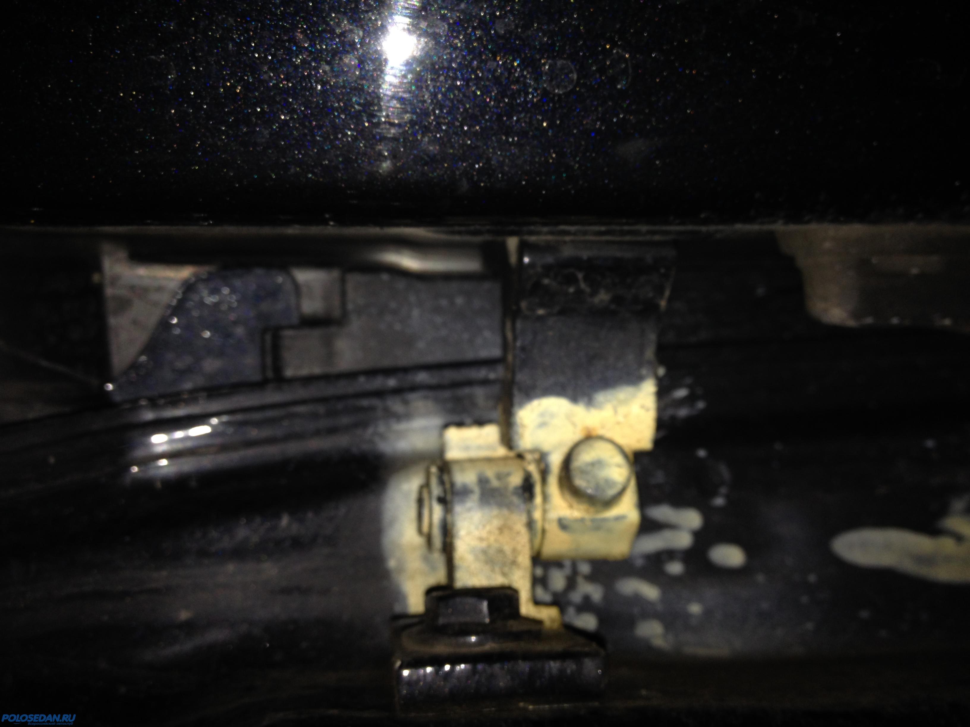

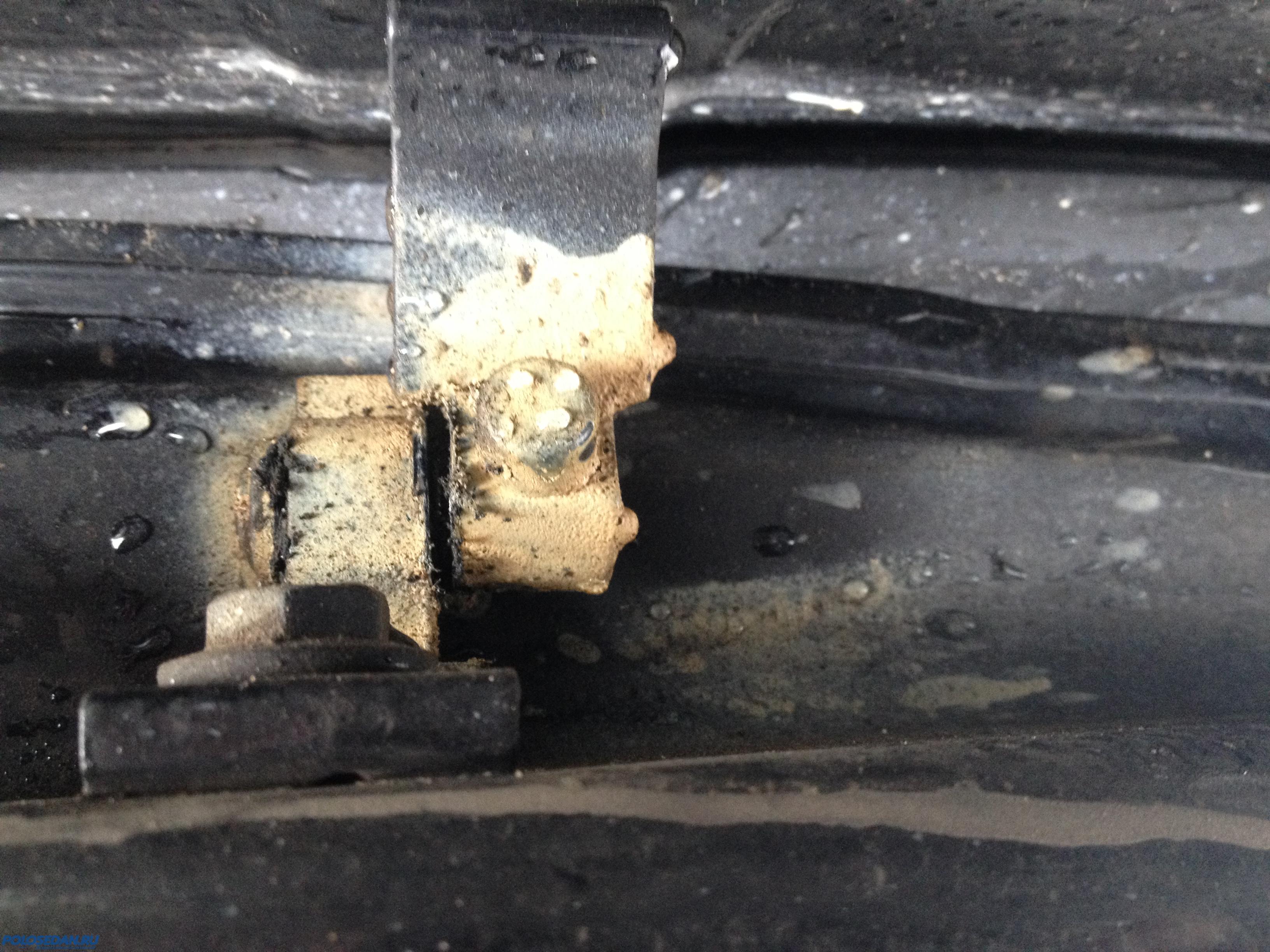

возможно ли ее полностью вытянуть и пострадали ли петли?
Петлям все равно, поверьте, это очень толстое железо, сломать петлю нереально. А вот положение петель относительно дверного проема от удара могло сместиться. От удара у вас вся дверь сместилась наружу дверного проема. Гаишников не пробовали вызвать, чтобы нахлобучить ту редиску, которая место ДТП оставила? За ентот нехороший поступок ему грозит лишение прав (если поймают). Удар, судя по колее на последнем фото, был по касательной. Понаблюдайте за авто у соседних подъездов - может найдется такое, у которого левая передняя или задняя правая сторона разбита, этот чудак на букву "м" явно не станет ставить авто рядом с вашим в ближайшее время.

q-q91 писал(а):
за 20000 пообещали все исправить... хотел бы услышать ваше мнение...
вытянуть идеально нереально, соответственно будет хороший слой шпаклевки. Учитывая то что новая оригинальная дверь стоит 18850 https://shop.polosedan.ru/index.php?rout ... 1%80%D1%8C плюс покрасить с двух сторон 10 тыс, плюс пару тысяч все перекинуть, то получается дороже около 10 тыс. но без шпаклевки.

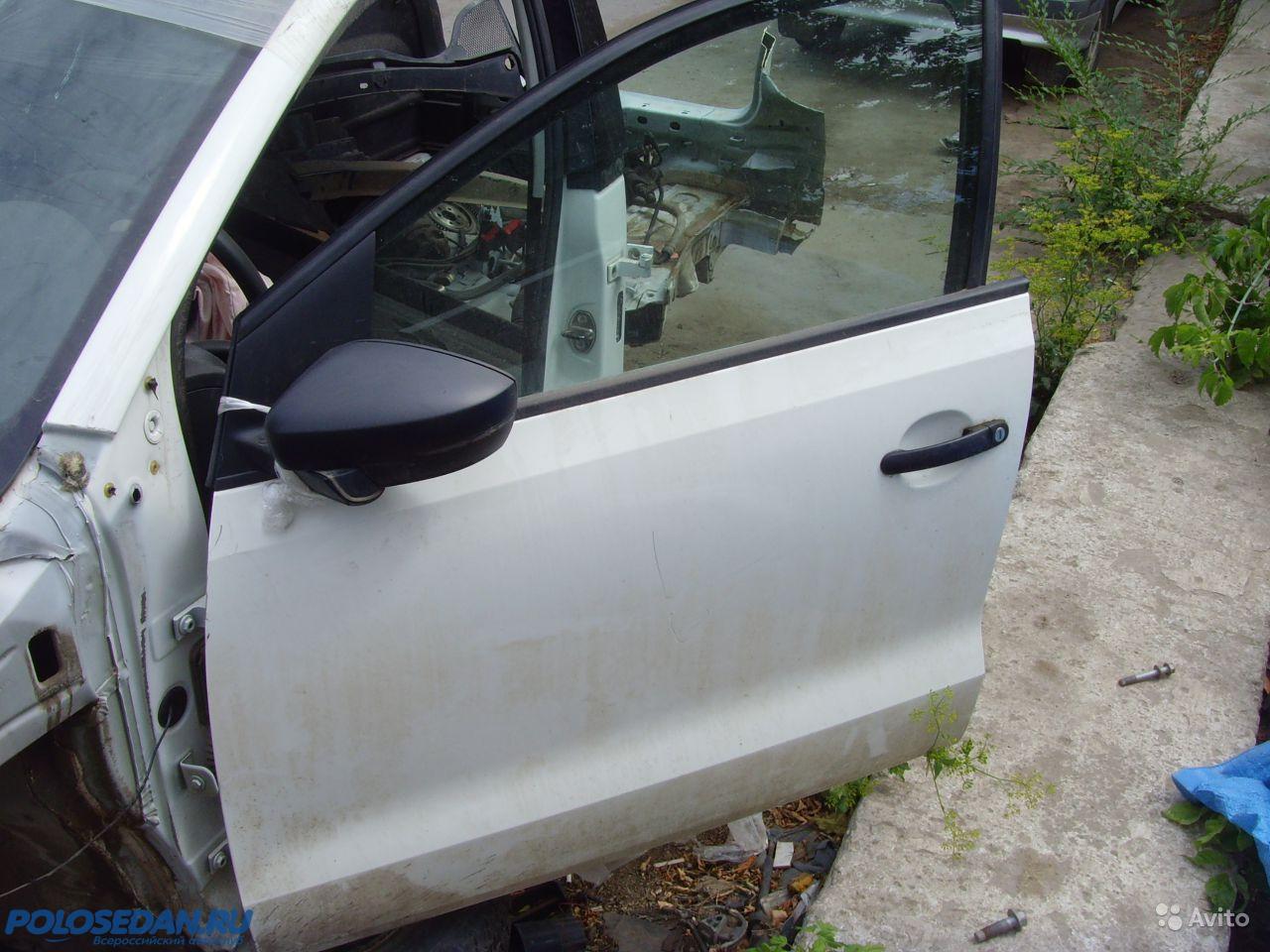

admin, может быть, не сталкивался. У нас на авито есть: Дверь в отличном состоянии без дефектов цена за железо возможна отправка транспортной. Цена 14000.

В клубном сервисе 31000, новая дверь, замена и покраска
ГАИ вызывать не пробовал, т.к год назад притерли бампер и вызвал гаи. Сосед сказал, что мусоровоз.... гаишник сказал, что по хорошему мне бы штраф за парковочку бы. Так никого и не нашли, красил за свой счет.
Пару дней назад был дождь и залило салон. На след день взял 2 молотка и убраз зазор сверху... все таки дверь буду рихтовать.
