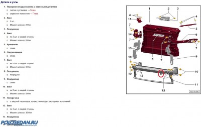

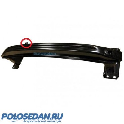

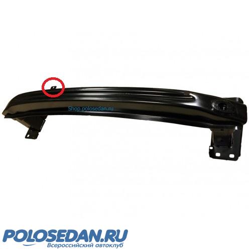

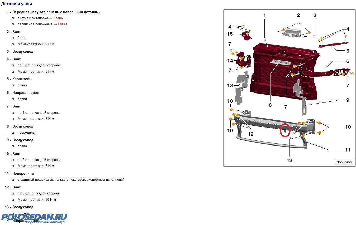

Доброго времен суток! Нужен подробный отчет по замене рамки радиатора. Попал в ДТП, металл целы повредился только пластмасс. Пытался установить самостоятельно, есть проблемы с зазорами фар. Думаю, что неверно устанавливаем балку (бампера) к лонжеронам, какое положение верное? Хелп, товарищи! :-( :-( :-(

Судя по положению планки с отверстием (обведены красным на двух фото ниже) - она должна быть направлена вниз.
Замена рамки радиатора (телевизора) на VW Polo седан
Передняя несущая панель.jpg [ 163.84 КБ | Просмотров: 6601 ]
6RU 807 109 A.jpg [ 22.02 КБ | Просмотров: 6601 ]
а каково верное положение по горизонтальной и вертикальной осям относительно лонжеронов?
Так в том и проблема, что верное положение будет тогда, когда все зазоры и перепады будут ровными. Смещение может быть в любом резьбовом соединении, указанном на картинке выше. Посмотрите на следы от болтов, если они есть, попробуйте совместить детали по этим следам.

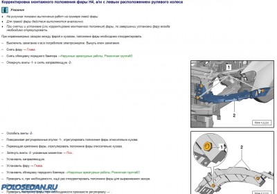

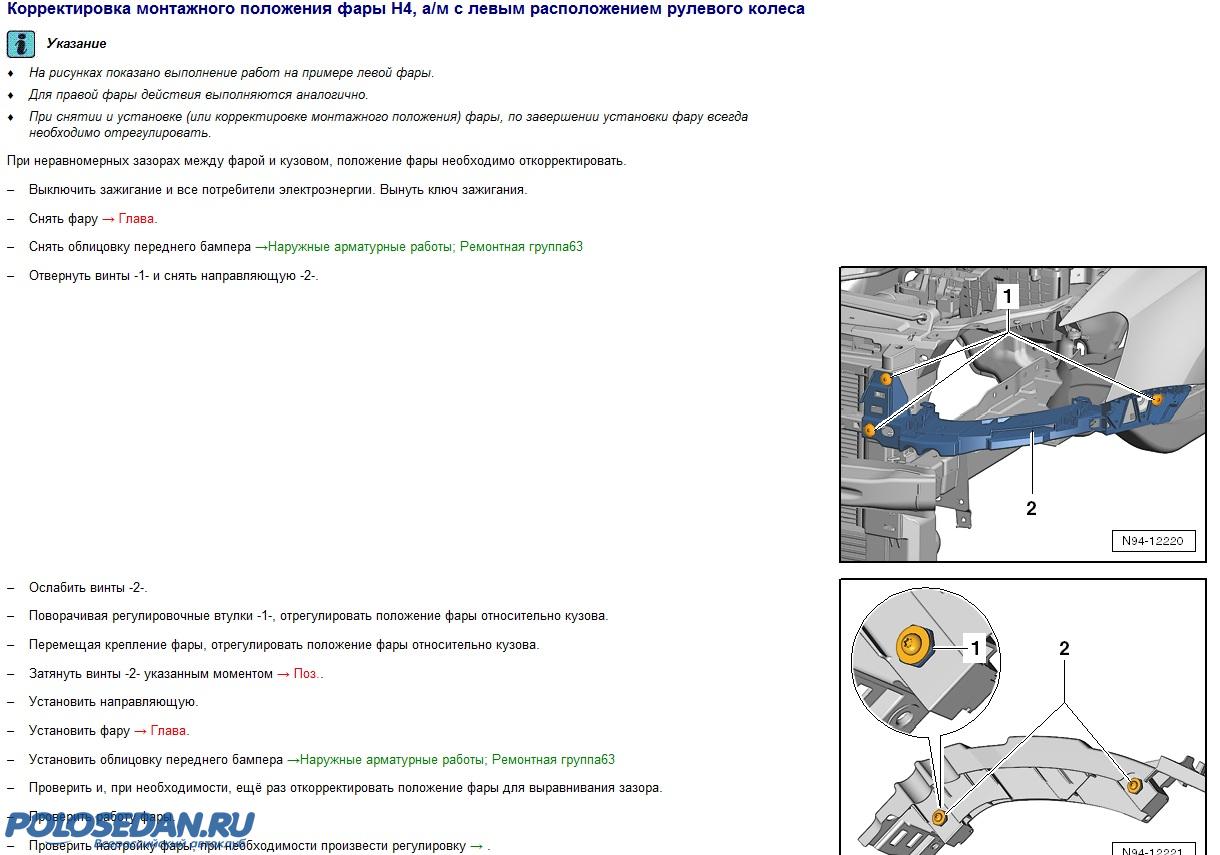

kegor27 писал(а):
И еще вопрос, как регулируется высота фар, возможно ли это? ведь крепления просто прикручен к кронштейну фары саморезами и там нет регулировки?
Корректировка положения фары.jpg [ 225.21 КБ | Просмотров: 6530 ]
Спасибо! А где взять полную версию этой инструкции?
