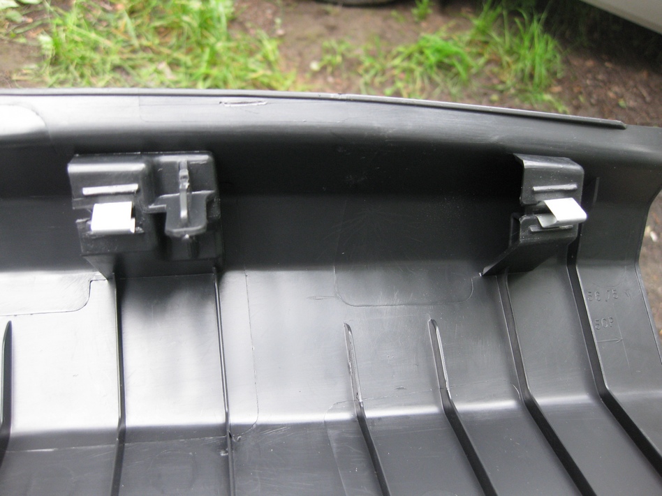

Менял лампы подсветки номера, упустил провод с фишкой тот провалился во внутрь крышки багажника. Если кто-нибудь снимал пластик с внутренней стороны крышки подскажите плиззззз, как это сделать, два самореза открутил, остались клипсы, но как они снимаются хз, боюсь сломать.

клипсы там сильные,я потихоньку отгибал обшивку и отжимал отверткой застежки.

Спс, отвертка уже на готове, пойду пробовать, как вернусь отпишусь.)

титаническими усилиями снял одну, сразу возник вопрос, как назад то ставить?

Сделал!!!))) В принципе подгинать ни чего не нужно, аккуратно, но с усилием надо отрывать, клипсы выходят из замков с щелчком, вставлять обратно еще проще. Провод с фишкой нашелся тут же, я счастлив! tachka2

Господа.Кто следующий будет снимать эту обшивку,возьмите с собой кроме отвёртки,ещё и фотоаппарат.

клипсы точ такие же как и на нижней обшивке багажника+два винта в углублениях.
Крышка багажника.
