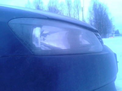

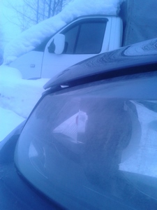

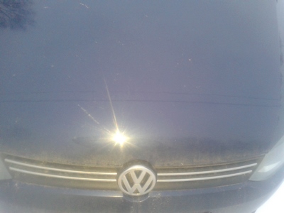

Вот фото. Причем видно стоя перед капотом что решетка справа больше утоплена и зазор в этом месте больше

Я уже писал -как исправить.
Снимай бампер вместе с верхней решеткой и потом верхнюю решетку поставь обратно на телевизор для контроля зазоров .
По бокам телевизора (примерно посередине ) стоят винты крепления телевизора к поперечной балке -усилителя бампера .
Ослабь винты и поднимай телевизор . Если все равно зазор велик -тогда поднимай саму поперечную балку .
...Понимаю -работа муторная - я так 3 раза снимал -ставил бампер и ловил все зазоры .
Но по другому никак.
и обязательно ставь метки первоначальных положений поперечных кронштейнов крепления фар .

при поднятии зазоры у стыка крыла и бампера слева и справа не появятся? получается что я буду тянуть бампер вверх и по логике левые и правые края бампера должы уйти вниз
Сообщения: 4390
Откуда: 23RUS-Полтавская
Благодарил (а): 1875 раз.
Поблагодарили: 2082 раз.
бампер по бокам фиксируется на поперечных кронштейнах фар. Они регулируются по высоте.
Углы бампера (под крылом )фиксируются к кронштейну крыла -он тоже регулируется по высоте.
Фары регулируются по высоте пустотелыми болтами -они вкручены в поперечные кронштейны фар.
Когда снимешь бампер -поймешь принцип регулировки .
