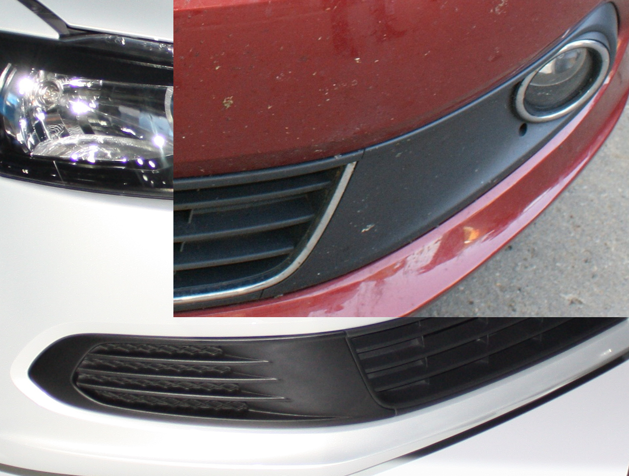

Пилить не получится. Придется менять сегмент полностью.
Вот в чем различия между TL и HL.
ptf.jpg [ 849.42 КБ | Просмотров: 1370958 ]

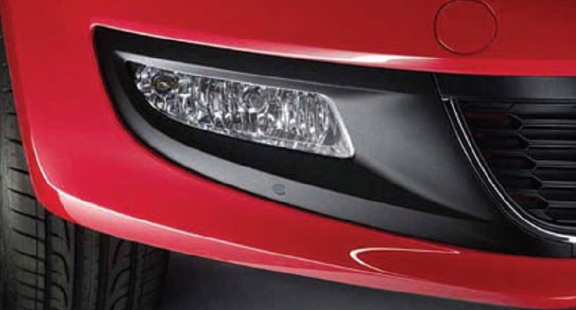

Все же не понятно одинаковая ли конфигурация этих сегментов. Закругления кажутся разными.
Других фото этого места на TL нет и окончательно судить по этой трудно.
В отношении х/б. Тут уж точно "улыбка" другая.
ptfhb.jpg [ 223.6 КБ | Просмотров: 1370940 ]
