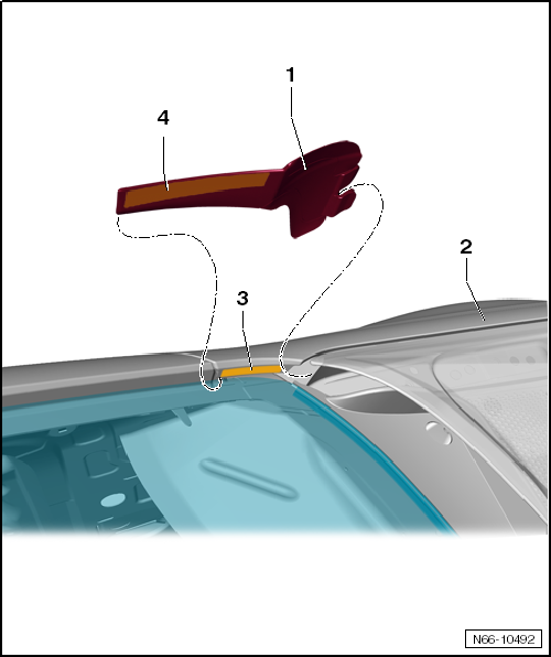

Сегодня ездил на ремонт по гарантии. Причина: немного отклеилась облицовочная планка правого крыла. Чтобы было понятней, привожу картинку из эльзы:
Отклеилась облицовочная планка крыла (исправлено дилером)
N66-10492.png [ 90.63 КБ | Просмотров: 2622 ]
(на картинке показана для левого крыла, своих фотографий не делал).
