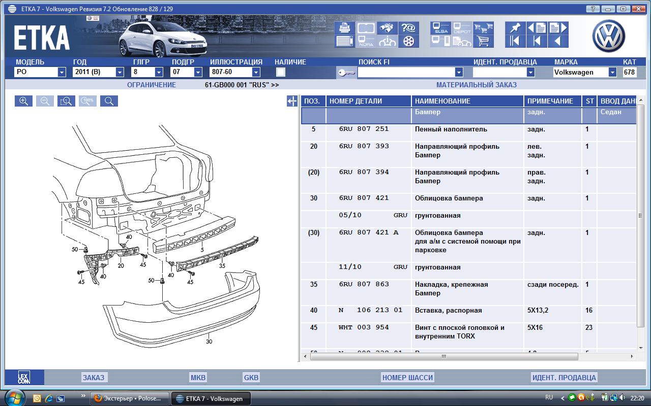

Нужна схема крепления заднего бампера ПОЛО седан. Хочу сам поставить парк-троник, придётся снимать бампер. Если кто может выложить схему, заранее спасибо.

Может это поможет.
Бампера VW Polo седан. Снятие,установка, обсуждение.
задний бампер.jpg [ 175.3 КБ | Просмотров: 35703 ]

sergej81
спасибо, схема похожа. Теперь бы пластиковые защёлки не обломать на позиции 20, и непонятно какая разница между позициями 30 и (30).

В позиции (30) есть отверстия под датчики парковки.

Всё прошло нормально, бампер снял и поставил, установил датчики парктроника. Если кто-то сам будет снимать, то имейте ввиду: под аркой колеса-3 самореза, снизу-5 саморезов, под крышкой багажника-защёлки, под фонарями- защёлки и вдоль крыла тоже. С внутренней стороны бампера нанесены места сверловки отверстий под датчики (окружности с крестиками в центре), так что думать не надо.
