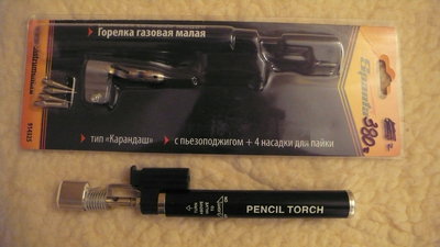

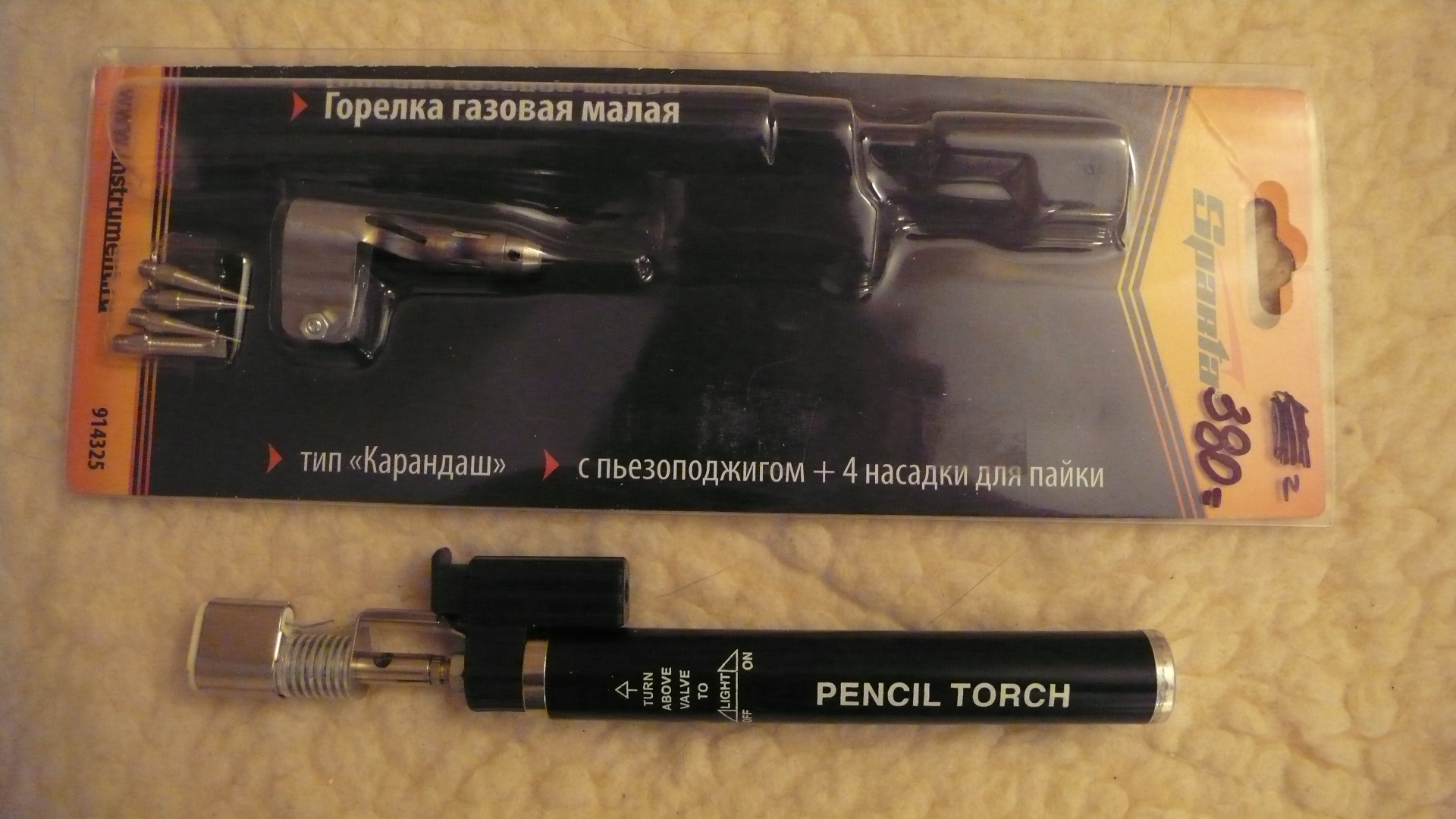

Только для автовладельцев с правильными руками!!!
Известная по многим автофорумам тема - использование в качестве размораживателя замков миниатюрных газовых горелок - газовых паяльников.
Размораживает автомобильные замки в исправном состоянии за 1 минуту (гаражные тоже), но надо учесть пару моментов:
1. - не смотря на то, что толщина горящей газовой струи не превышает диаметр спички, но чтобы не спалить ЛКП использую дополнительную защиту в виде металлической пластинки с пробитым по толщине ключа отверстием. Не заморачиваясь особо взял консервную крышку, пробил в середине отверткой отверстие, которое своими краями с обратной стороны отодвигает защитный язычок на замке.
2. - если вспомнить хотя-бы школьную органическую химию, то при сгорании LNG (типа бутана - пропана) образуется углекислый газ и вода(для нашего случая - в виде горячего воздуха насыщенного водяными парами), т.ч. сильно с прогревом не усердствовать - достаточно ИМХО секунд 30 подержать горелку напротив замка на расстоянии 2-3 см от кончика пламени горелки до замочного отверстия, потом ещё подождать немного пока тепло по металлу личинки замка дойдет до льда и всё легко открывается.
Использовал вот такую
Замерзают двери и багажник
Мини-горелка.JPG [ 824.69 КБ | Просмотров: 11220 ]
Ни коим образом не реклама, просто на собственном опыте срочно пришлось опробовать разные размораживатели замков , но помогла только горелка. Особого веселья добавил снятый на зарядку аккумулятор, из-за чего другого способа попасть в машинку на открытой стоянке не было. Если бы знал, что замок прихватит за это время, то пробросил бы проводок "+" с блока предохранителей АБ куда-нибудь вниз из моторного отсека. Можно потом ЦЗ с сигналки открыть, но это опять экстрим, но уже с проводкой.
