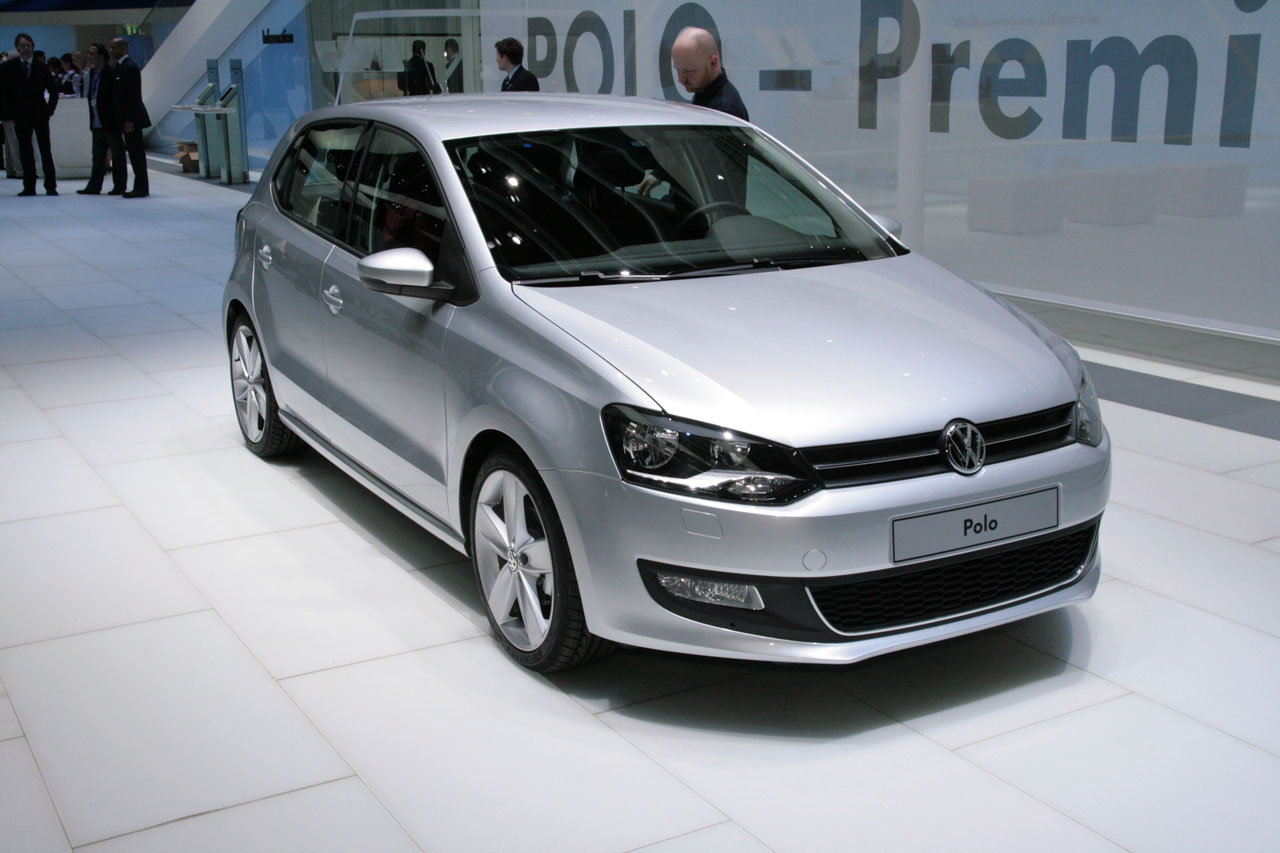

Решил заняться вплотную вопросом установки переднего бампера от хетча из-за его гламурных туманок, а так же поменять фары тоже от хетча.
Посему возникает вопрос, про фары все прочитано и с ними все замечательно, встанут как родные, но вопрос с бампером поинтереснее, а подойдет ли он от хетчбека?
Если есть подобный опыт или достоверная информация, большая просьба поделиться! :!: :!: :!:
ссылки на предмет сходства:
хетчбек
седан
