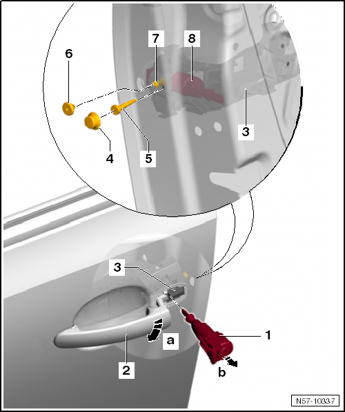

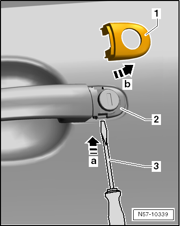

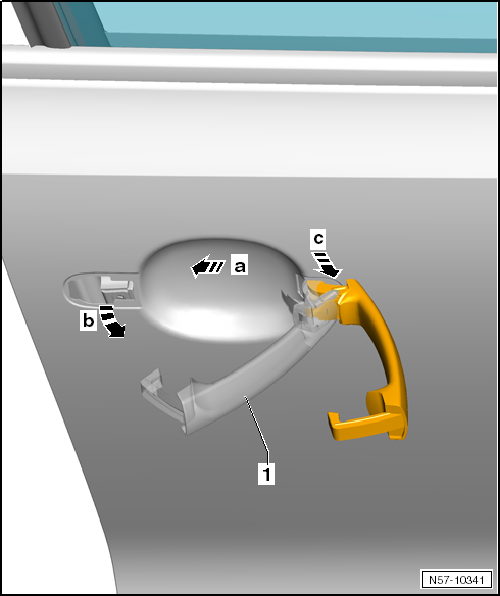

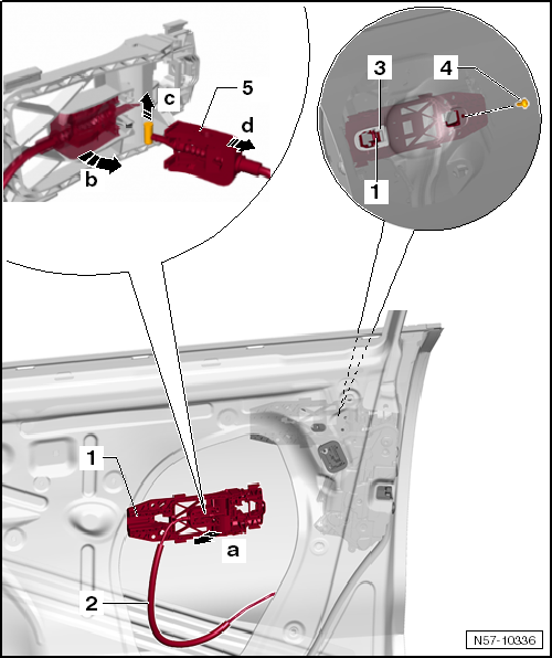

подскажите может ктот о сталкивался с этим! как снять ручки дверей наружные?
Сообщения: 245
Откуда: Омск
Благодарил (а): 29 раз.
Поблагодарили: 90 раз.
Поймешь если нет тогда не лезь.
Ручки дверей.Возможные проблемы и их решение.
Крышка личинки.png [ 46.52 КБ | Просмотров: 27067 ]
Ручка.png [ 61.38 КБ | Просмотров: 27067 ]
Ручка сзади.png [ 157.92 КБ | Просмотров: 27067 ]

спасибо все понятно!)
а где взял?может и пояснения есть?
Пояснение есть только на другой системе. Пока свой полик ещё не пригнали нет времени заниматься цельными статьями. Посмотрел что по картинкам всё понятно думаю разберётесь.

asanton
Если хотите ремонтировать своими силами, рекомендую поставить программу ElsaWin, в ней все описания сборки-разборки (на форуме есть ссылка в разделе ПО)
Для удобства выгрузил статьи из этой программы по ссылке
https://polosedan.ru/forum/viewtopic.php ... 311#p96311
(картинки, выложенные Evgenomsk, именно от туда)
