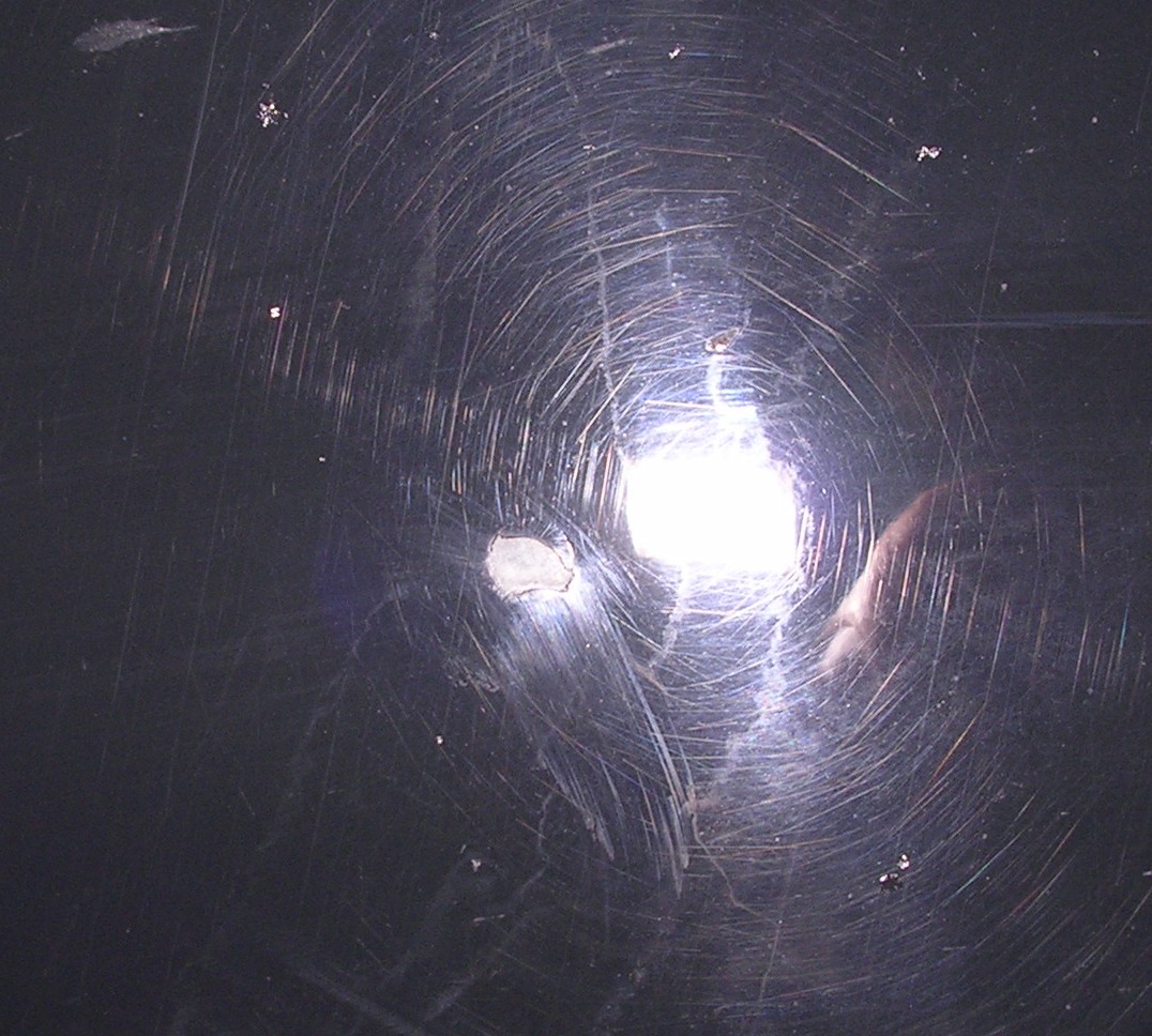

Вот они сколы girl_devil

bujh
это чем так надо тереть, чтоб за 3-4месяца пользования новой машиной лкп было как у ваз 2106 85гв?
Первая версия у меня была такая, что это фото стены рязанского подъезда.

жесть,такое ощущение что машину на сухую протирали(
такие риски обычной полиролью не возьмешь,тут уже надо с среднем абразивом

скажу так... в семье не первый немец/калужский-немец. качество ЛКП и оцинковки, что в 2011, что в 1999 году не отличается. но сколы все теже... объяснятеся это весьма просто, на цинк краска почти что не ложиться, уж такие свойства. Все что сможет спасти от сколов-это дефлектор, да и то будут периодически появляться... увы, придется с этим смириться!
хотя может найдутся энтузиасты и попробуют всетаки покрасить свою машинку в стороннем сервисе... там с ней изрядно помучаются, т.к. еще раз оговорюсь, цинк и краска трудносовместимые вещи.

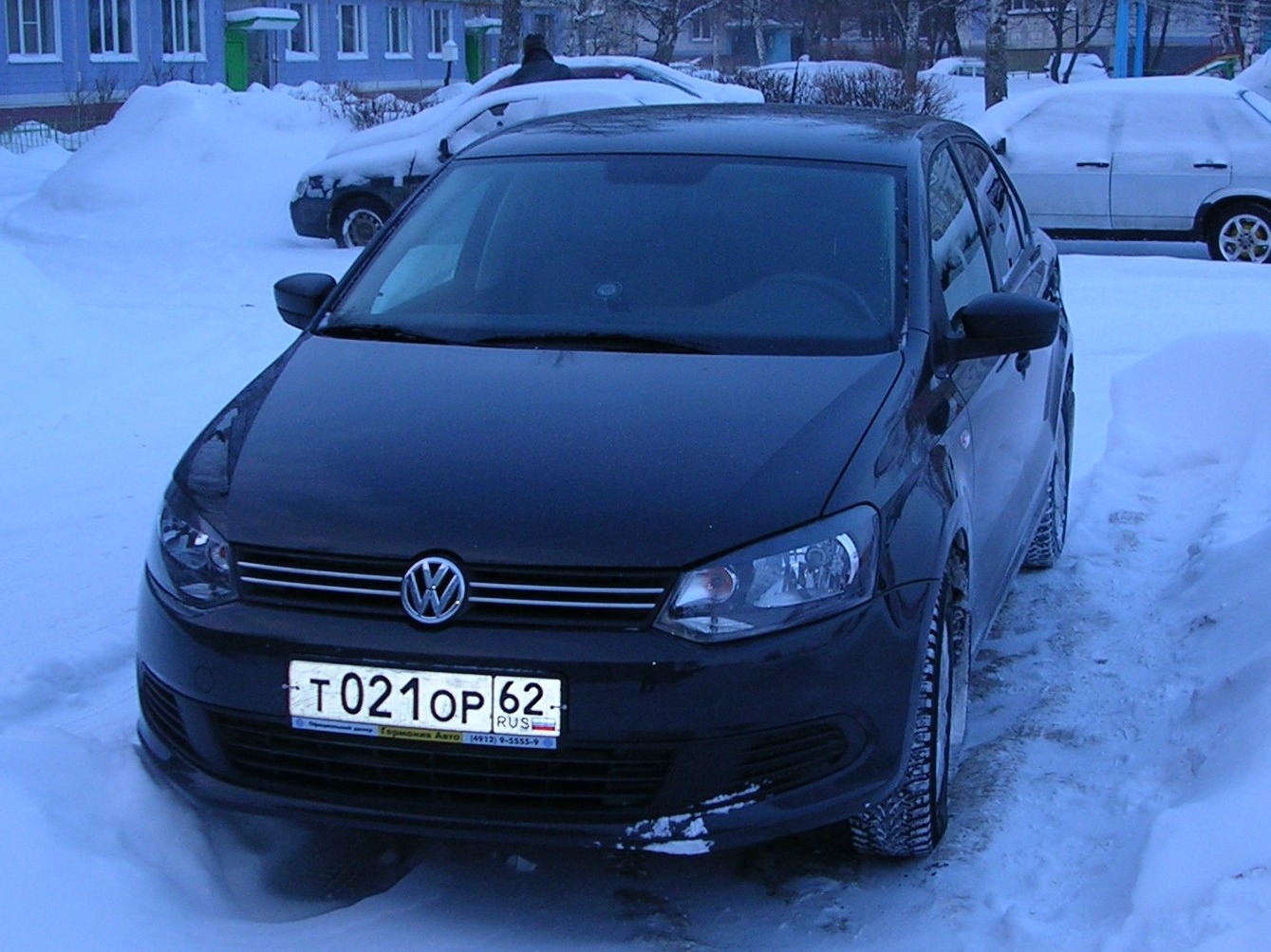

Это не фото рязанского подъезда! Свою макросъемкой сфоткайте. Буде то же самое. А сколы действительно пугающие. Дальше видимо больше. Гарантия на ЛКП????? Своё авто холю и лелею.
