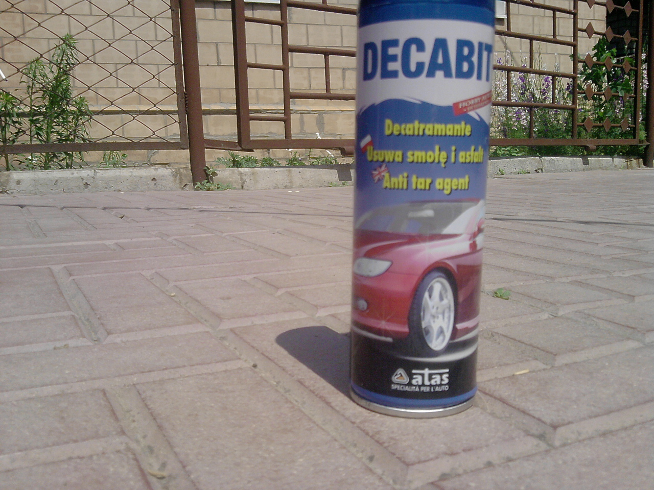

Доброго времени суток уважаемым однополчанам.
Помыл сегодня машину и заметил что на кузове осталось немного разных следов - на дверях какие то мелкие черные точки, на крыше и багажнике желтые (наверно от тополей), на бампере и капоте остатки насекомых могут быть, в общем надо понять что с ними всеми делать - либо индивидуально оттирать каждую каким то агрессивным раствором (каким кстати), либо на мойке просить доп. отмывку (такое бывает? и чем это можно отмыть так чтобы не выискивать их и не тереть индивидуально).
ps на левом переднем крыле слева от повторителя похоже какие то следы от старой наклейки (были прям с самого начала), сразу после мойки почти не видны, а потом собирают на себя пыль - тоже чем убрать их?
Такие же следы от клейкой плёнки, удалял средством от битумных пятен Decabit.Брызнул,подождал пару минут и вытер влажной салфеткой.Растворяет хорошо и желтые точки.
а состав этого средства не подскажите? а то страшно за ЛКП все таки,...
Зарегистрирован: 29 сен 2011, 14:48
Сообщения: 57
Откуда: Украина г.Луганск
Поблагодарили: 28 раз.
Fan_FERRARI
Инструкция на флаконе написана на итальянском,польском и английском языках.Вот нашел пару ссылок http://moyauto.com/shop/1153/desc/atas- ... iv-gudrona , http://www.avto-parkovka.com.ua/index.p ... apote.html . Пользуюсь им уже месяца три,пока неприятностей с ЛКП не наблюдаю.
Краска на салфетке не остается ;) .
