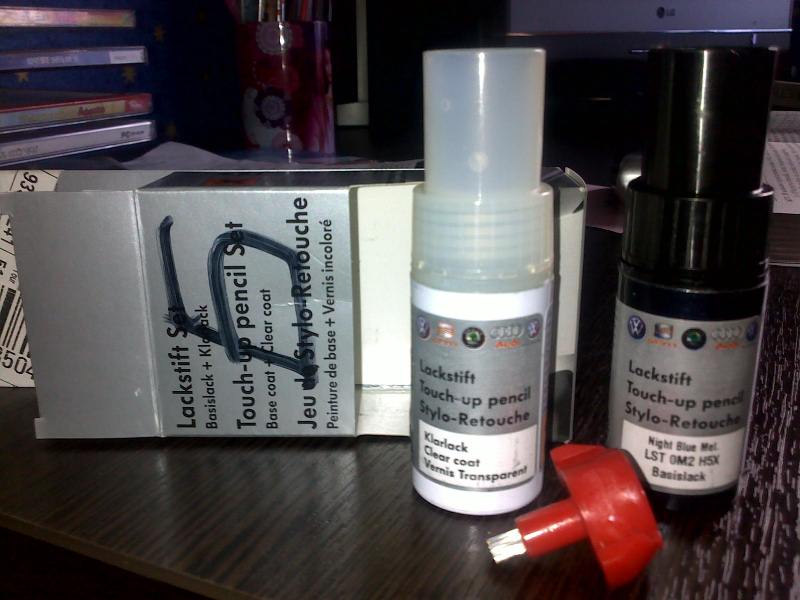

Купил краску + лак у дилера, цвет синий металлик.
Цена 400 руб.
Вопрос - зачем нужна красная металлическая щеточка? Чем обезжирить лучше?
Кто-то пробовал уже, поделитесь опытом
Комментарий к файлу: LST0M2H5X

У меня тоже Night blue. Про краску спрашивал у ОД. Её лучше использовать при сколах, либо глубоких царапинах. Мелкие заполировываются 3М-овской пастой, вчера попробывал, результат супер. Металлическая щеточка думаю ближайшее время не понадобится, т.к. нужна для удаления ржавчины. Обезжирить можно растворителем, уайтспиритом.

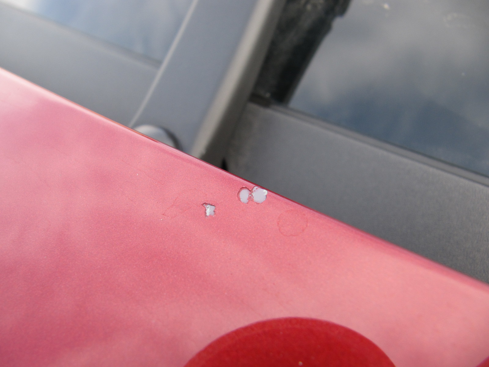

После зимы и мытья на мойке, сегодня первый раз своими ручками помыла машину.
Огорчилась, увидев на капоте, крыле сколы.
Фото прилагаю.
Положено ли красить такое безобразие по гарантии???

Что то сколы в непонятном месте. У меня на передней части капота такие же. Карандашиком восковым заделываю..особо не видно. А так вообще конечно ..краска кусками отлетает. Если проблема будет у многих, то можно порицание фольксвагену зарядить за качество ЛКП. :evil:

Это край капота к лобовому. Такие же есть в середине капора и на крыле.
У меня на Логане даже после 4 лет такого Г. не было,хотя на форуме логановском была в какой то момент истерия, что машины 2006 года имеют косяки при покраске - нарушение техпроцесса.
Зарегистрирован: 22 авг 2010, 23:53
Сообщения: 37
Да чего тут говорить, краска оставляет желать лучшего, у меня на шестилетней альмере краска лучше. Спрашивал у диллера, говорит, что жалобы на краску идут, вроде как ВАГ этим вопросом занимается. Сказал, что краска не очень, потому что стали применять экологически чистые материалы, плюс к этому краска российская. В общем, сколы по осени.. после мойки считают :grin:

да краска убогая . Тоже отлетает . Но это все ладно камни летят и прочее , никуда не денешься , а вот скажите че делать то с этим , как лечить , как устранить , просто оно ржаветь начнет скоро

Да вроде бы ржаветь не должно, кузов же оцинкован.
А лечить так. Возьмите подкраску своего цвета, тонкой кисточкой или зубочисткой капните краской в скол заподлицо с остальным слоем краски. После высыхания покройте лаком, потом когда высохнет можете слегка полирнуть. Будет все равно заметно, но не так как скол.
