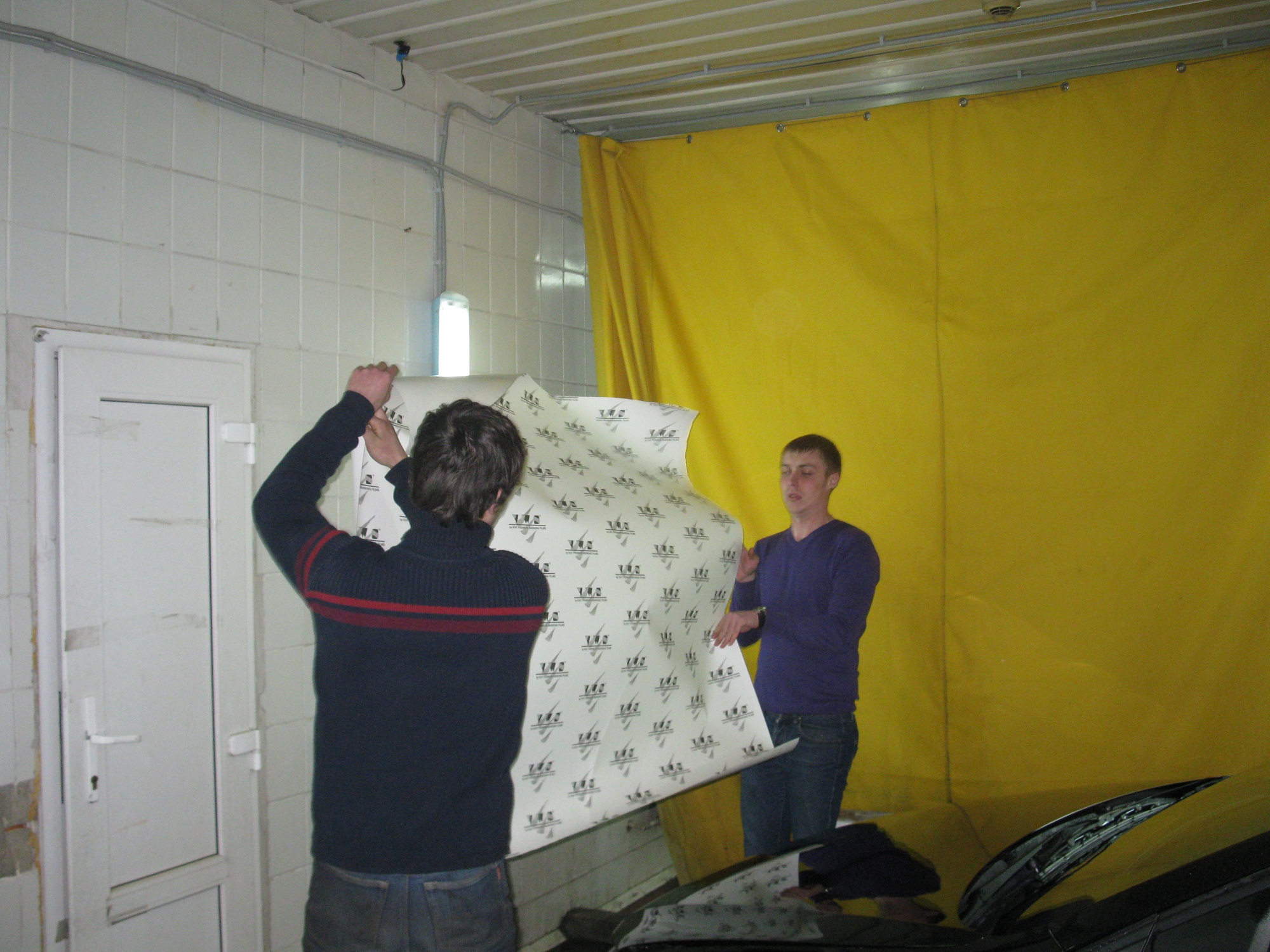

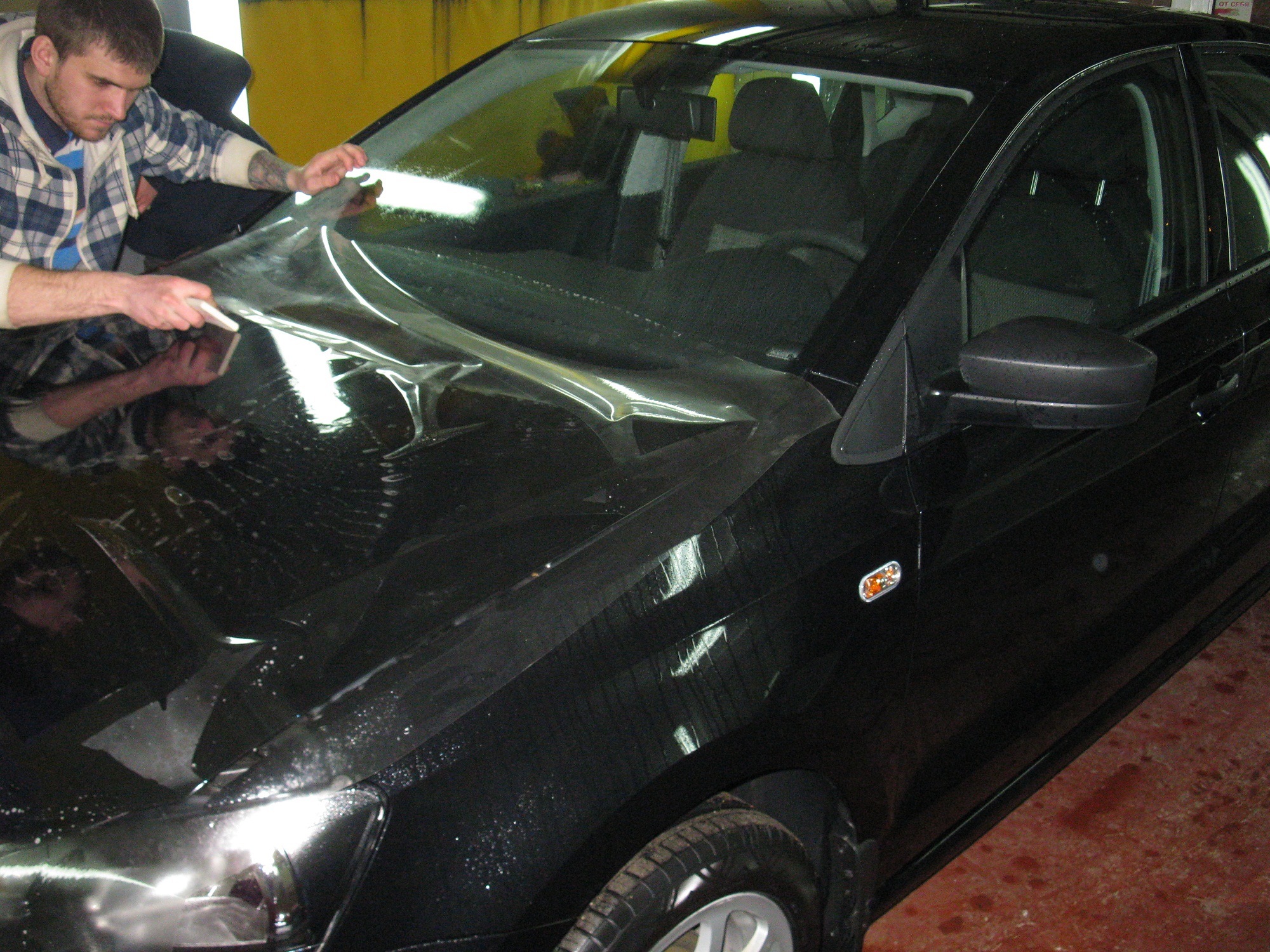

Не поскупился, отдал 3 штуки, плёнка 100 микрон,немецкая, на весь капот. Проехал 3.500, две небольшие царапинки, сколов нет в помине!
Лакокрасочное покрытие (ЛКП).Сколы и их устранение.
IMG_0549.JPG [ 824.56 КБ | Просмотров: 11161 ]
IMG_0552.JPG [ 1.08 МБ | Просмотров: 11161 ]
Машиной доволен!

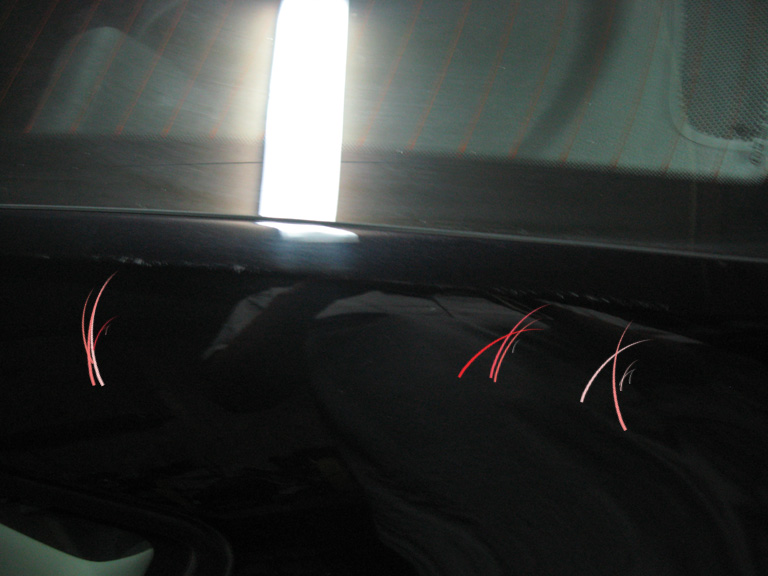

Проехал около 2 х тыр, на арке между задним стеклом и багажником появились стертости... это гарантия? ... ни чем не цеплял и не царапал?
Комментарий к файлу: как смог указал стертости
231.jpg [ 115.73 КБ | Просмотров: 10564 ]
