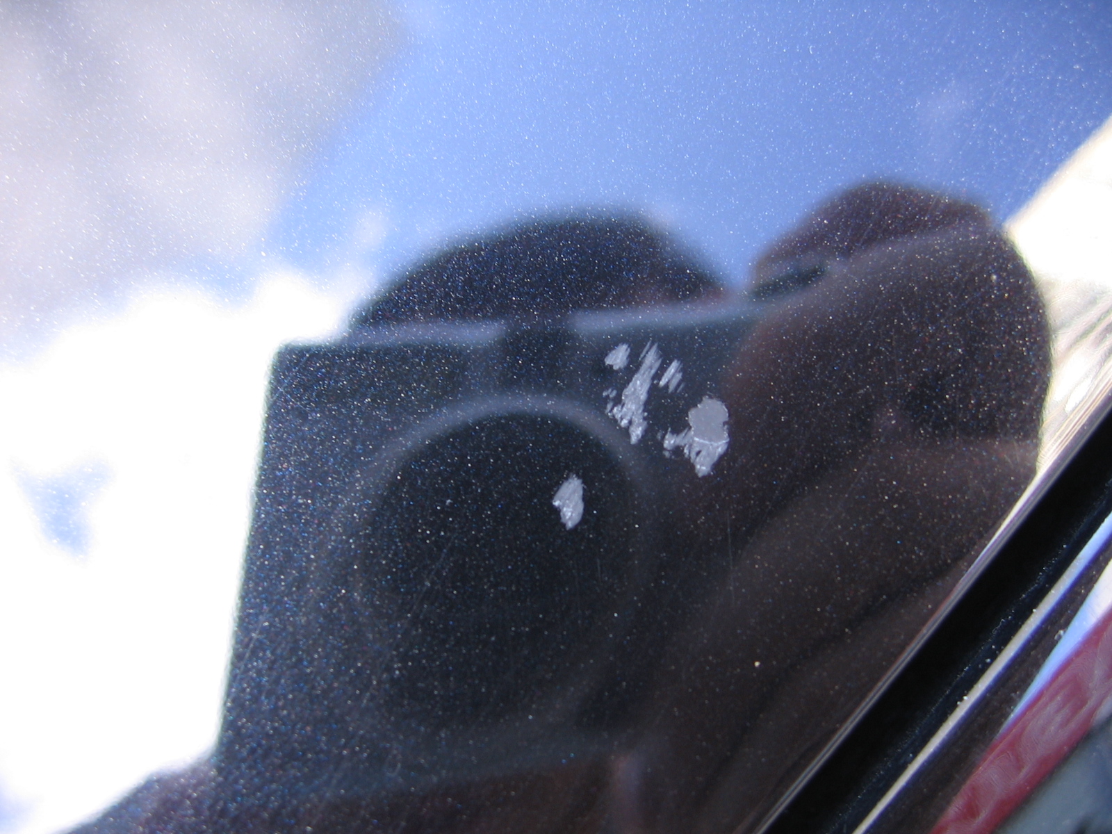

Лакокрасочное покрытие (ЛКП).Сколы и их устранение.
интересно, а почему слой краски неравномерный? у меня скол на капоте ближе к передку...и слой краски там в разы меньше(чем тот что на фото), буквально с целлофановый пакетик :(((

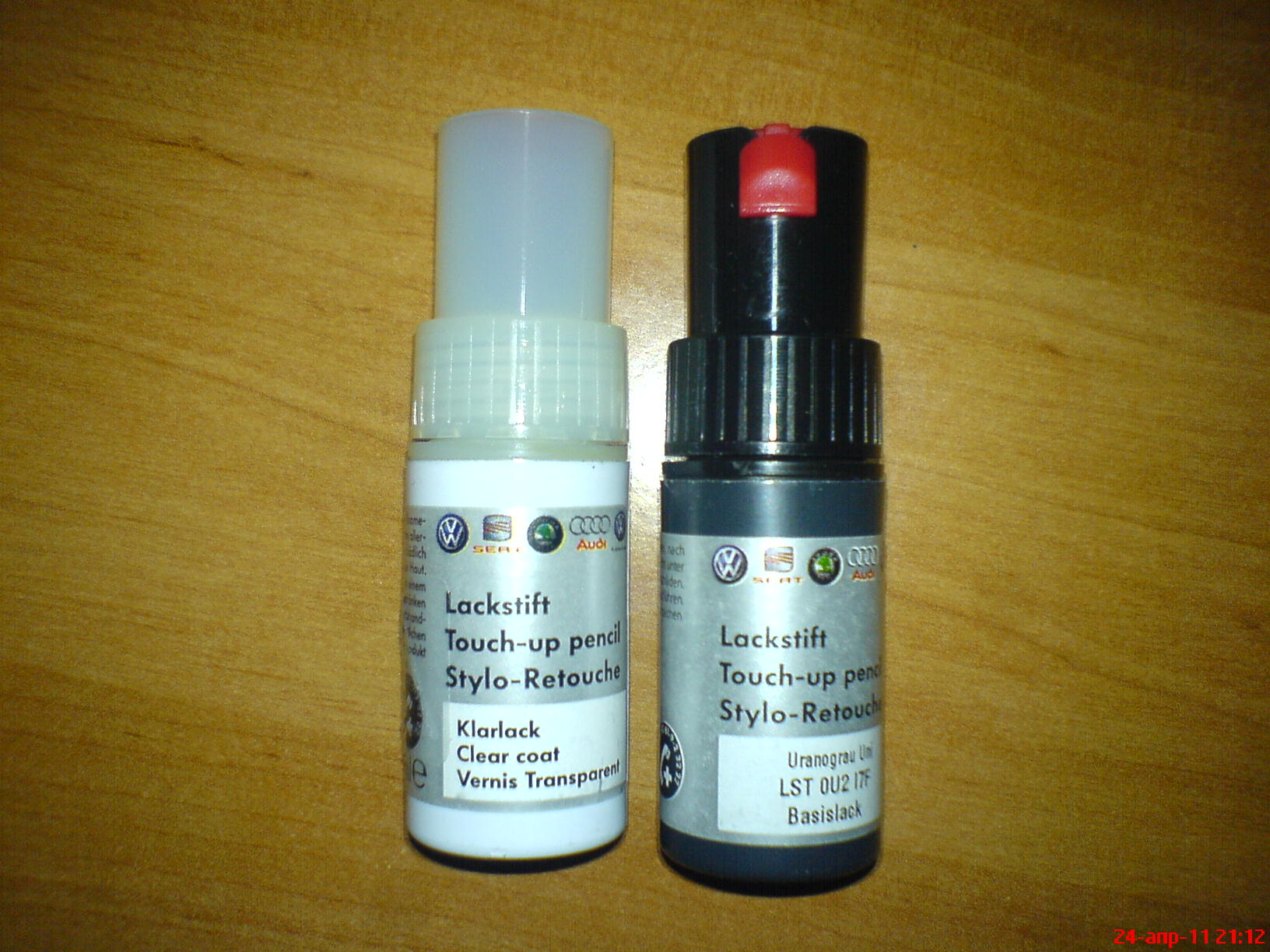

Обнаружил 2 скола на капоте.

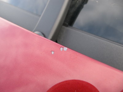

Купил в Магазин автозапчастей "Карандаш подкрашивающий LST 0U2 B9A", цвет белый candy, 371 р. (хотя, на самом деле, 2 пузырька с кисточками, один - с белой краской, второй - с прозрачным лаком):
Порядок действий такой:
1. Приподнял капот, подложив подходящее по размеру полено, чтобы поверхность в районе сколов была горизонтальная.
2. Протёр место сколов влажной тряпкой.
3. Обезжирил места сколов ватной палочкой, смоченной уайт-спиритом.
4. Хорошо взболтал пузырёк с краской, нанёс кисточкой каплю краски в центр скола, и зубочисткой аккуратно, но быстро растягивал каплю по всему сколу. Тут важно, чтобы капля была соответствующего сколу объёма, и растягивать зубочисткой её нужно не более 5-10 секунд, иначе краска уже подсыхает и начинает тянуться за зубочисткой.
5. Если не получилось, вытираем всё безобразие тряпкой, смоченной уайт-спиритом, и повторяем пункт 4. У меня получилось раза с 10-го.
6. Через 30 минут после нанесения краски нанёс лак кисточкой, здесь я обошёлся без зубочистки.
Всё! Результат оцениваю как удовлетворительный, как ни смотри - всё равно заметно, фото прилагаю:
P.S. Кому нужно, вот перевод с немецкого инструкции с этикети на пузырьке:
"Хорошо встряхнуть. Проверить цветовой оттенок. Сначала нанести базовый лак, через 30 минут сушки покрыть прозрачным лаком. Ниже +15 ° C не обрабатывать. Легко воспламенятся. Не допускать попадания в глаза. При повторном нанесении может принять вид «растрескавшейся кожи». Пары могут вызывать дремоту и одурманенность. Беречь от детей."

Номер краски есть на шильдике на 1-й стр. сервисной книги, или в багажнике можно посмотреть такой же шильдик приклеен.
Сообщения: 228
Откуда: Архангельск
Благодарил (а): 43 раз.
Поблагодарили: 29 раз.
вы про эту краску говорите ?
Сообщения: 245
Откуда: Омск
Благодарил (а): 29 раз.
Поблагодарили: 90 раз.
sat
Если бы мы знали какая она и арт. её то мы о ней бы не говорили. Наверное такая.
Сообщения: 245
Откуда: Омск
sat
Внимательно посмотрел и что? На экзите такой не пробивается и по каталогу VAG то-же. Хотя карандаш пробивается. Если поменять LST 0U2 17F на i то это карандаш. Вбить LST0M2A7W то пишет Краска REFLEXSILBER-METALLIC. Значит это не-то. Покрайней мере я думал она будет в банке без всяких кисточек.
