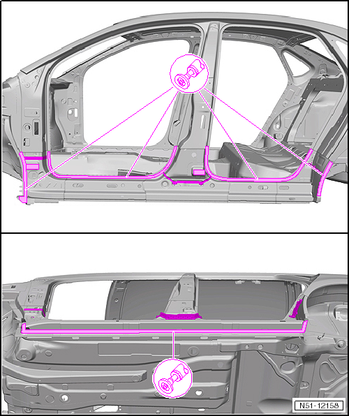

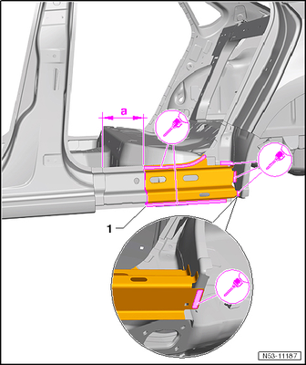

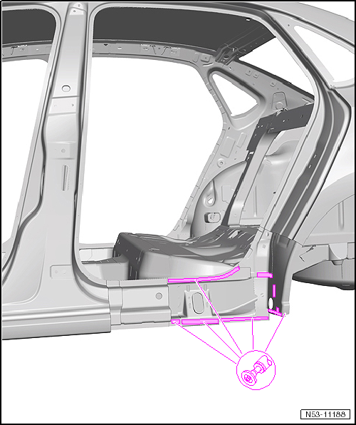

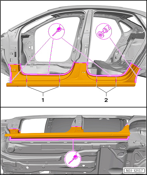

В общем мое предположение на счет появления этой гадости - это наличие за порогом внутренней детали, которая выдавила его возможно из за того что плохо проварена. чтобы сказать точно нужно знать конструкцию кузова... если у кого есть книга может кто поделиться?
Сообщения: 2344
Поблагодарили: 926 раз.
Вот конструкция этой части:
Вздутие на пороге
N53-11188.png [ 210.86 КБ | Просмотров: 8902 ]
Вздутие на пороге
N53-11187.png [ 210.42 КБ | Просмотров: 8902 ]
Вздутие на пороге
N51-12158.png [ 242.93 КБ | Просмотров: 8902 ]
Вздутие на пороге
N51-12157.png [ 266.23 КБ | Просмотров: 8902 ]
Зарегистрирован: 03 авг 2011, 16:44
Сообщения: 73
Большое спасибо! судя по рисункам в пороге нет ничего такого, что бы могло вызвать появление этого дефекта
Сообщения: 2344
Мне тоже так кажется. Если снизу нет вмятин, то смело езжайте к дилеру, пусть он объясняет.
