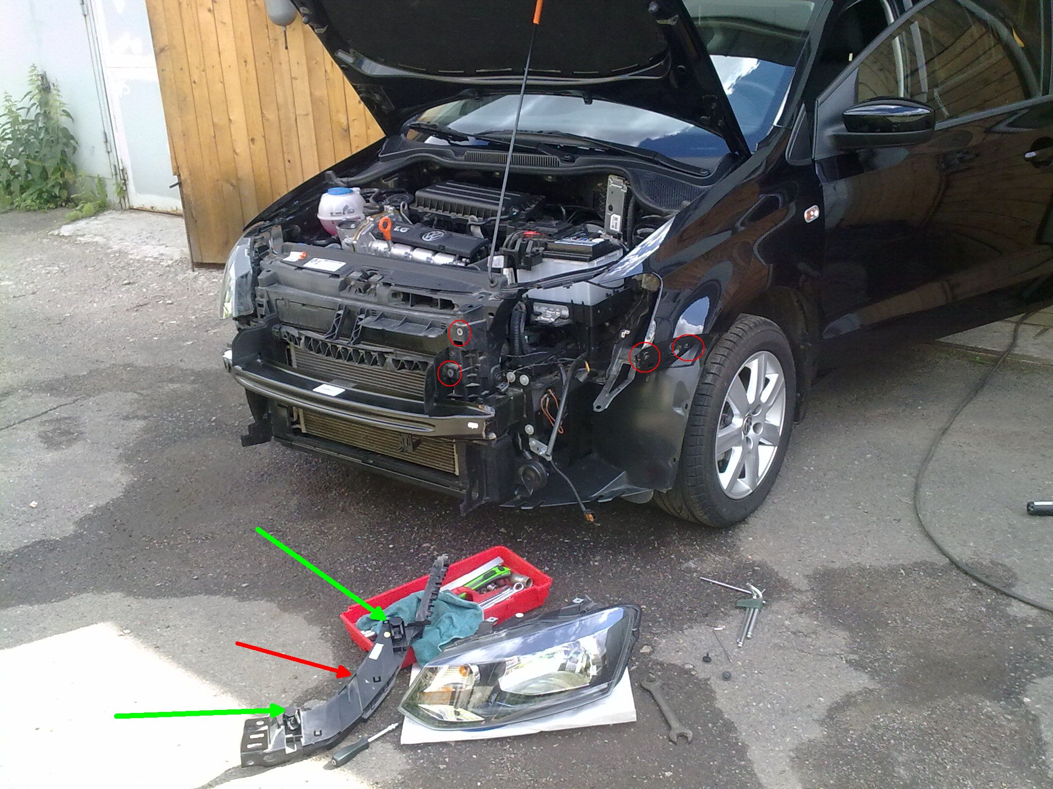

Очень неудобно сделана регулировка фар на нашем авто.
К нижним регулировочным втулкам, расположенным на пластиковой направляющей под фарой добраться просто так не возможно (показаны зеленой стрелкой). Желтыми кругами показано, что именно мешает.
Ограничиться снятием бампера не выйдет. Придется откручивать направляющую под фарой (направляющая показана красной стрелкой,места ее крепления показаны красными кругами). А затем, на коленках, примерно выставлять высоту нижних защелок фары (зеленая стрелка). Вот именно от этого и зависит нижняя щель между бампером и фарой (не забывайте, что бампер защелкивается в эту же направляющую).
п.с.: а дальше уже регулируем саму направляющую в местах крепления (показаны красными кругами), при условии что капот, крылья уже выставлены (ориентируемся на них).

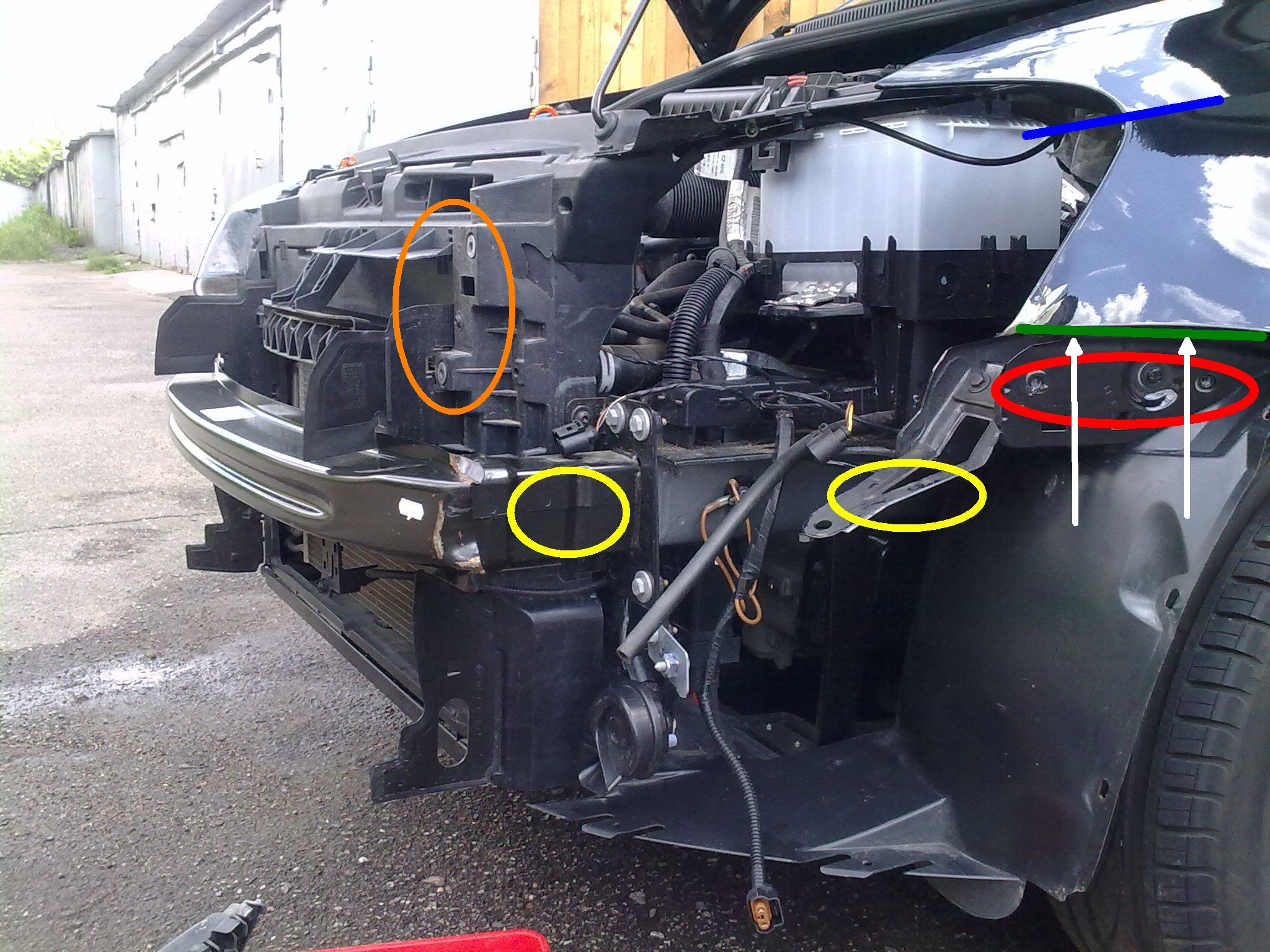

Вот, смотрите - выставляя фару по высоте, мы ориентируемся на отрегулированное по зазорам крыло (в первую очередь). Для этого необходимо совместить ребро жесткости на крыле (показано синей полосой) и фаре (на фаре тоже есть небольшое ребро стилистическое, как продолжение ребра крыла), чтобы они были в одной плоскости.
Когда мы прикручиваем пластиковую направляющую под фарой, со стороны крепления к крылу (красный эллипс на картинке), прижимаем ее вплотную к крылу (зеленая полоса) по направлению белых стрелок - необходимо для устранения зазора между крылом и бампером (когда мы уже в самом конце накидываем бампер).
Какой вывод из этого следует - что высота фары ближе к крылу уже предопределена и исходя из этого щель есть и так должно быть.
Остается только отрегулировать нижнюю защелку фары которая расположена ближе к решетке радиатора и добиться тем самым равномерной щели по всей длине (речь идет о щели между бампером и нижней плоскостью фары).
В завершении выставляем зазор между капотом и фарой со стороны решетки радиатора (с помощью самой направляющей, места ее крепления - оранжевый эллипс), ближе к крылу зазоры вокруг фары уже выставлены с самого начала.
п.с.: мой вывод таков - щель должна быть и разумеется я разбирал авто не ради щели - после небольшого дтп зимой ставил новую фару как ето говорят "из за головы кидал ее" и теперь подровнял зазоры весьма неплохо несмотря на битое крыло, которое повело. :crazy:

Ну и еще одно дополнение - бампер действительно по ощущения слегка провисает, как раз в месте крепления именно под самой фарой (если бы не это - щель была бы поменьше).
