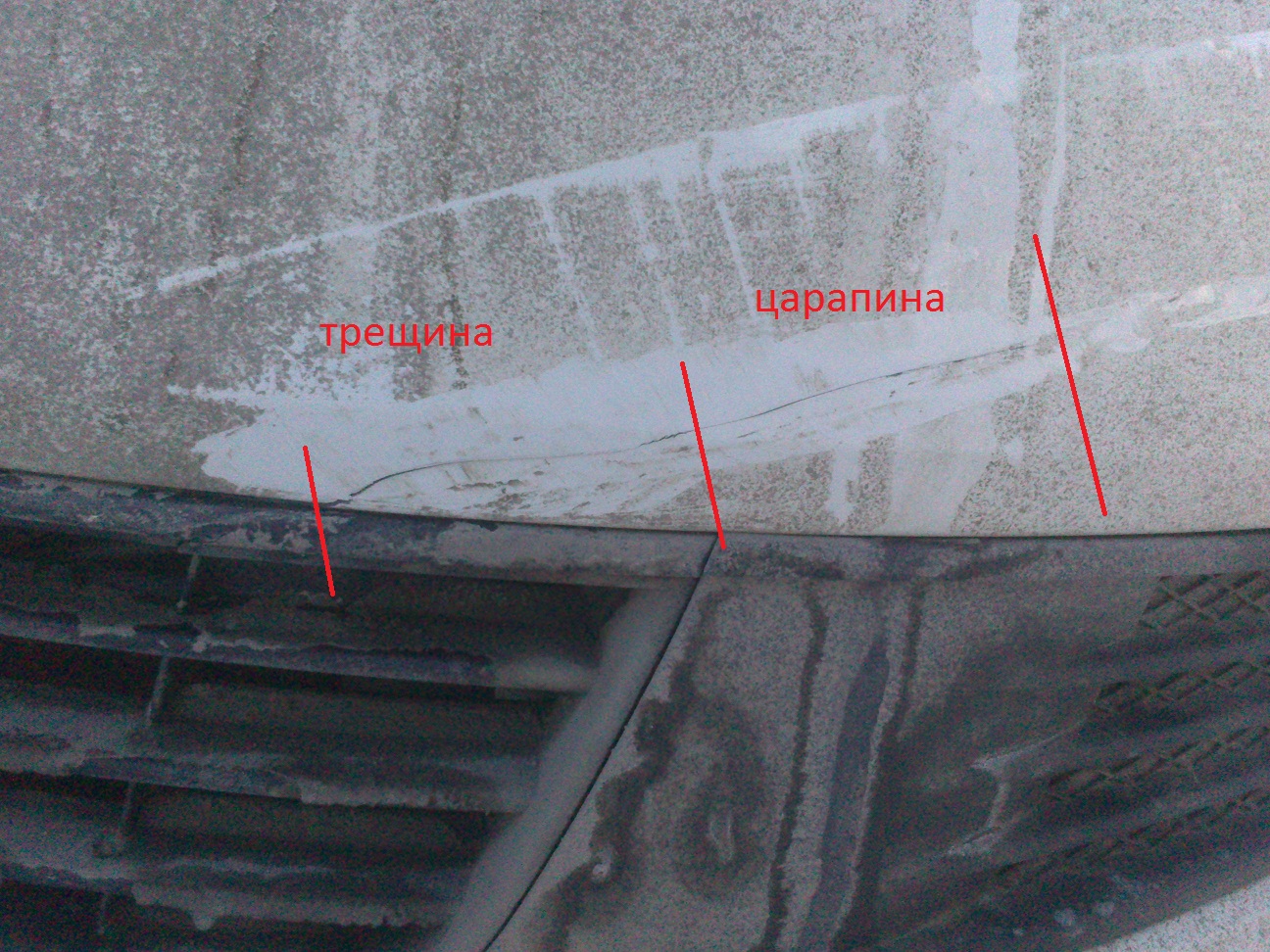

Ребят помогите пожалуйста решить вопрос с передним бампером,ехал по трассе из под колес впереди идущего авто прилетела доска(такие вот неожиданности Российских дорог)итог - царапина плавно переходящая в трещину :((( как быть?купил бы новый но по ходу это проблема,т.к. их нету в магазинах,ремонтировать старую че та не очень хочется,мне кажется если и отремонтируют уже что то не то....если такие темы в форуме есть извиняите,искал не нашел.Заранее Спасибо!!!:)
Комментарий к файлу: Прилагаю фото...
Трещина переднего бампера
я бы на твоем месте отремонтировал бы! тут ничего критичного,ну подумаешь трещинка,изнутри запаяют,усилят ,снаружи подшпаклюют и покрасят.будет как новый! обойдеться не так дорого если покупать новый бампер!хотя если каско,то замена!

Ремонт 2000 + покраска 7000 трещина длиной с наш ключ офигеть цены,нет к сожалению каски нет...
это в ОД такая цена? :shock: поищи другие конторы которые специализируются именно на ремонтах бамперов,там ремонта на 50$ максимум со всеми работами,и покраска локальная,думаю,весь бампер незачем красить!

нет это как раз таки не у ОД,дозвониться пока до них не могу...
А ОД и не будет "изнутри запаяют,усилят"
Такого ремонта не предусмотрена. Предложат замену бампера и покраску.
Ищи ремонт в "гаражах"
Да.мир
Это где такие цены???!!!! Там ремонту на пару-тройку тысяч. Я когда то на Волге много раз варил бампер пластиковый. Заклеят эту трещину, зашпаклюют, дунут этот участок. Зачем весь то красить?
Будет видно переход краски. Красят всю деталь, в крайнем -случае - как здесь можно сделать половину бампера. Переход в очень тоненьком малозаметном месте
zwe
Мне красили кусок примерно 25 на 25 см. Переходным лаком сделали. пара моек-и не увидеть, если не знаешь где.Естественно нужен подбор краски-заводская не пойдет.

В Уфе такие цены,по мне проще немного добавить и новый купить наверно лучше чем старый ремонтировать...
ну гаражные мастера хорошие везде есть! видно не охота искать вам!

Вот я с вами и советуюсь,чтобы не совершить ошибку,а гаражных мастеров я уже выбрал,просто думаю может у ОД сделать...
Качество у ОД точно не будет лучше гаражных мастеров, а ценник раза в три больше- будет!
