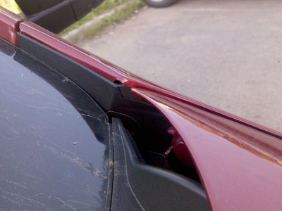

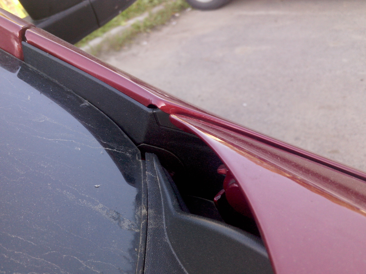

Привет всем. Не нашёл я темы о регулировке капота.
С резиновыми упорами всё понятно - крутишь и выставляешь край крышки по высоте. Но что делать с углом, где находится петля? У меня с одной стороны крышка вровень с крылом, а с другой - угол заметно ниже крыла. Посмотрел я на петли и не понял - как можно заставить подняться этот угол?

DPP0003.JPG [ 409.02 КБ | Просмотров: 12467 ]

Ну так это ясно. Только мне не надо перемещать капот - он ровно стоит. Надо поднять вверх угол, где петля. А я вообще не вижу там такой регулировки. И книжек у меня нет.

Ослабьте болт нижнего крепления капота который крепится к кузову ,подложите немного с другой стороны ,сколько вам нужно и зажмите обратно .Капот подымется и будет на одном уровне с вашим крылом.

Берешься за этот уголок и с усилием и легким рывком тянешь его в верх. Только смотри не перестарайся, а то сломать капот можешь. Я не шучу, других вариантов нет.

Shepherd, +100, я поправил у себя так же, только вот не знаю, то ли капот вверх загнул, то ли крыло вниз. Двумя руками всеми пальцами одновременно капот вверх - крыло вниз. Конечно без фанатизма, у меня поправилось, а у вас может и не пойдет... ( То же было со стороны водителя)

Тоже решил применить силу. Пришлось встать ногами на колесо, чтобы удобнее тянуть было. Постарался руки просунуть подальше и тянуть не за край, а ближе к креплению петли. Получилось. Теперь практически одинаково слева и справа.

Вы внимательно глянули на ФОТО? Ничего, что крыло и угол капота не совпадают возле ЛОБОВОГО стекла??? О каких резиночках речь?
ДА, подняв капот там где резинки - мы выровняем возле лобача ЦЕНОЙ ОХРЕНИТельной щели у носа АВТО...
Или может по вашему у в районе лобового тоже есть резиночки регулировочные?
В следующий раз чем писать, подумайте 7 раз.
P.S. Вариант с отгибом самый путёвый... Должно все получиться, ток не перестараться. И тянуть не за угол, а подальше от угла.
