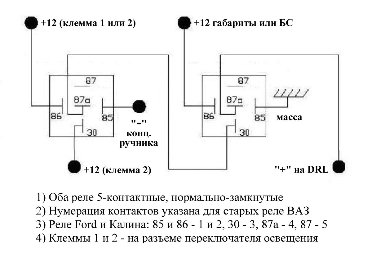

Riv_2000 писал(а):
Таким образом, всё можно собрать на разъеме переключателя освещения, протянув туда провод от DRL и от ручника.
Там же на колодке переключателя:
    1 и 2 - зажигание (+12)
    4 - фары ближнего света
    10 - масса (коричневый провод)
    13 - габариты
Наконец то сделал ПТФ ходовыми огнями по схеме Riv_2000. :grin:

Наконец-то собрал эту схему download/file.php?id=7779&mode=view, предоставленную Riv_2000. bt
Минус с концевика ручника решил взять из-за панели приборов.

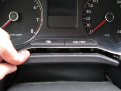

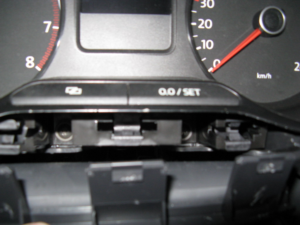

1) Опускаем руль вниз и вытягиваем на себя, фиксируем. Тянем на себя накладку двумя руками, можно сначала немного вниз.
Не бойтесь оторвать - не получится 113_
2) Далее видим два самореза. Тут нам понадобится короткая отвертка или вороток с удлинителем под 15-ый торкс. Выкручиваем саморезы, отодвигаем панель приборов в сторону.

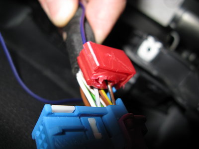

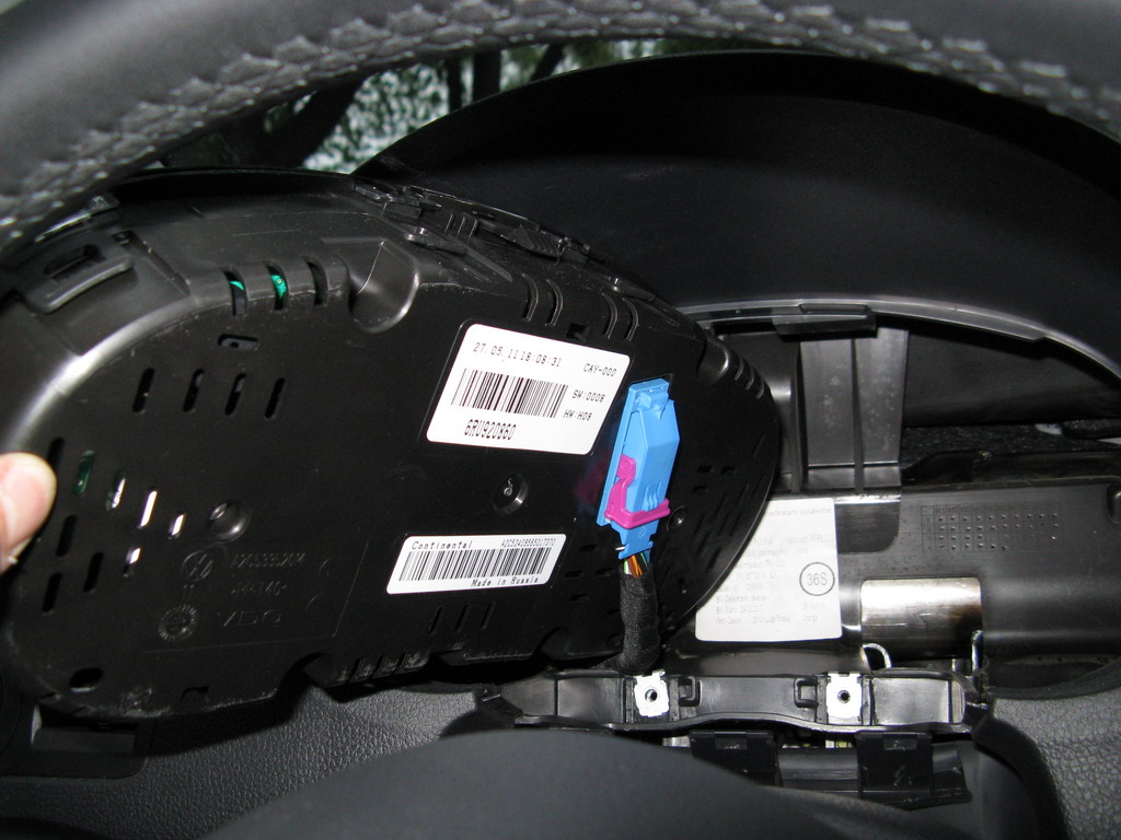

3) Видим синий разъем на задней стороне панели приборов. Вдавливая стопор, сдвигаем розовую планку ввверх. Вынимаем штекер.

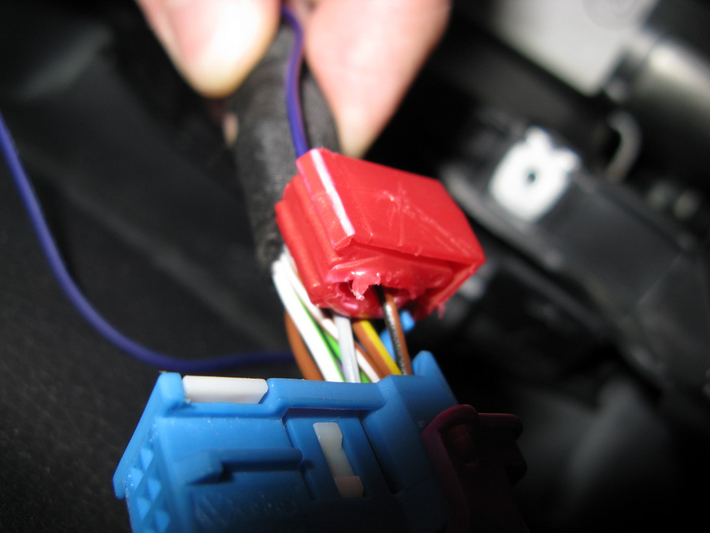

4) Панель в сторону. Начинаем искать в жгуте коричневый с черной полоской провод.

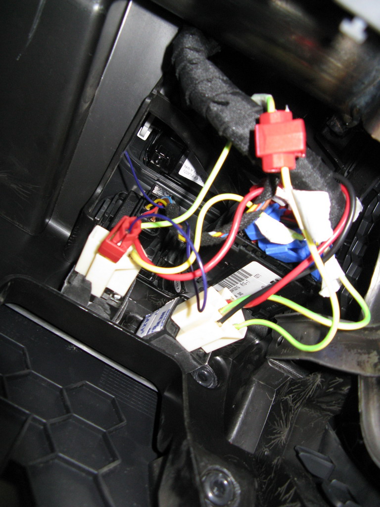

Нашли :o К нему при помощи скотч-лока присоединяем наш провод.
Место мало, а резать обмотку жгута не хотелось, поэтому укоротил скотч-лок.
Обжимаем как положено. Провод пропускаем прямо к выключателю, т.е. влево (легко нащупаете отверстие). Закрепляем наш провод как вам угодно, чтобы там не болтался.

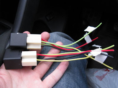

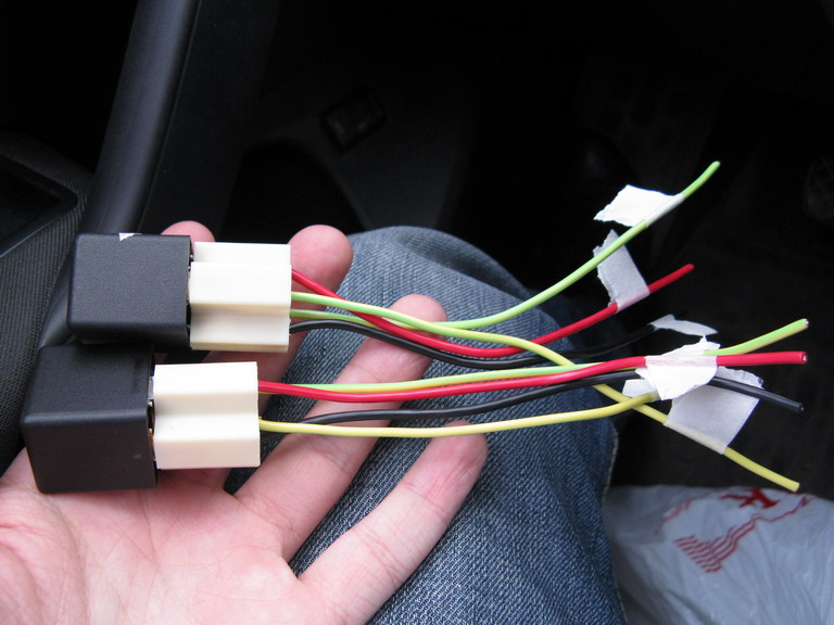

6) Готовим все для соединения реле с штатной проводкой.
Я наклеил на каждый вывод колодки реле малярный скотч, на котором подписал каждый провод.

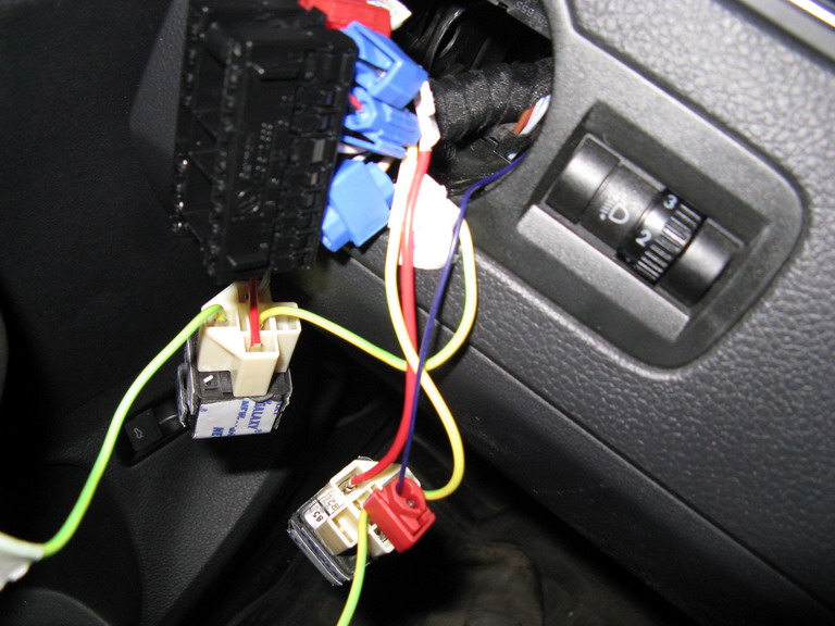

7) Самое сложное. Начинаем цеплять выводы реле к штатной проводке при помощи скотч-локов. Начинать лучше от центра к краям и с самых труднодоступных.
Располагать скотч-лок лучше горизонтально (чтобы не выходил за габариты штекера), иначе может не влезть потолстевший разъем в отверстие в стакане переключателя. Обмотку можно порезать, главное не почикать провода. :shock:
8) Клеим на реле двухстороний скотч. Я это сделал заранее и со всех сторон, т.к. не знал куда буду их закреплять. Плюс скотч немного снижает громкость щелчков.
9) Ищем место для закрепления реле. Если пойти моим путем то надо проявить отменную гибкость. Либо закрепить реле за воздуховодом. Он легко вытаскивается тонкой отверткой. Я закрепил реле под панелью на небольшом выступе, на уровне левого колена водителя.
10) Подбираем провода, чтобы все было аккуратно. Пытаемся вылезти из под панели :lol: Мне очень мешала педаль сцепления. comando
11) Подключаем штекер к разъему переключателя. Вставляем переключатель в стакан и защелкиваем.

Комментарий к файлу: 1) Тянем на себя накладку двумя руками...

IMG_0011.jpg [ 188.26 КБ | Просмотров: 12626 ]
Комментарий к файлу: 4) При помощи скотч-лока присоединяем наш провод...
IMG_0012.jpg [ 119.46 КБ | Просмотров: 12626 ]

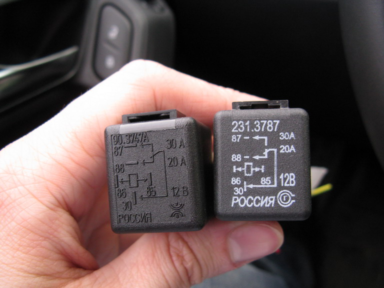

Комментарий к файлу: 6) Вот такие реле, можно взять другие...
IMG_0013_изменить размер.jpg [ 102.96 КБ | Просмотров: 12626 ]
Комментарий к файлу: 6) Я наклеил на каждый вывод колодки реле малярный скотч, на котором подписал каждый провод.
IMG_0014_изменить размер.jpg [ 111.68 КБ | Просмотров: 12626 ]
Комментарий к файлу: 7) Начинаем цеплять выводы реле к штатной проводке при помощи скотч-локов...
IMG_0016_изменить размер.jpg [ 127.73 КБ | Просмотров: 12626 ]

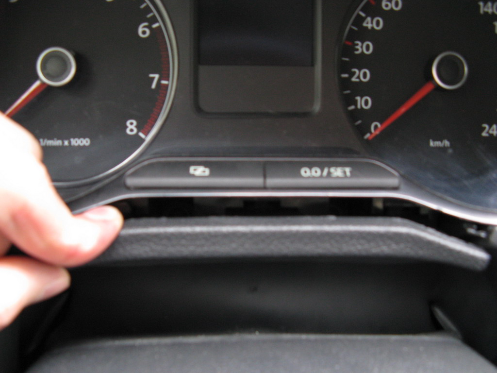

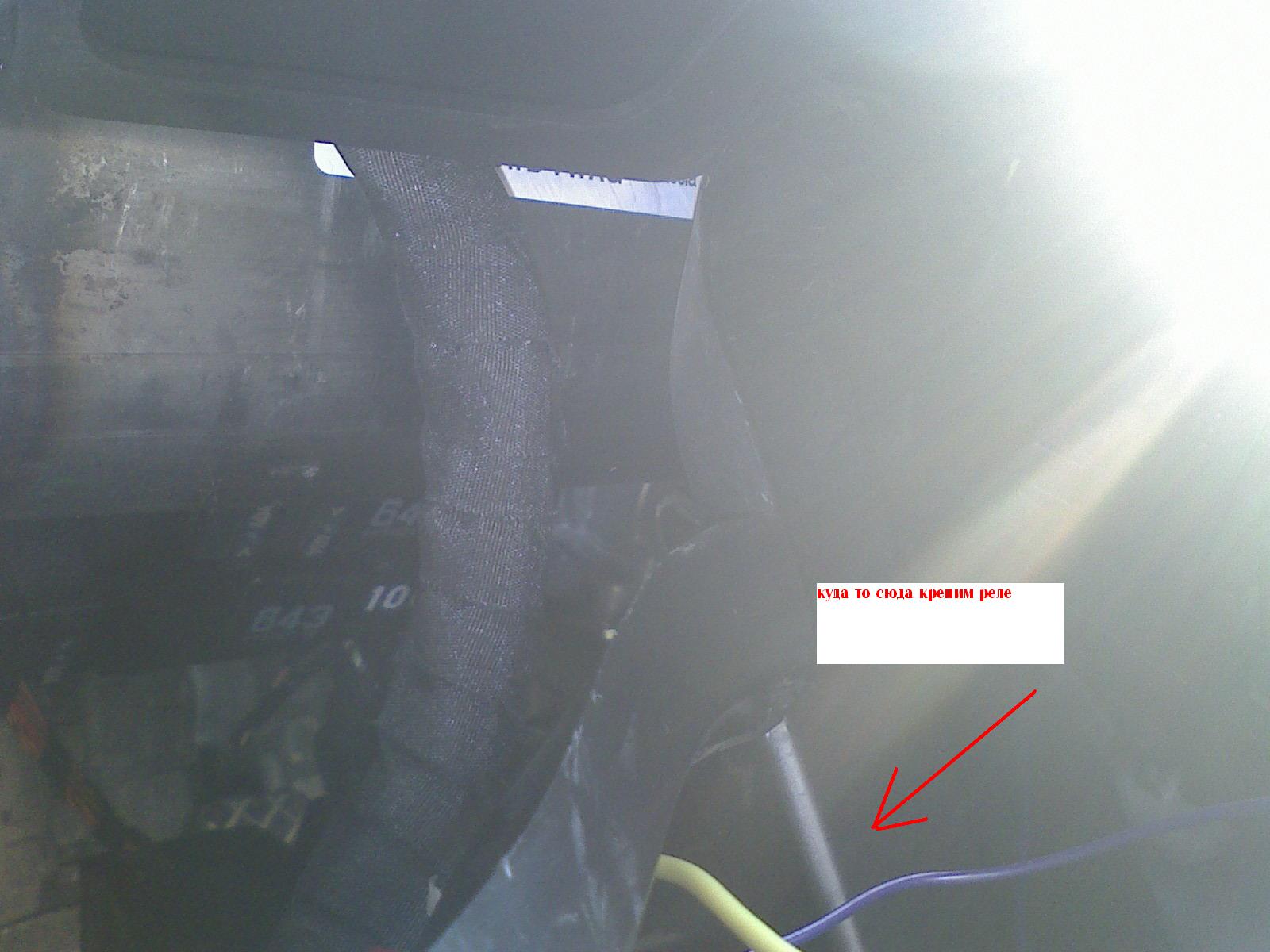

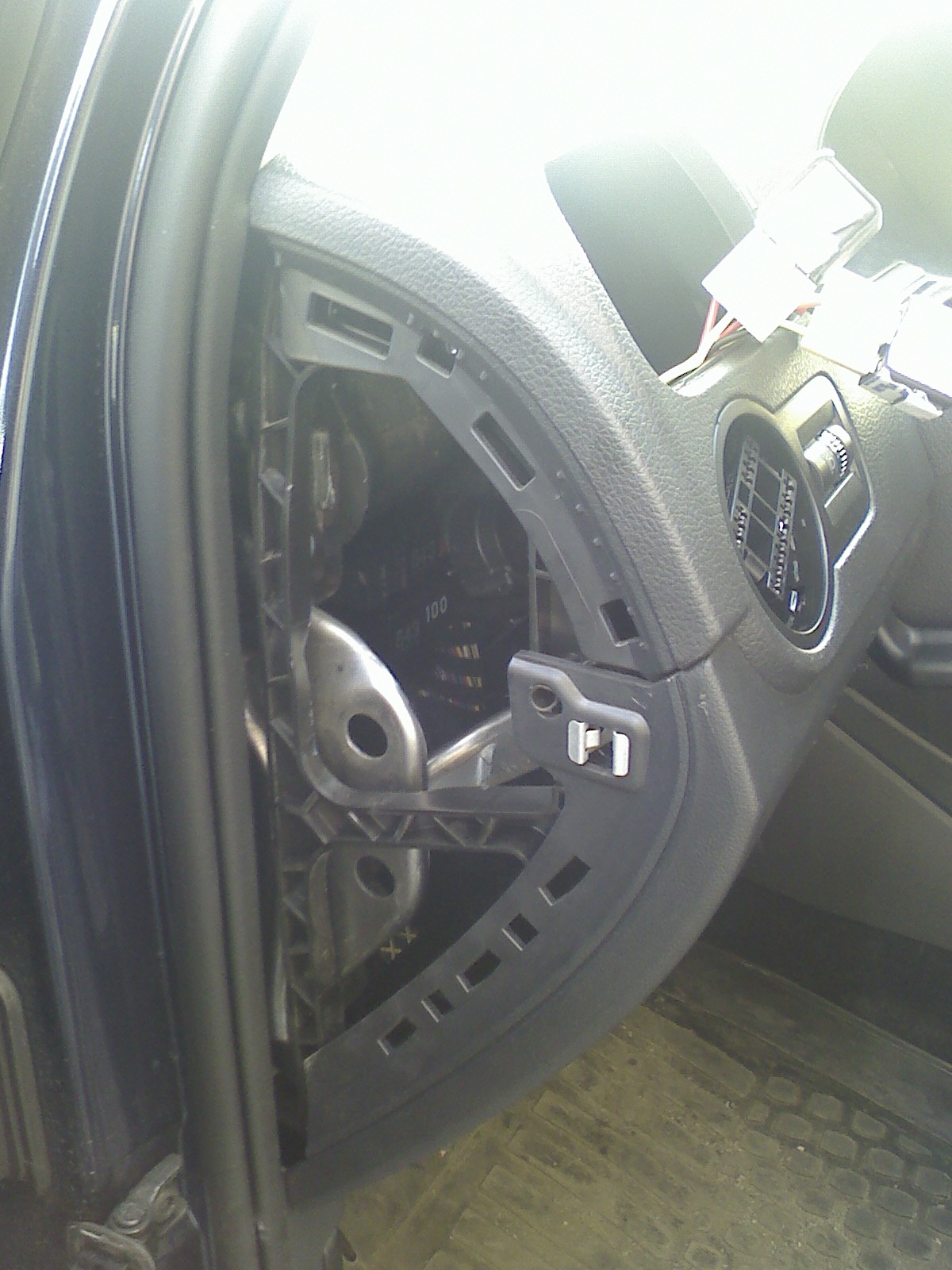

Понял как можно сделать все гораздо проще.
Надо снять боковую накладку (фото 1), отщелкнув всего одну защелку.
Снять воздуховод. И не ставить сразу панель приборов (сам виноват что не допер сразу :( ).
Тогда открывается полный доступ к пространству за панелью.
Фото 2 показывает куда я закрепил реле. Очень плохо видно, но когда разберете то все будет ясно. Считаю это идеальным местом.
При подсоединении выводов реле к штатной проводке всю косу надо вытягивать в левую сторону, через боковину. Поверьте это горазно проще, чем делал я. comando
ps/ сори за качество фоток.
Комментарий к файлу: Снятая боковина и воздуховод...
DC110831001.jpg [ 323.98 КБ | Просмотров: 12476 ]

2.JPG [ 151.9 КБ | Просмотров: 12476 ]
