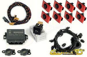

нашол на сайте ebay такой комплект штатного парктроника может ктото устанавливал на свое авто такой [url]http://www.ebay.com/itm/VW-Polo-6R-Park-Pilot-FRONT-HECK-OEM-OPS-PDC-Einparkhilfe-Parktronic/180974635408?
установка штатного парктроника опс

Я установил похожий комплект. Только у меня уже был задний парктроник, я только доустанавливал передний. Установка не очень сложная - нужно подключить питание, CAN-шину, протянуть шлейфы проводов, установить динамики и, самое сложное, просверлить отверстия в бамперах. На что вы собираетесь выводить изображение парктроника? Есть RNS-510, RNS-310 или RCD-510?
А вообще - вот тема про установку парктроника, не надо лишние создавать.
