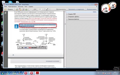

Концевик ручника не нужно подключать, он читается по CAN и педаль тормоза тоже ...НО!!!!! провод для ручного тормоза нужно запитать на массу автомобиля и правильно запрограммировать CAN модуль сигнализации...
Сам два дня назад ставил сигналку себе и столкнулся с этим, пока 2 раза инструкцию не перечитал...мелким шрифтом написано было))))....пс.: сигналка A94
инструкция для E61
StarLine E61. Не работает концевой датчик ручного тормоза.
оооо.jpg [ 324.44 КБ | Просмотров: 4808 ]

Всё верно. Но маленькое замечание:
сине-красный провод ручника сажается постоянно на массу начиная с прошивки блока сигнализации k9.
После чего конфигурируется CAN модуль на чтение состояния ручника и всё работает по CAN.
