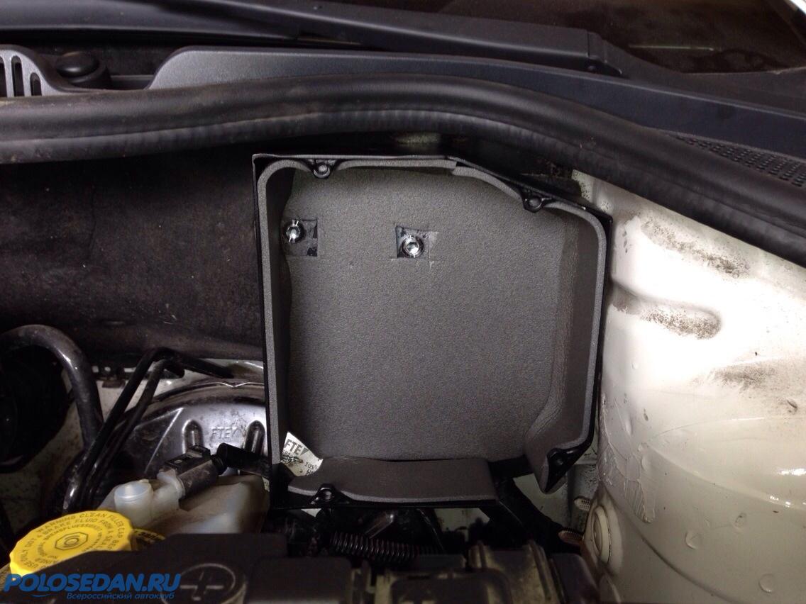

Г) Для зашиты от подмены блока управления - единственного варианта после внесения помехи в шину, решено было изготовить вот такой корпус
и сам модуль дополнительного иммобилайзера решили разместить там же, для максимально неудобного демонтажа.
Крепеж, которым фиксируем крышку бронекорпуса конечно же осуществляется срывными болтами.
По итогу получаем ....

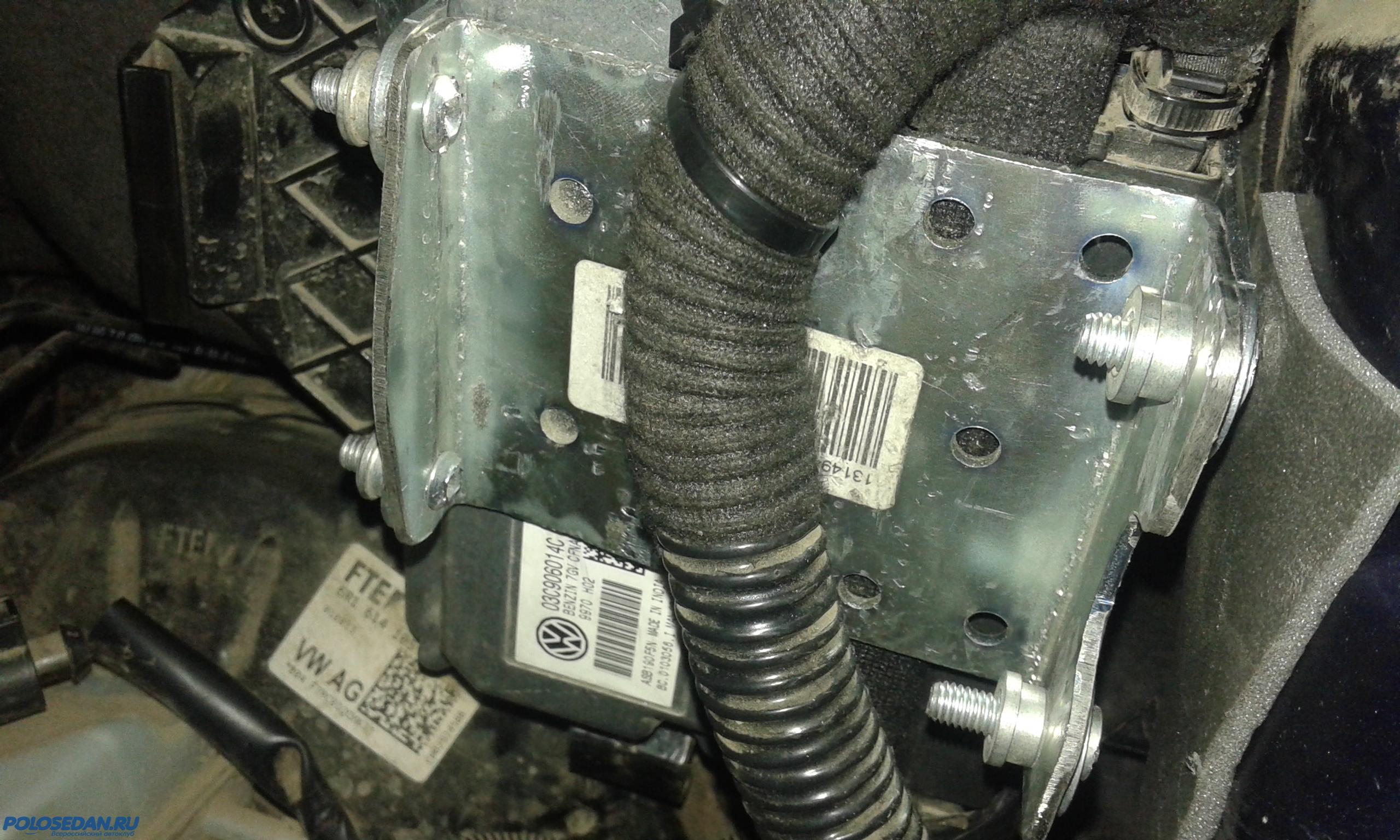

Здравствуйте.На дорогих VAG машинах разьемы мозгов под капотом защищены железной скобой на срывных болтах. Имеет ли смысл установить такую же скобу на поло 2013 г.в. Спасибо.
Зарегистрирован: 26 сен 2013, 00:14
Сообщения: 168
Поблагодарили: 51 раз.
Имя: Игорь
Подобная защита стоит на Поло штатно. В любом случае стоит скоба со срывными болтами. Откручивать их это еще то "удовольствие". Если у Вас ее нет, то знати ЭБУ снимался с машины, скоба не была назад установлена. Сдклайте фото и выложите в тему, дабы живьем увидеть что у Вас твориься под капотом
Сообщения: 4390
Откуда: 23RUS-Полтавская
Благодарил (а): 1875 раз.
Поблагодарили: 2082 раз.
эта скоба ставилась только на те машины -у которых стояла штатная "сигналка" для защиты от несанционированного доступа к разъему ЭБУ!
Если в комплектации "сигналки " не было-эту скобу ставить нет никакой необходимости!

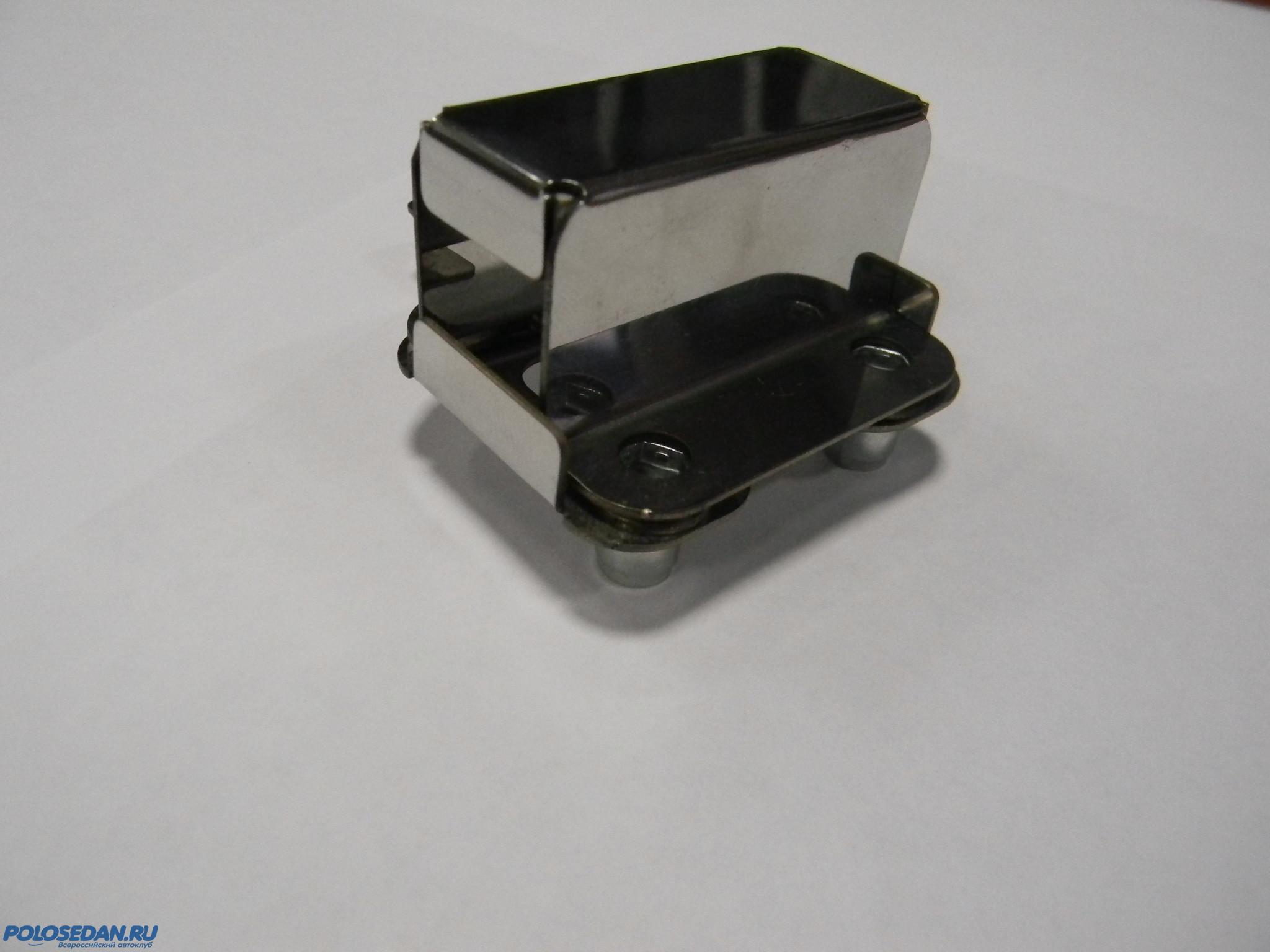

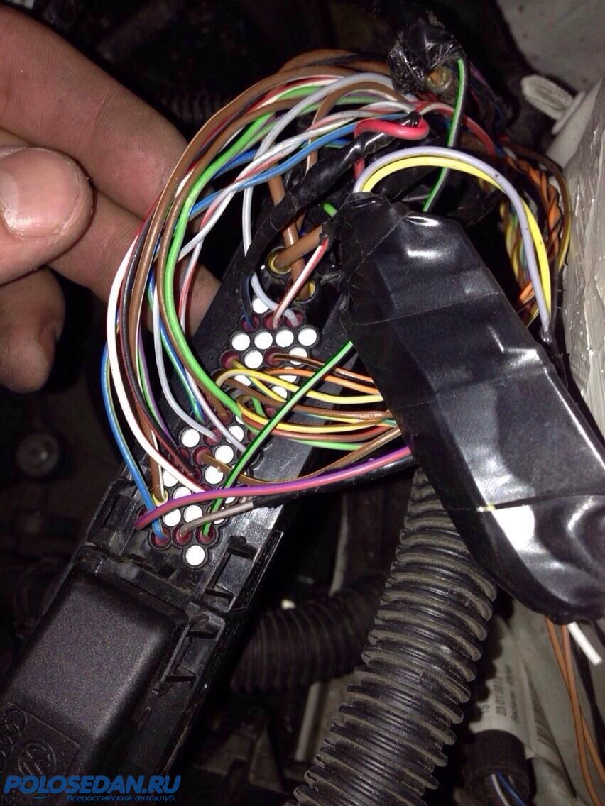

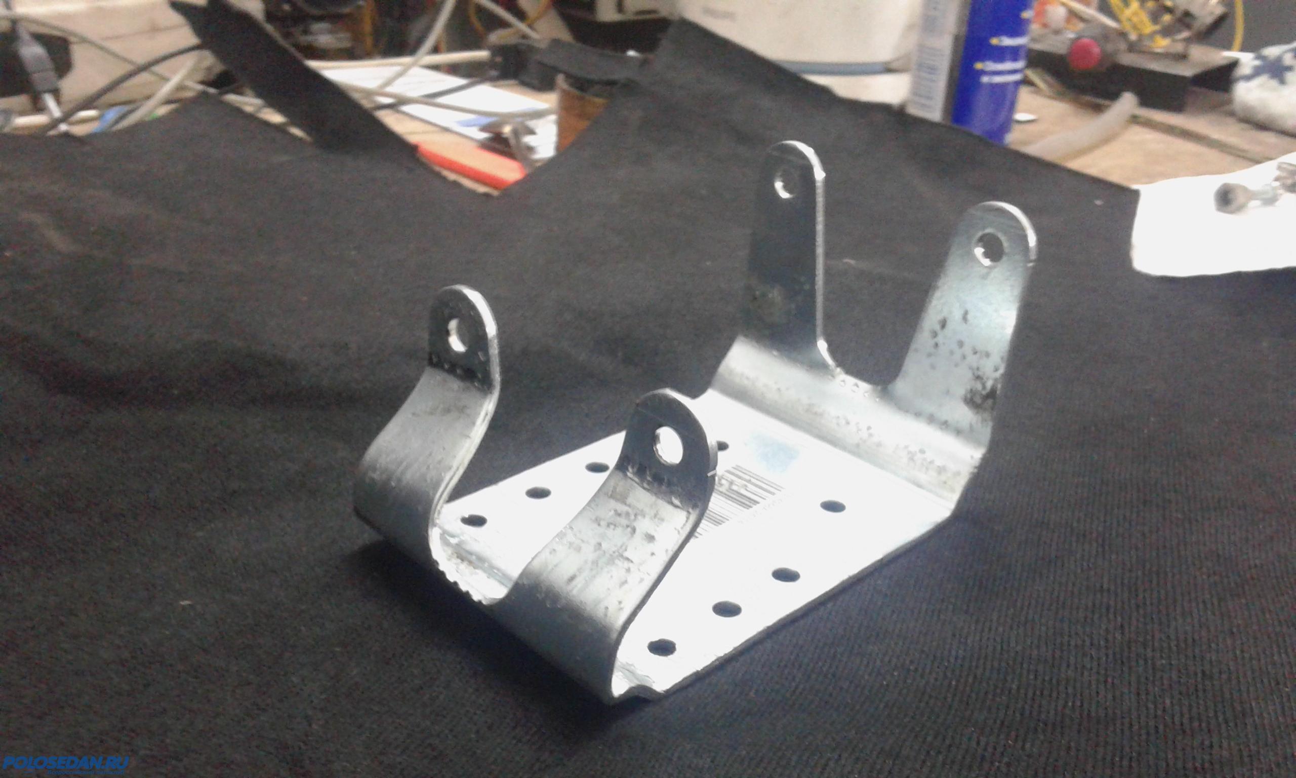

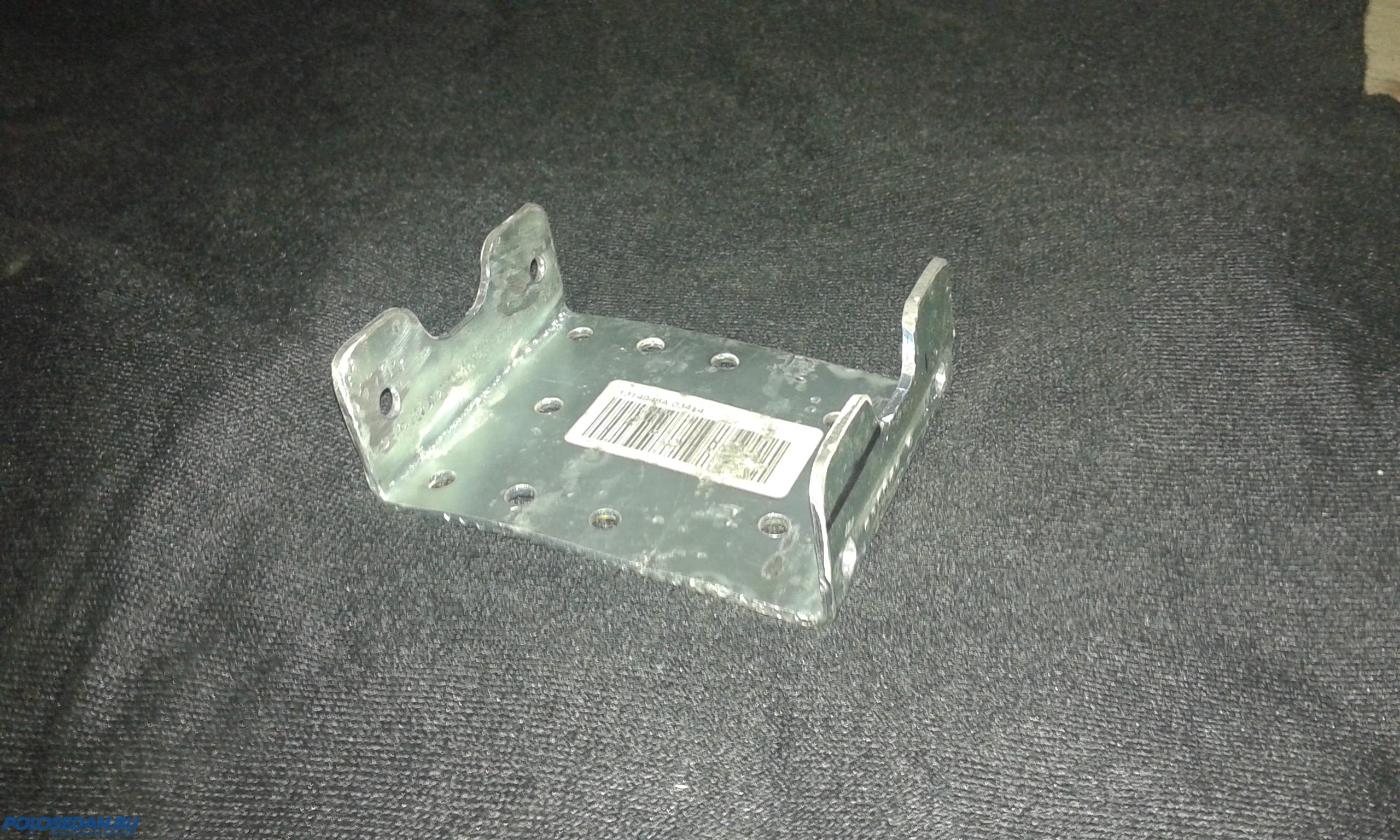

Скобы небыло. изготовил сам из двух монтажных пластин от webasto tt-evo. из нержавейки 2.5 мм. Эбу защелкнул с трудом. подгонял долго,чтобы не сломать разьемы.
