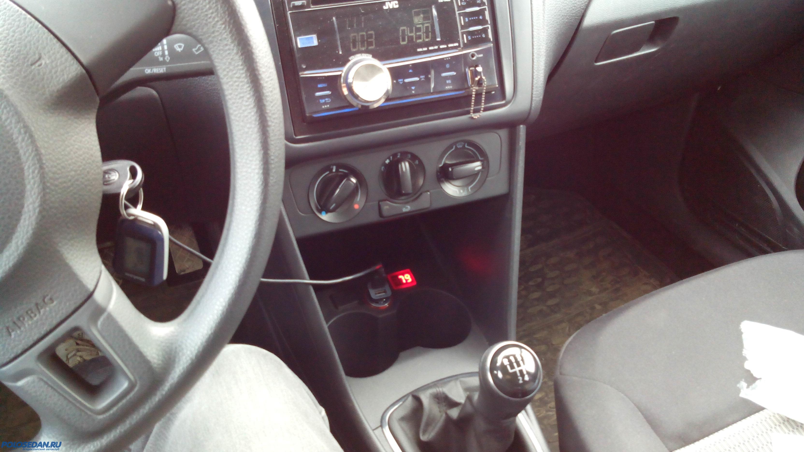

Поставил Эланг. Нареканий нет.
Ещё один CAN-индикатор ТОЖ
IMG_20150521_141939.jpg [ 728.39 КБ | Просмотров: 5952 ]
