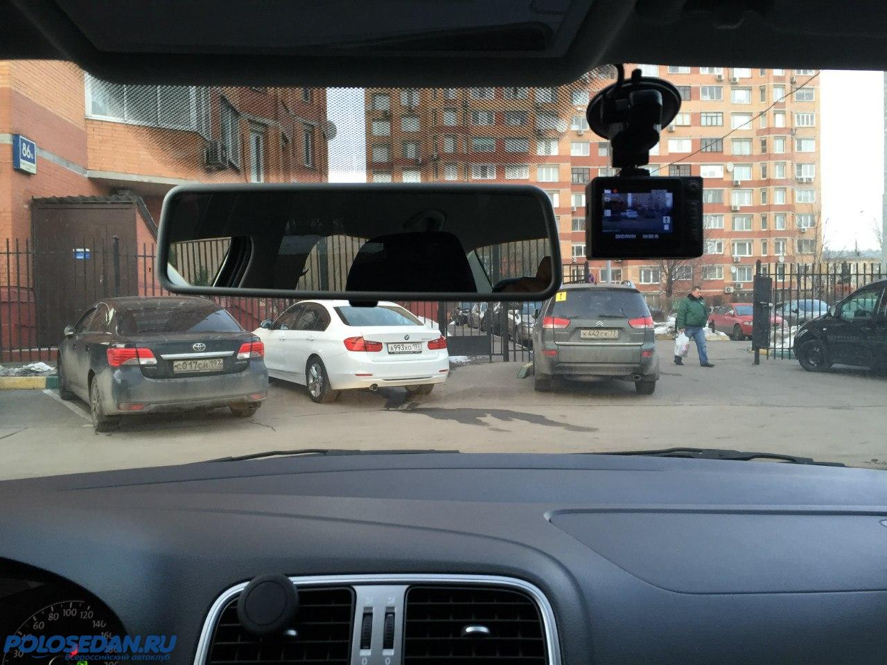

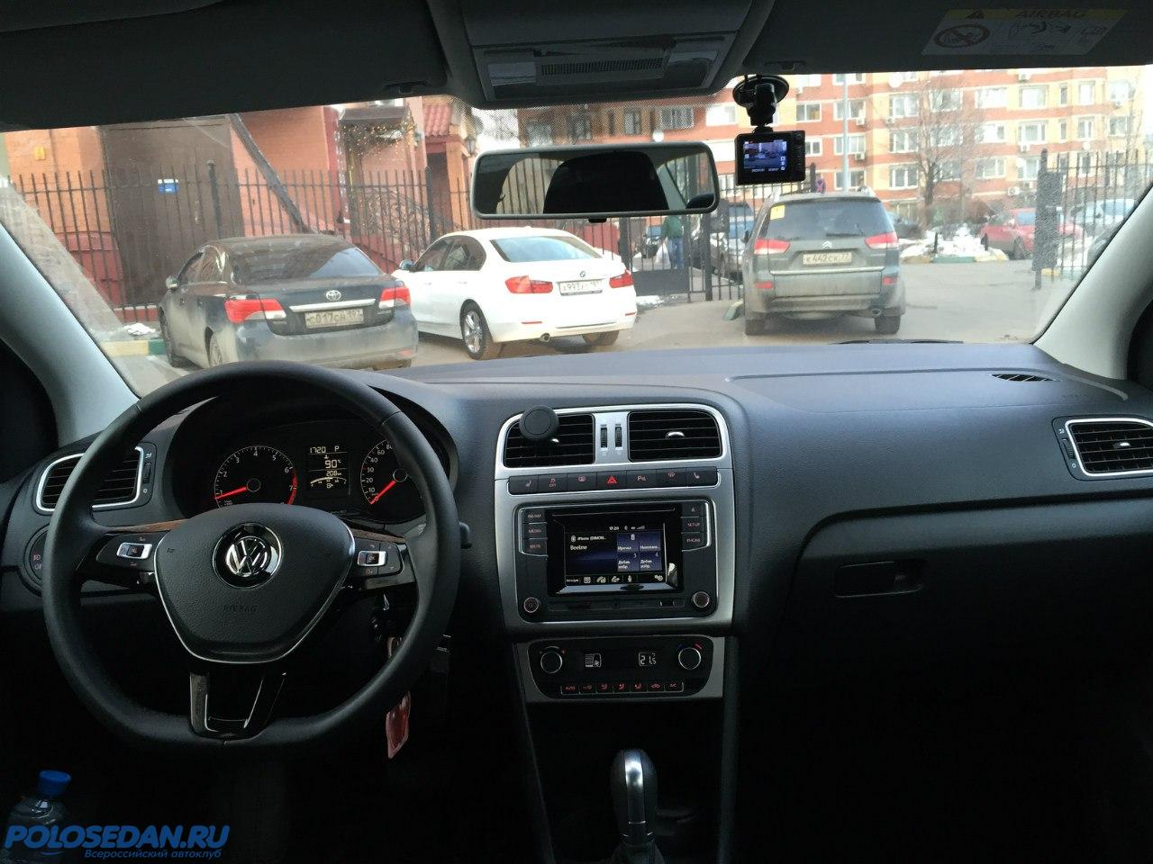

Находим оптимальное место для размещения видеорегистратора. По опыту — это за зеркалом заднего вида. Не мешает обзору, не привлекает внимания.

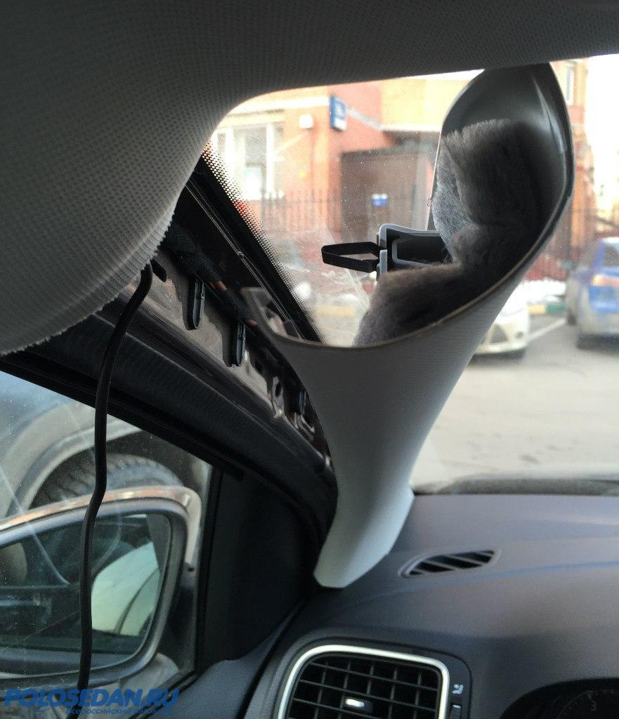

Теперь, аккуратно поддевая лопаткой край обшивки потолка, заталкиваем туда провод — это совсем несложно.

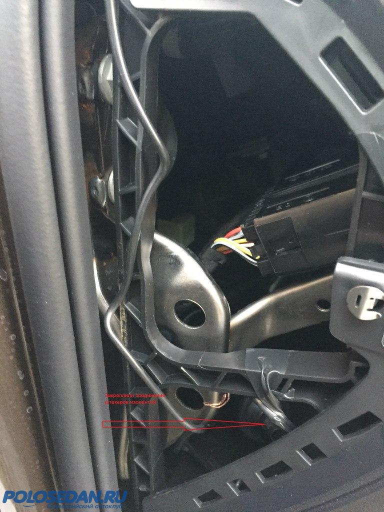

Этап второй: снимаем обшивку передней водительской стойки. Она также снимается просто. Начинаем сверху, поддеваем лопаткой и с некоторым усилием тянем на себя. Там три крепления, отщёлкиваются одно за другим. Внизу стойка "заправлена" под край торпедо, до конца я не доставал, просто отодвинул уголок и протолкнул провод. При обратной установке стойки следим, чтобы защёлки стойки попали в пазы, для этого можно слегка их направлять лопаткой или отвёрткой.

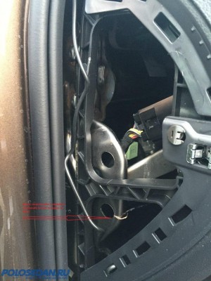

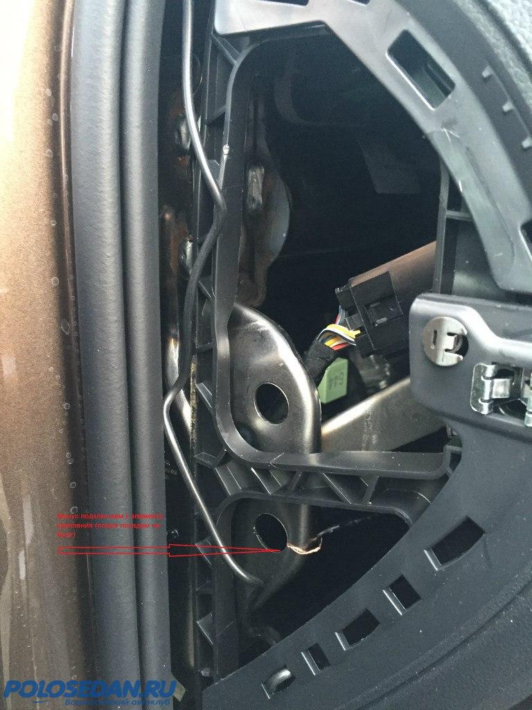

Теперь снимаем крышку на торце торпедо со стороны водителя. Поддеваем сверху лопаткой, тянем и дальше по кругу лопаткой проводим и отщёлкиваем крепления. Снимаем крышку, заводим провод внутрь торпедо, пусть пока повисит. С проводкой окончено.

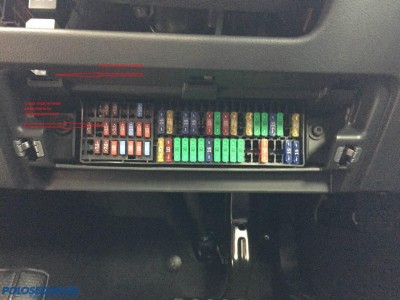

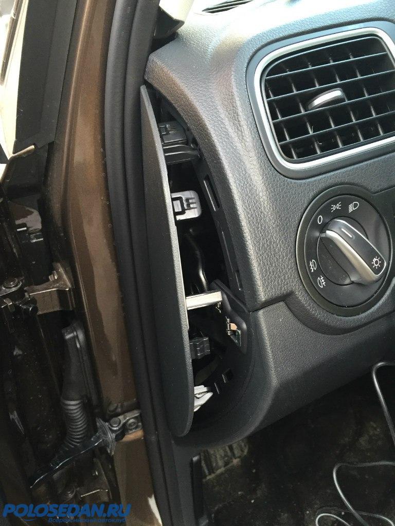

Теперь открываем блок предохранителей. Он находится прямо под рулевой колонкой. Закрыт крышкой, которая открывается очень просто. Снизу есть 2 паза, просто тянем рукой и крышка у нас в руках. Руль лучше поднять на максимально высокое положение, чтобы не мешал.

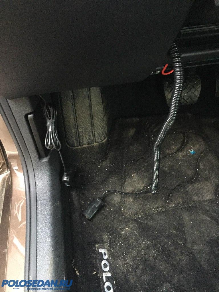

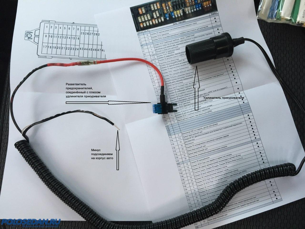

Берём удлинитель прикуривателя, разбираем штекер (у меня он разборный), откусываем провода. Красный — плюс/фаза (подключен к сердечнику), белый — минус/масса (подключен к боковым контактам). Теперь к плюсу подсоединяем разветвитель прикуривателя. Можно для верности припаять, но я не стал заморачиваться.

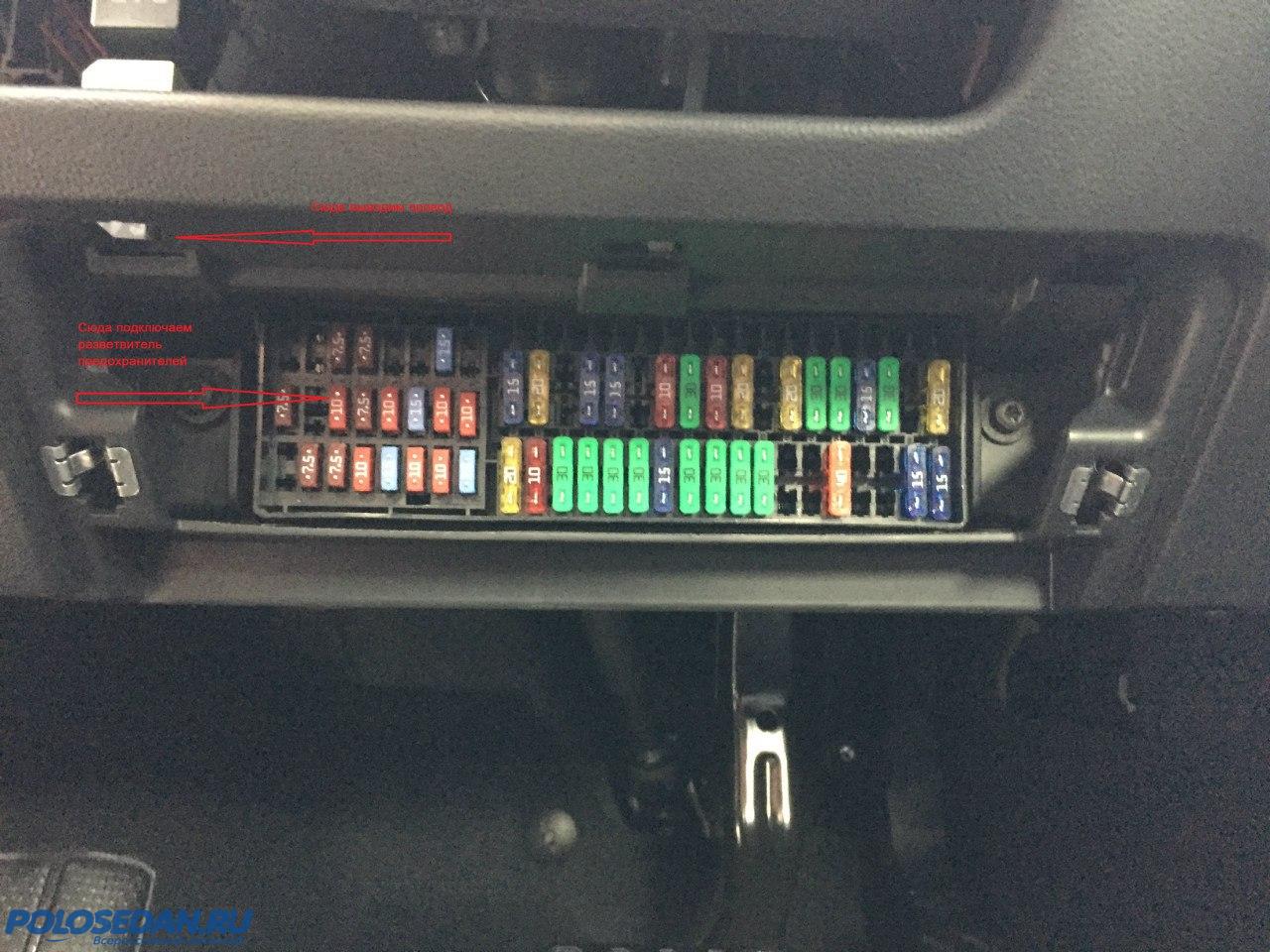

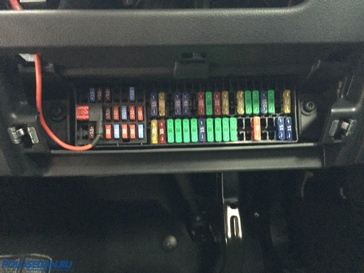

Далее переходим к блоку предохранителей. Схему я взял здесь, в Клубе. Так как я хотел подключится с левой стороны блока (да и мини-предохранители расположены там), был выбран слот № 11, отвечающий за корректор угла наклона фар. В верхней левой части блока предохранителей есть отверстие для крышки, просовываем туда разветвитель. Вынимаем из блока предохранитель, вставляем в разветвитель, добавляем аналогичный по амперам. Вставляем разветвитель в блок предохранителей. Теперь минус/масса. Я подключил её с торца торпедо на элемент крепления торпедо к кузову — там есть отверстия. Можно было закрепить болтом, даже нужно, но пока что болта под рукой не было, потом добавим эту деталь.
Собственно почти всё. Теперь сматываем остатки проводов, стягиваем изолентой. Соединяем штекер от видеорегистратора с удлинителем прикуривателя. Чтобы ничего не гремело внутри торпедо, приматываем изолентой эту конструкцию к креплению торпедо с торца. Закрываем крышку с торца.
Теперь вешаем сам регистратор, заводим авто и наслаждаемся;)

А не было ли свободной колодки для разветвителя? По фотки на верхнем ряду виднеются клеммы в разъеме и он пустой.
Зарегистрирован: 09 фев 2016, 17:15
Сообщения: 12
Благодарил (а): 17 раз.
Свободные слоты есть, как вы видите на фото, но я не знал, есть ли на них плюс и когда он работает (всё время или при включении зажигания). Экспериментов не хотелось.
Буду только рад комментариям и улучшениям данной схемы подключения. Всё это сделано с минимальными знаниями и опытом в автоэлектрике и мало-мальски прямыми руками :grin: .
Сообщения: 1401
Откуда: г. Владимир
Благодарил (а): 56 раз.
Поблагодарили: 534 раз.
Там тестером минута делов "экспериментировать" :grin:
А так все верно было подмечено, свободные пины есть. В верхнем ряду плюс появляется при вкл зажигания (клема 15), в нижнем плюс постоянный. Берешь любой ряд, вставляешь туда пин с предом и никаких скруток и паек. Все красиво.

Все таки по феншую не разветвитель предохранителя вставлять, а использовать свободное место с подведенным плюсом. У меня к примеру оказалось всего два таких в блоке. Оба в верхнем ряду, то есть работащие при зажигании.
Сообщения: 12
Согласен :-) Какие именно слоты? Для будущих самоделкиных.
Зарегистрирован: 24 ноя 2015, 22:38
Сообщения: 19
Откуда: Белгородчина
верхний ряд больших предохранителей слот любой, где + подведен. это видно, если посветить фонариком в слот - один контакт есть, а второй вставлять самому надо. у меня на highline свободными и с + оказались два слота - второй справа и третий слева , если не ошибаюсь. реализовать просто, отвинчинваются два винта блока, блок выталкивается внутрь. но ему будет мешать воздуховод, потому надо его снять . воздуховод крепится одним винтом, но местечко неудобное - по высоте головка туда не влазит. хотел было в пластмассе, которая мешает высверлить отверстие, чтоб отвертку просунуть, но шуруповерта под рукой не оказалось. зато оказались подходящие ключи-трещетки. далее , вытолкнув блок предохранителей, снимаем заднюю крышку. она довольно легко сдвигается в сторону от косы входящих проводов. я этого не знал и сдернул ее, отломав уголок. плюсовые провода наших потребителей обжимаются ( а лучше и припаиваются) к ответной части предохранителя пример на али и вставляются в слот. собираем в обратной последовательности.

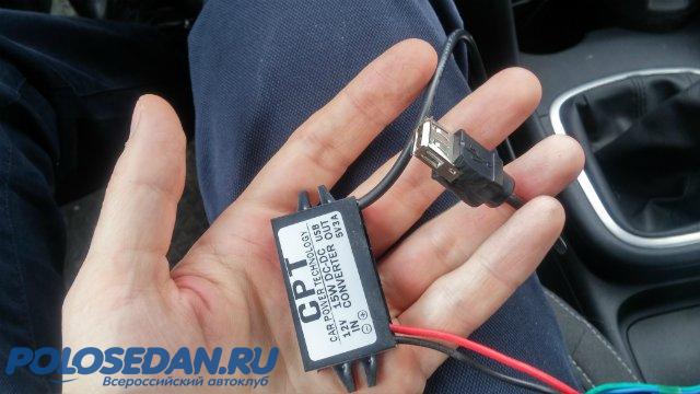

если потребитель питается не 12 вольт, то остальные варианты параметрами равны usb(5v), потому я и рекомендую другой блок(Скрытое подключение видеорегистратора в блок предохранителей, маленький, залитый компаундом, у которого сразу нужный разъем на конце. ничего сложно тут вообще нет. сейчас, к примеру, блок питания от регистратора(пока по стойке не провел) отрезан и вместо него usb разъем установлен. понижающий блок уже не в прикуривателе торчит, а внутри торпеды.
