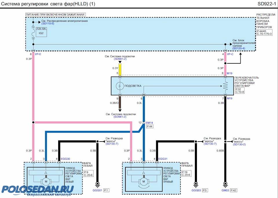

http://www.polosedan.ru/forum/viewtopic.php?f=117&t=4571&p=149053&hilit=%D1%81%D0%BA%D0%BE%D1%80%D0%BE%D1%81%D1%82%D0%B8#p149053
датчик скорости
1. Коричневый - масса
2. Красно-синий - управление (слаботочное)
3. Жёлтый - питание, плюс (15)
Цвет проводов (согласно схемы) - идентичный ,что на левой, что на правой фаре.

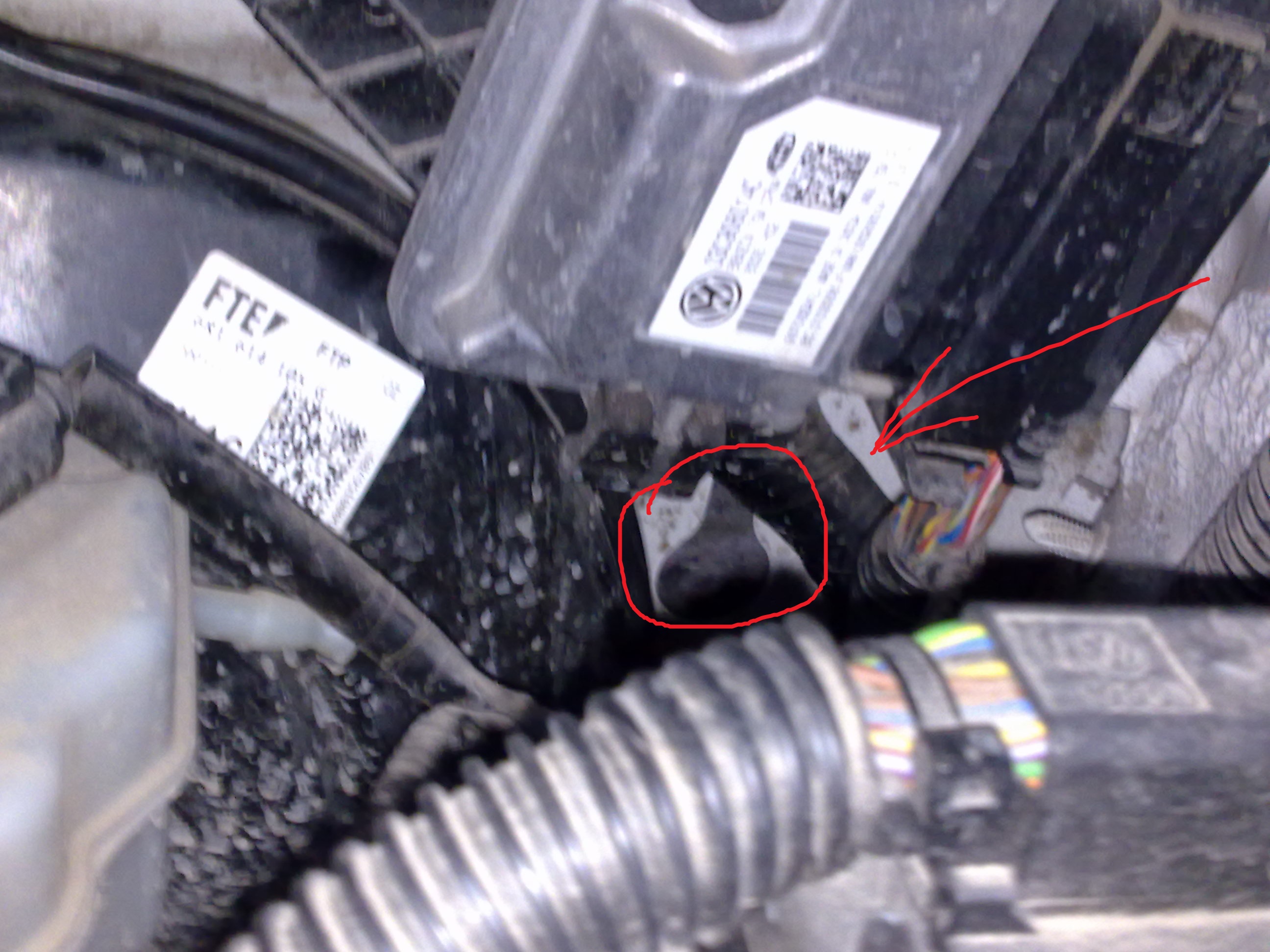

Да, вывел уже по тормозному патрубку под капот, а там есть заглушка за АКБ, чуть ниже половских мозгов. Через нее завел в салон и пока все.

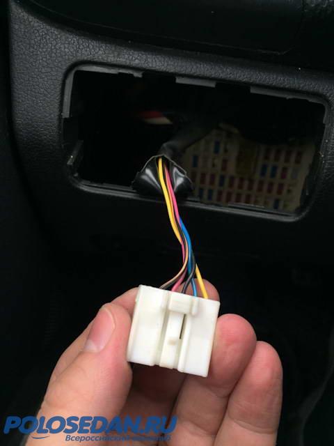

С моторедуктора фары идут 3 провода:
Желтый [///]
Коричневый [///]
Красный с синей полосой [///]
С ручного корректора идут 4 провода:
Желтый [///]
Коричневый [///]
Голубой и голубой с синей полосой(они в одну клему спаяны на фишке)[///]
Кто подскажет за что отвечают эти провода ?!?

Нет, хотел проверить, но по нелепой случайности сломал включатель света. :grin: Я смотрел, показалось что три провода. Эти два, х.з. что за провода, может это подсветка?

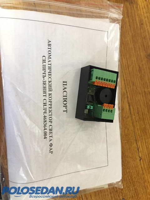

— Автоматический корректор фар Зенит (Россия)
А вот здесь уже интересней — механический датчик бесконтактного типа, цена на уровне китайского аналога, множество положительных отзывов на просторах интернета, и на д2 в частности. Годовая гарантия.
Универсальность — главное, чтобы был штатный рабочий электрокорректор фар с "крутилкой".
Думать тут нечего, это наш вариант.

Как я уже говорил, мысль об установке автокорректора пришла, когда я выбирал место для кнопки. Выбрав, нашел место и для автокорректора. Так как комплектация у меня самая обычная — Classic, слева от руля у меня только "крутилка" электрокорректора, а никаких регуляторов подсветки, кнопок есп и прочего нет. Вот прямо справа от ручного корректора я и решил ставить кнопку — заодно и взять питание с питания регулятора угла наклона фар.
…А раз я буду врезаться в проводку штатного корректора, почему бы не совместить это с установкой блока управления автокорректора Зенит? Правильно, надо совместить.
Пока что установил только блок управления, датчик также буду устанавливать, как появится возможность помыть днище автомобиля, доехать чистым до ямы и не замерзнуть при установке))

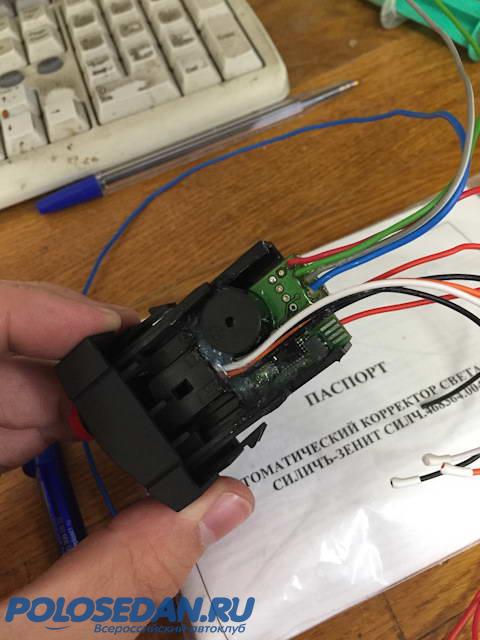

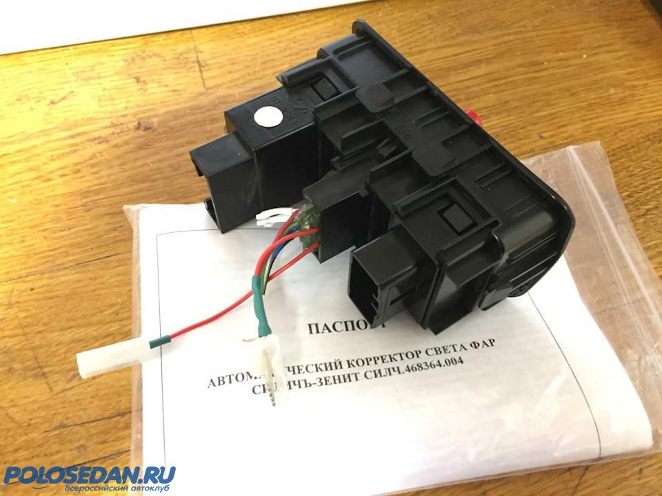

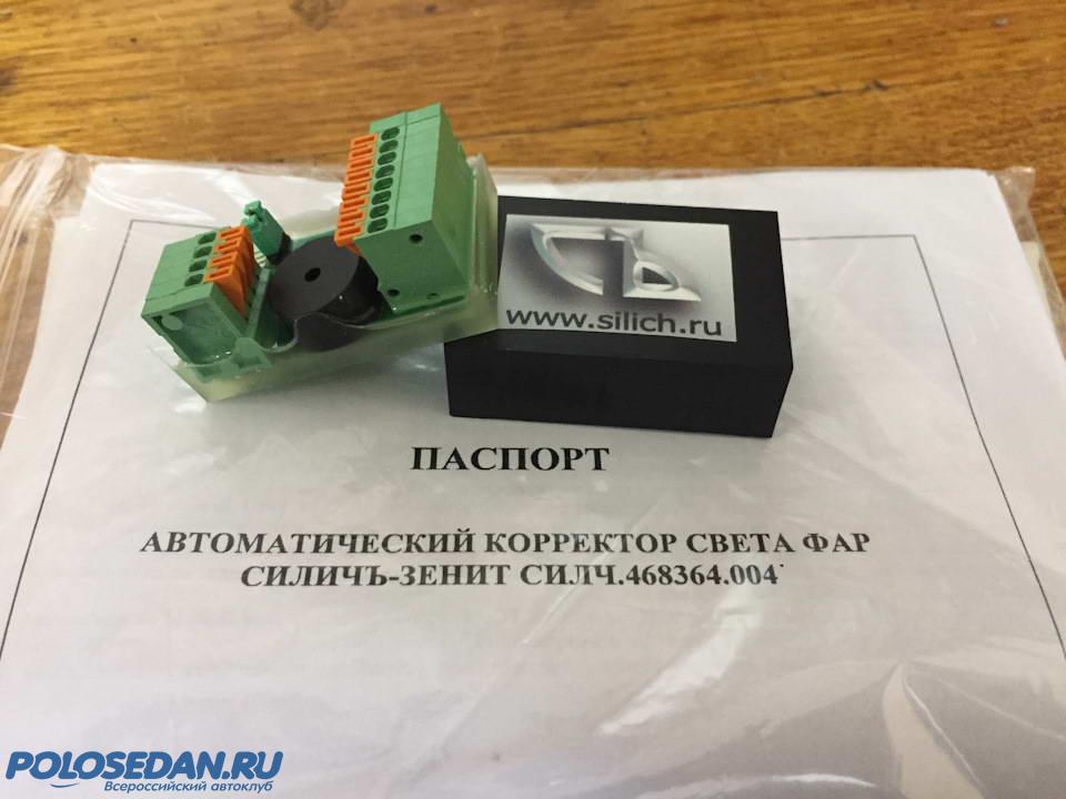

Изначально блок автокорректора представляет собой плату, размещенную в пластиковый корпус и залитую герметиком. Предполагается, что все необходимые провода будут подключаться к блоку с помощью зажимных контактов, размещенных на плате.
Но так как места для установки у меня не очень много…
Доустановка автокорректора фар
фото. Обратная сторона заглушки (справа от ручного корректора)

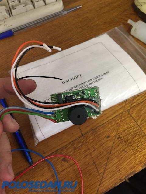

Было решено внести некоторые изменения во внешний вид устройства, чтобы все влезло и не занимало много места.
Никому не рекомендую разбирать\перепаивать\ломать приобретенное устройство, так как любое самостоятельное вмешательство в целостность устройства повлечет потерю официальной гарантии.
Не буду рассказывать, что и как было сделано, расскажу и покажу лишь то, что получилось.
плата в герметике отдельно от корпуса
плата со впаянными вместо разъемов проводами
Плата была извлечена из корпуса, а разъемы были заменены проводами. Пришлось добавить пару перемычек между контактами разъема, поэтому еще раз повторяюсь — ни в коем случае не советую повторять) может не заработать).
Габариты устройства моментально уменьшились, появилась возможность запихнуть установить плату в подходящее место, выведя провода из платы наружу.

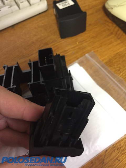

Проведя некоторые манипуляции дремелем, плата отлично поместилась в корпус заглушки кнопки, с уже установленной кнопкой омывателя фар.
Зафиксировал все это дело нейтральным(!) герметиком — он пластичен, выполнит как фиксирующую задачу, так и задачу сохранения платы от возможных физических повреждений при тряске.

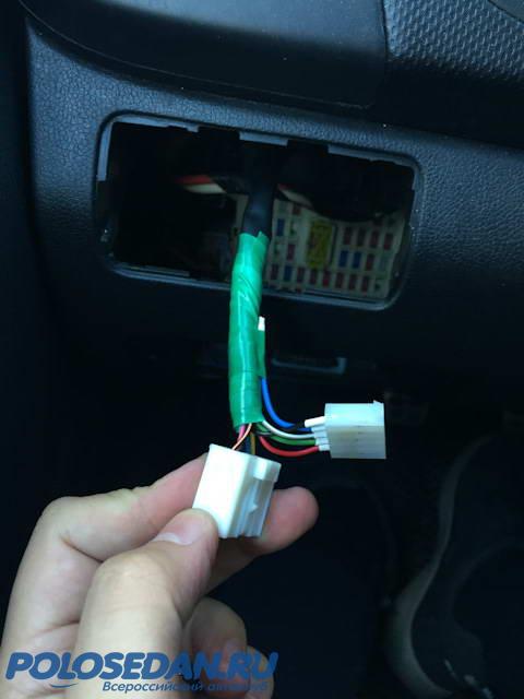

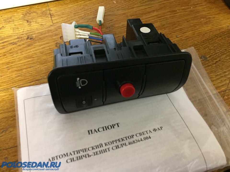

Теперь с подключением устройства к ручному корректору фар, он стандартный на всех моделях автомобилей. Смотрим на разъем и провода, подходящие в ручной крутилке в салоне. С помощью схемы определяем, какой цвет за что отвечает.
Нам понадобятся:
1)Желтый провод — подсветка (то есть питание на него приходит лишь при включении габаритов) — Здесь аккуратнее, если у вас есть регулировка яркости подсветки панели, этот вариант вам не подойдет.
2)Черный провод (полностью черный, без полоски) — масса.
3)Синий провод — сигнал на электромоторы в фарах.
С желтого провода (читай выше, подходит не для всех. Советовал бы взять питание с плюса, появляющегося при включении ближнего. Но фары у нас включаются массой, так что смотрите по своей схеме) берем питание автокорректора, я с него же взял еще питание для кнопки омывателя фар.
С черного провода берем массу, тут все просто. Можно взять с кузова, кому как удобно.
С синим проводом внимательнее: его разрезаем. получаем конец провода со стороны разъема (ручной крутилки) и конец со стороны жгута проводов. Конец со стороны разъема подключаем, как сигнал от ручного электрокорректора. Конец со стороны жгута проводов подключаем, как сигнал управления моторедукторами.
Остается еще подключение сигнала от датчика скорости (чтобы фары "не гуляли" во время движения, как у китайских аналогов — его можно подключить к OBD разъему. Я пока этот провод заизолировал, не подключая.

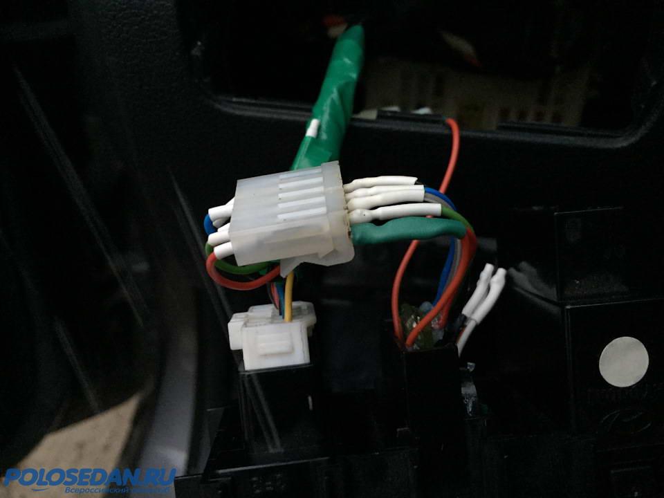

Подключить автокорректор решил через разъем, чтобы можно было при необходимости отключить\отсоединить.
К разъему ручного электрокорректора посредством скруток, был добавлен пятиконтактный разъем "мама", к блоку управления автокорректора Зенит — разъем "папа".
Красный провод с тонким разъемом — это контакт омывателя фар, а три коротких заизолированных провода — провода для будущего подключения датчика загрузки задней оси. Все остальные необходимые провода — в разъеме. Как видно, их не так уж и много. Дольше с разъемом возился — обжимал и т.д.
