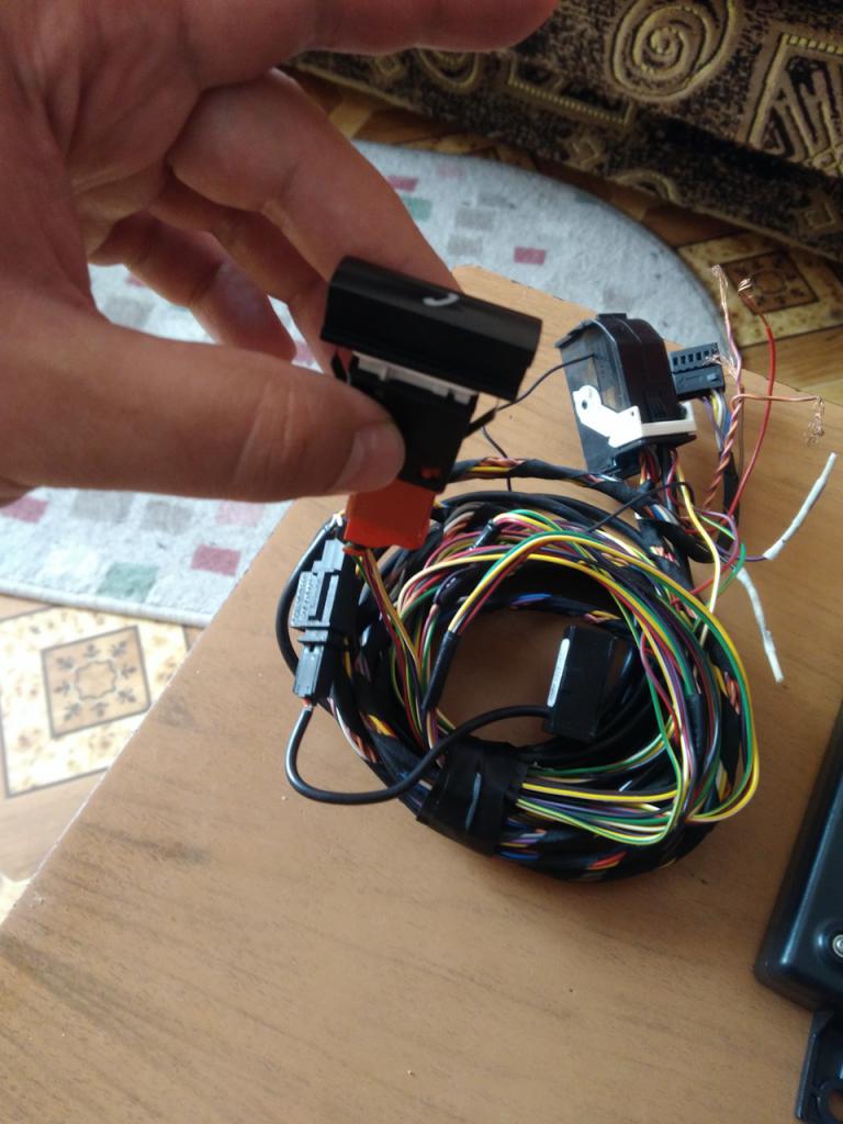

Летом был куплен штатный блок Bluetooth 1K8 035 730D. В комплекте имелась вся проводка для подсоединения к магнитоле, микрофон и кнопка приема вызова. Наконец, выдалась минутка времени для установки данного девайса. Блок подключил к магнитоле RCD-510, к CAN-шине, прокинул микрофон, установив его в штатный плафон. Васей активировал галочку в 19 блоке 77 функции (телефон). И все бы ничего, да только возник вопрос.
Сам блок работает, он принимает вызовы с телефона, штатный микрофон работает замечательно, слышно все хорошо, Bluetooth работает для прослушивания музыки прекрасно. НО НЕ РАБОТАЕТ КНОПКА ПРИЕМА ВЫЗОВА. Целостность штатной проводки не нарушена. Кнопка не светится и не воспринимает команды.
Прошу помочь советом знающих людей. Может я не учел какой-то нюанс?Дополнительное оборудование Polo седан

Кнопка "Телефон" для Skoda Octavia. Устанавливается на автомобили не имеющие мультируля. С установленным блоком громкой связи 1K8 035 730 D
После установки блока блютус и кнопки "телефон", для полноценного использования громкой связи вам не нужна дорогостоящая замена мультируля, подрулевого и стрекозы.
Установите кнопку в штатное место на консоли и пользуйтесь блютусом без неудобств.
Во время входящего вызова кнопка будет мигать зелёным светом.
Для установки кнопки нужно вставить три пина в разъём к блоку блютус и один подключить к массе.
После установки необходимо закодировать 77 блок кодировкой 412200
