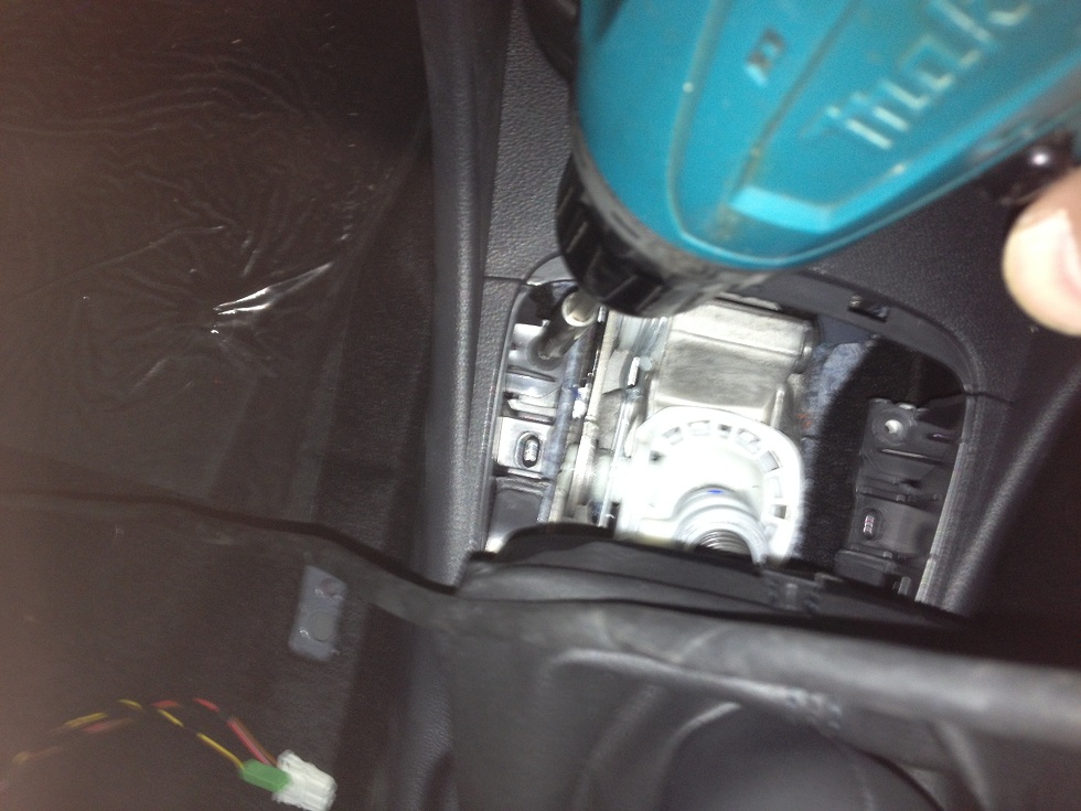

Ставим замок кпп на поло седан механическая кпп.
ВНИМАНИЕ! замки различных производителей конструктивно отличаются друг от друга и соответственно различаются по установке. данная установка предназначенна для этого типа замков.
Комментарий к файлу: Итак замок констракт для автомобилей поло и поло седан с механической кпп (рекомендован ФГР :-) )

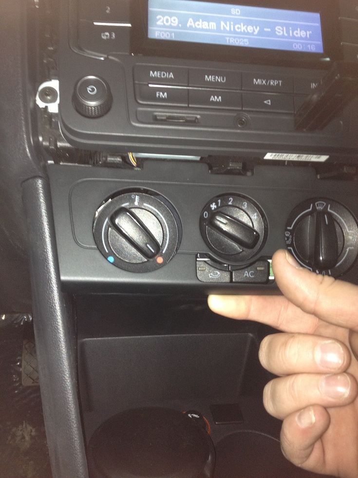

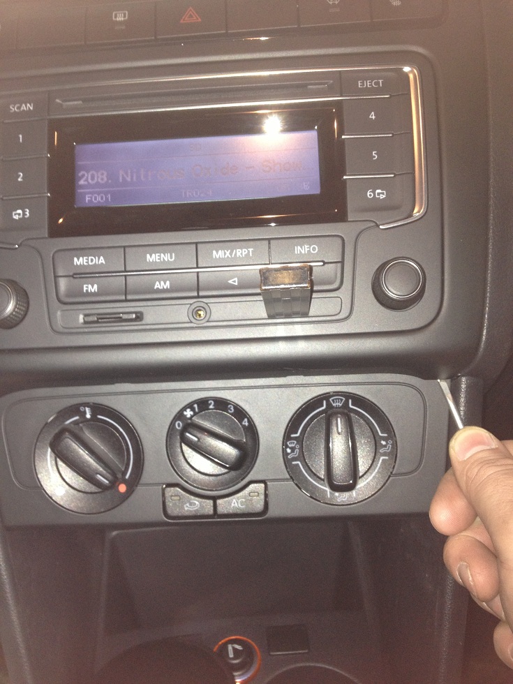

Комментарий к файлу: аккуратно поддеваем за низ отверткой и тянем немного на себя пока не отпустит фиксатор затем освободить другие фиксаторы по кругу
Установка замка кпп
3.JPG [ 252.88 КБ | Просмотров: 8173 ]

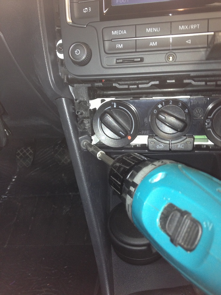

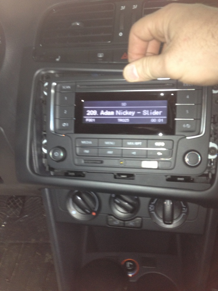

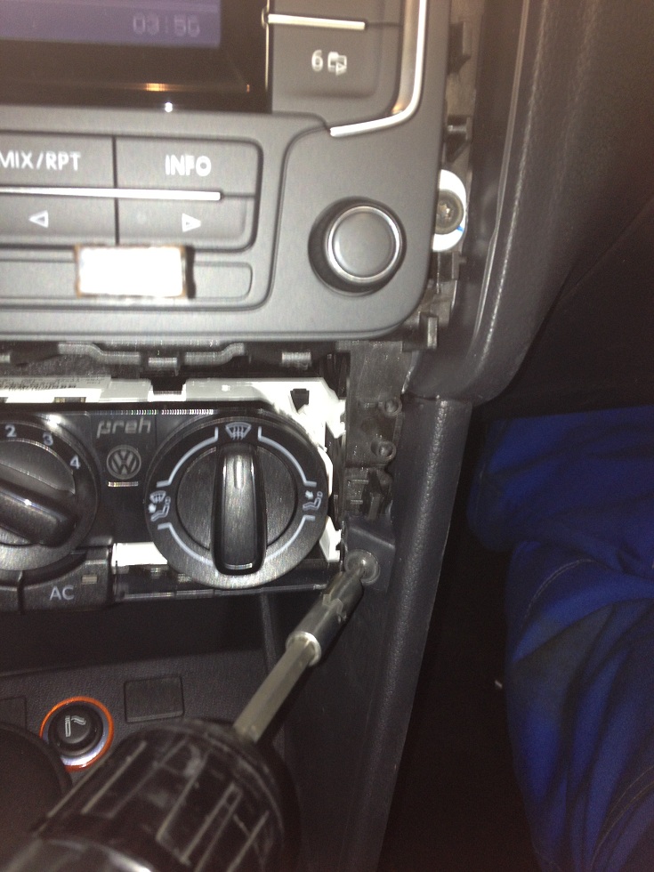

Комментарий к файлу: снимаем облицовочную рамку головного устройства
Установка замка кпп
4.JPG [ 206.19 КБ | Просмотров: 8173 ]
Комментарий к файлу: снимаем облицовочную рамку клуматической установки для этого берем за низ и тянем равномерно на себя (не гнуть на излом)
Установка замка кпп
5.JPG [ 234.97 КБ | Просмотров: 8173 ]

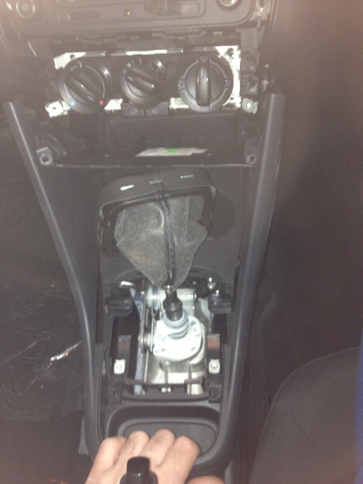

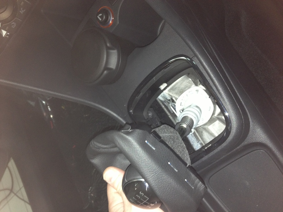

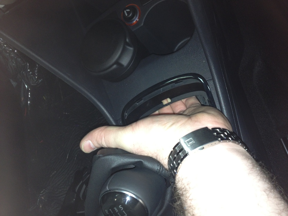

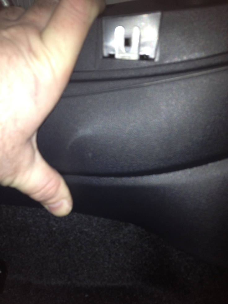

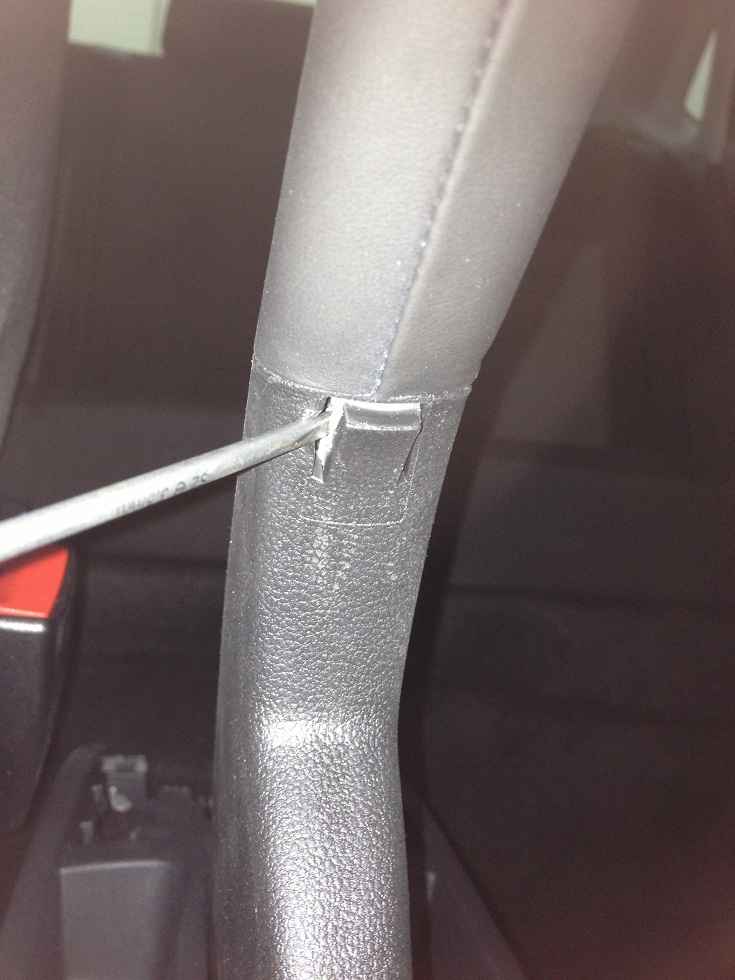

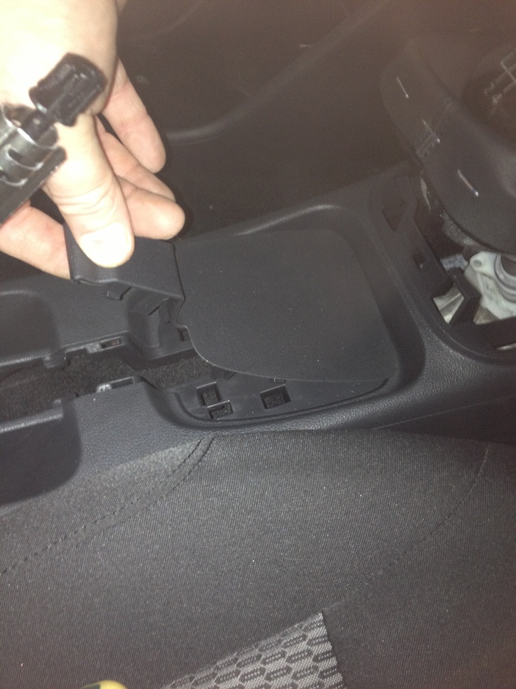

Комментарий к файлу: отстегиваем чехол рычага кпп он держится на двух фиксаторах один посередине спереди второй посередине сзади
Установка замка кпп
6.JPG [ 209.63 КБ | Просмотров: 8173 ]
Комментарий к файлу: далее снимаем декоративную вставку берем за перед как показанно на рисунке и тянем вверх (не ломать)
Установка замка кпп
7.JPG [ 166.74 КБ | Просмотров: 8173 ]

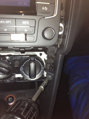

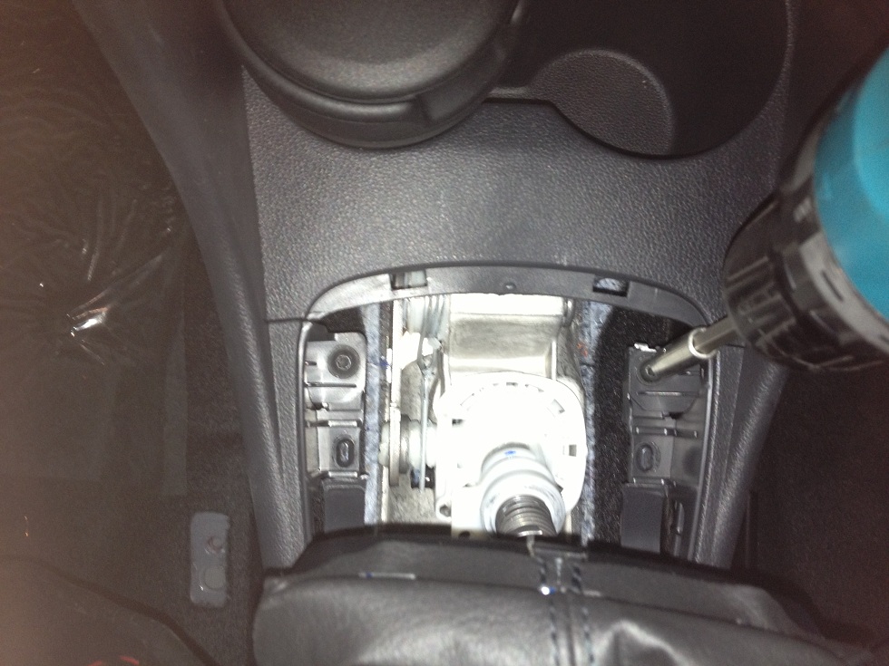

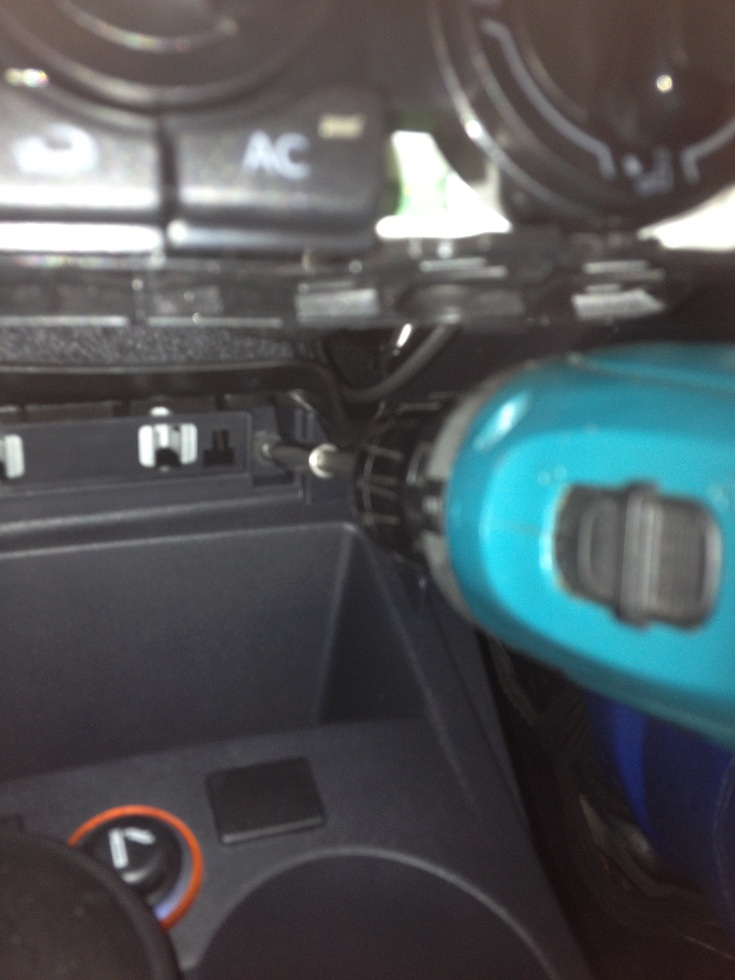

Комментарий к файлу: панель прикручена 4 винтами
откручиваем два верхних торкс 20
Установка замка кпп
8.JPG [ 248.38 КБ | Просмотров: 8173 ]
Установка замка кпп

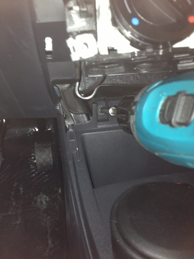

9.JPG [ 218.7 КБ | Просмотров: 8173 ]

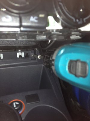

Комментарий к файлу: откручиваем два самореза внизу торкс 20
Установка замка кпп
10.JPG [ 211.34 КБ | Просмотров: 8173 ]
Установка замка кпп
11.JPG [ 191.59 КБ | Просмотров: 8173 ]

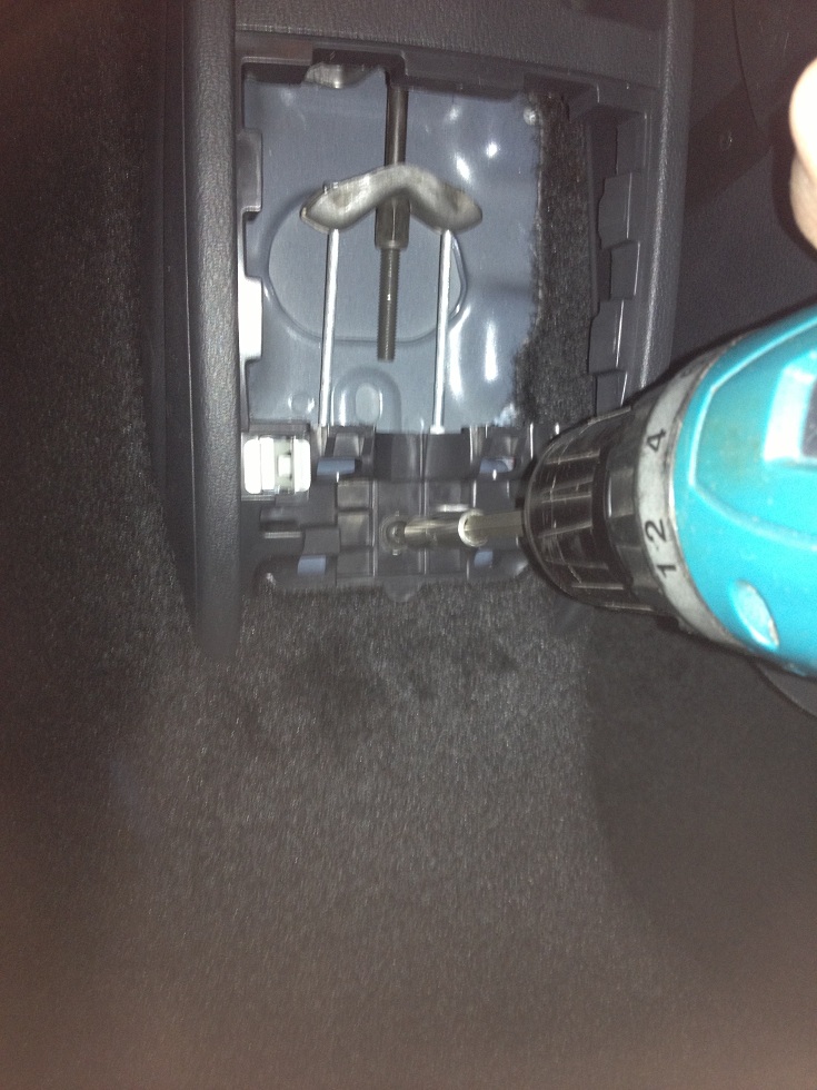

Комментарий к файлу: давим на два фиксатора вниз
Установка замка кпп
12.JPG [ 142.21 КБ | Просмотров: 8173 ]
Комментарий к файлу: тянет за низ назад
Установка замка кпп
13.JPG [ 222.58 КБ | Просмотров: 8173 ]

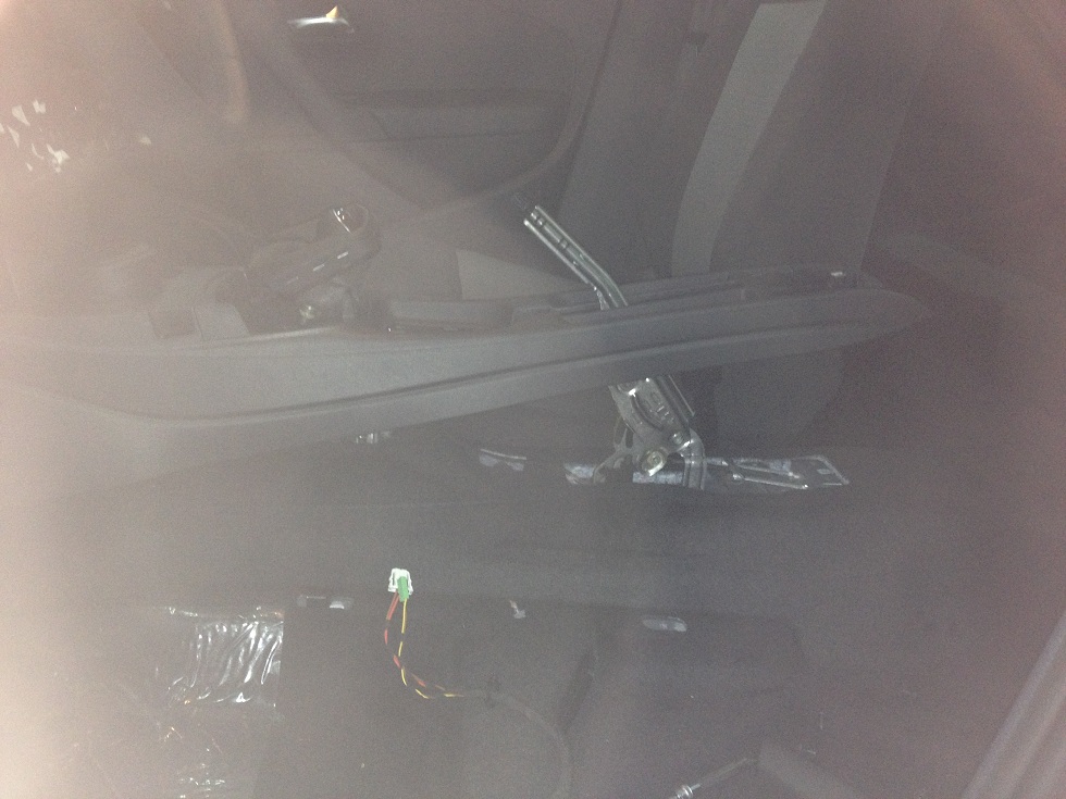

снимаем облицовку тоннеля пола

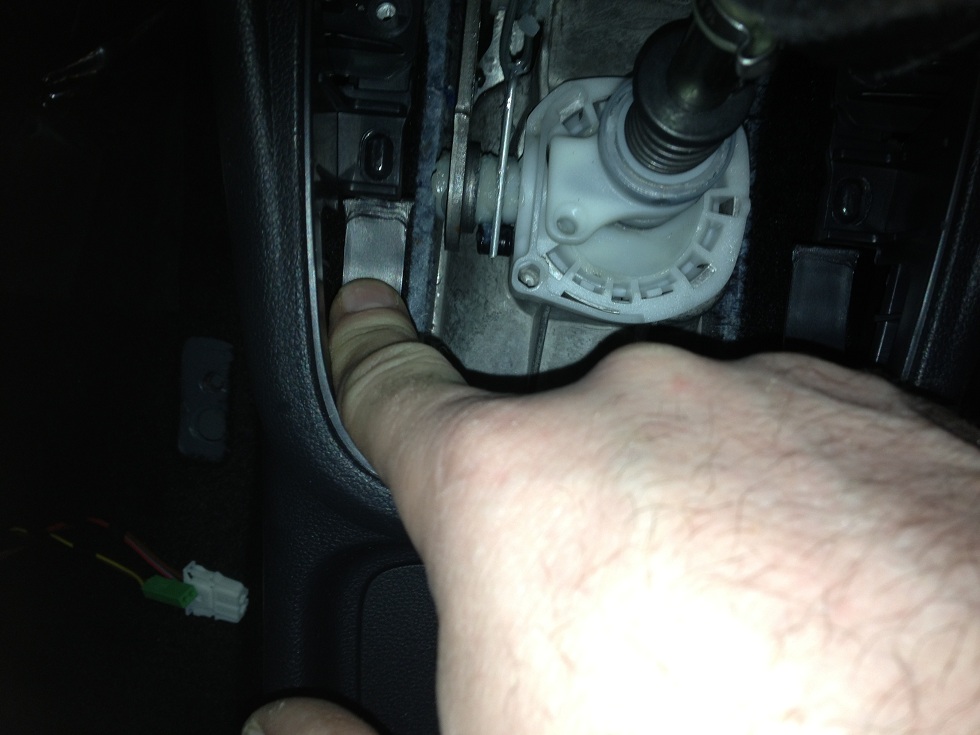

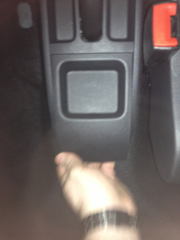

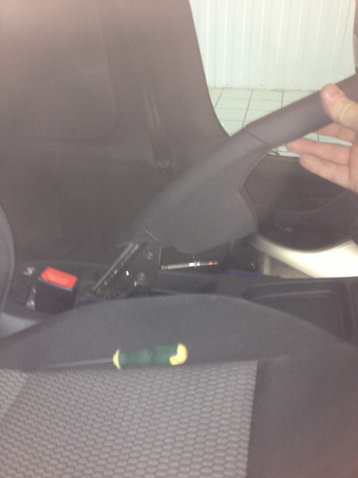

Комментарий к файлу: снизу рычага ручного тормоза освобождаем фиксатор чехла
Установка замка кпп
18.JPG [ 226.42 КБ | Просмотров: 8165 ]
Комментарий к файлу: снимаем чехол рычага
Установка замка кпп
19.JPG [ 206.64 КБ | Просмотров: 8165 ]

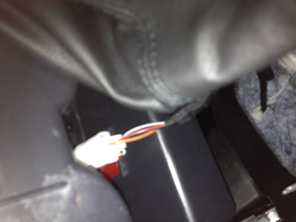

Комментарий к файлу: отсоеденяем штекер прикуривателя (при сборке многие часто забывают соеденить его обратно)
Установка замка кпп
22.JPG [ 141.23 КБ | Просмотров: 8165 ]

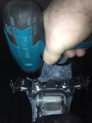

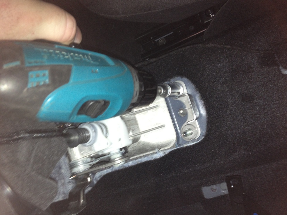

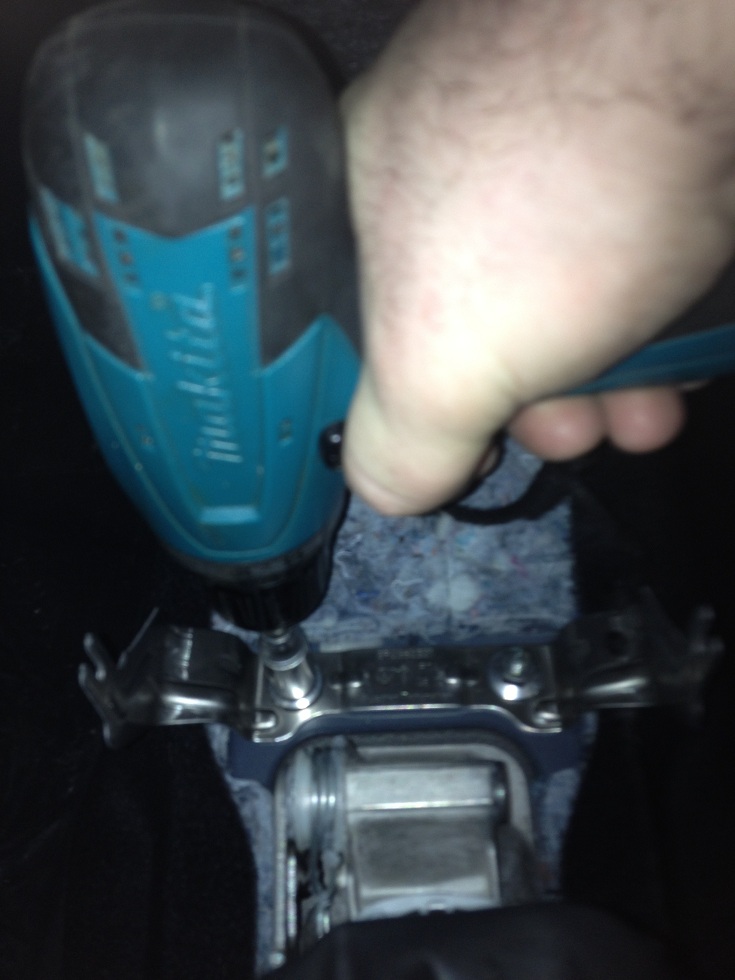

Комментарий к файлу: откручиваем 4 гайки которые держат корпус рычага кпп
Установка замка кпп
23.JPG [ 206.22 КБ | Просмотров: 8165 ]
Установка замка кпп
24.JPG [ 142.08 КБ | Просмотров: 8165 ]

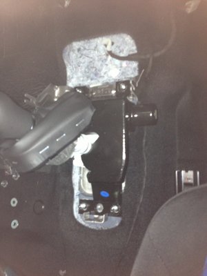

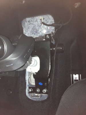

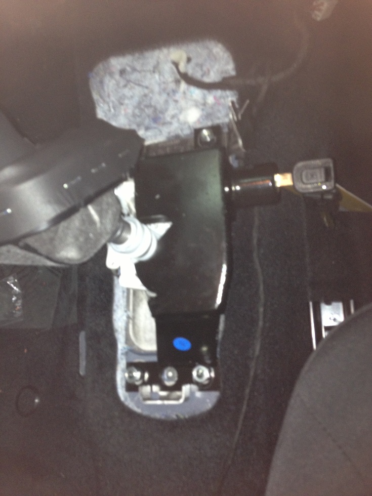

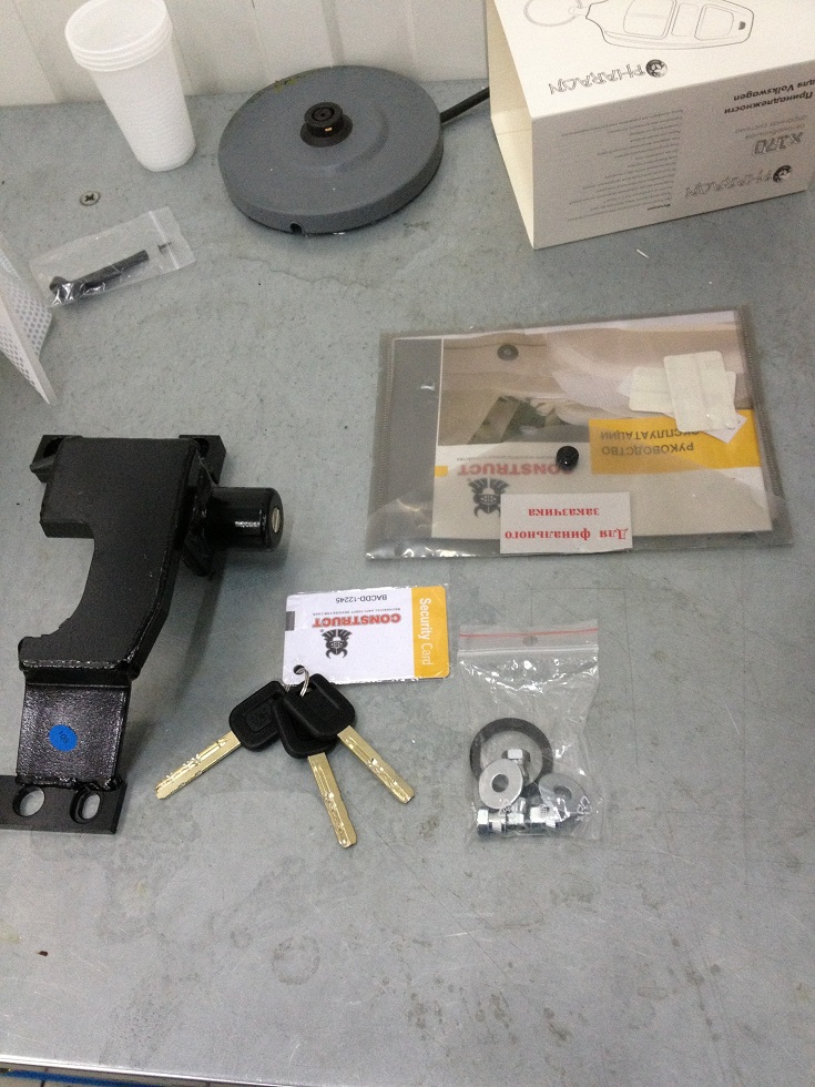

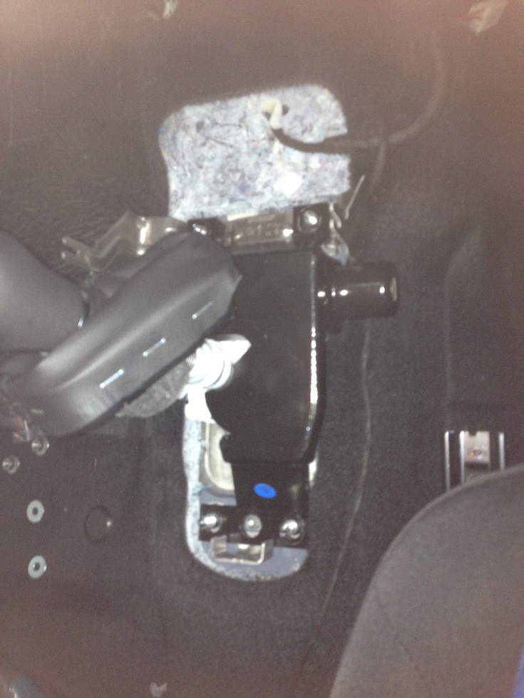

Комментарий к файлу: устанавливаем замок на 4 шпильки наживляем срывные гайки которые идут в комплекте с замком ( пока не затягиваем )
Установка замка кпп
25.JPG [ 237.12 КБ | Просмотров: 8165 ]

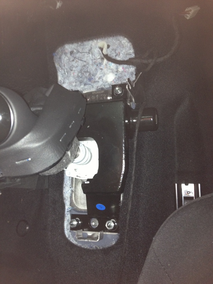

Комментарий к файлу: ставим на заднюю передачу и затягиваем гайки (пока не срываем) проверяем работу замка призакрытии он должен блокировать рычаг кпп задняя передача не должна выключаться. затем открываем замок и проверяем чтоб рычаг свободно двигался и все передачи должны включаться
Установка замка кпп
26.JPG [ 204.81 КБ | Просмотров: 8165 ]
Комментарий к файлу: после этого срываем гайки
Установка замка кпп
27.JPG [ 219.43 КБ | Просмотров: 8165 ]

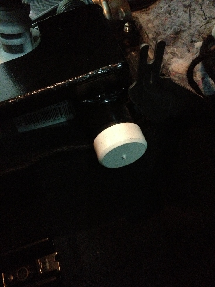

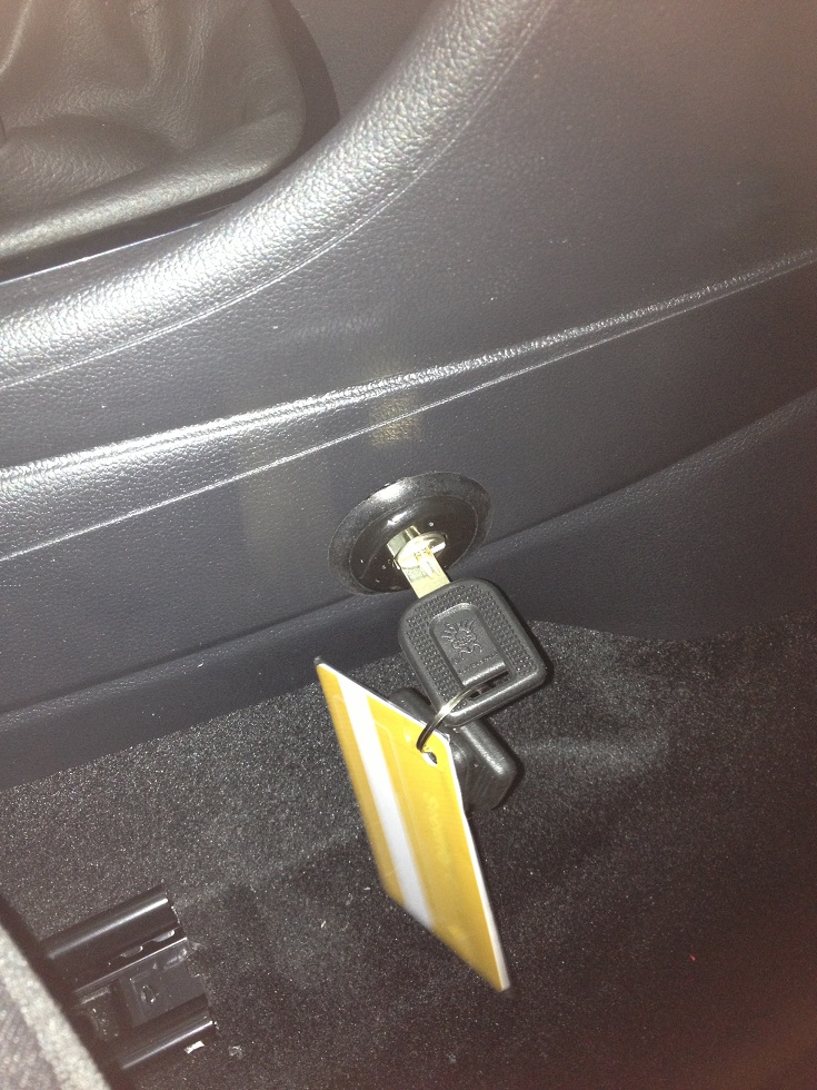

Комментарий к файлу: надеваем метку на личинку замка
Установка замка кпп
28.JPG [ 210.01 КБ | Просмотров: 8161 ]

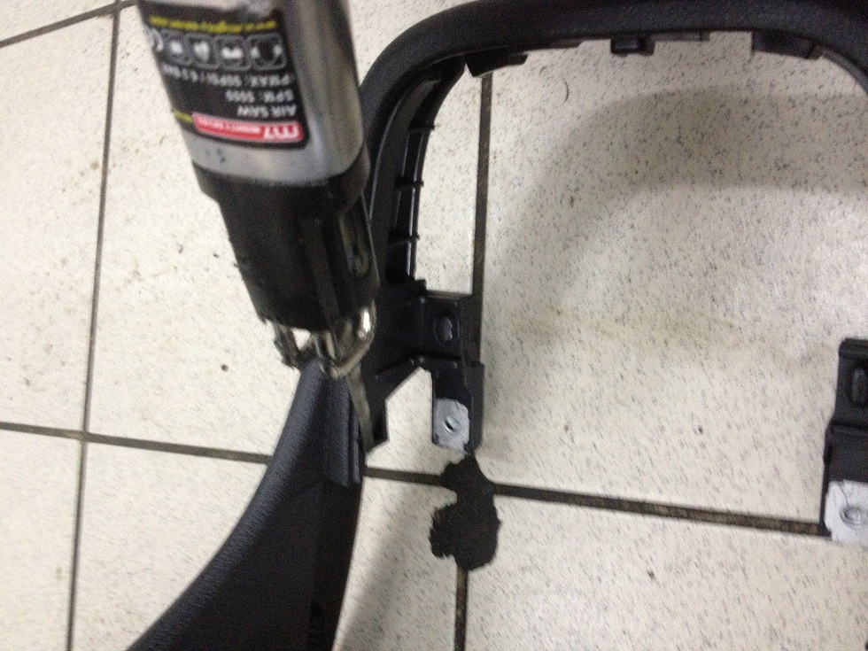

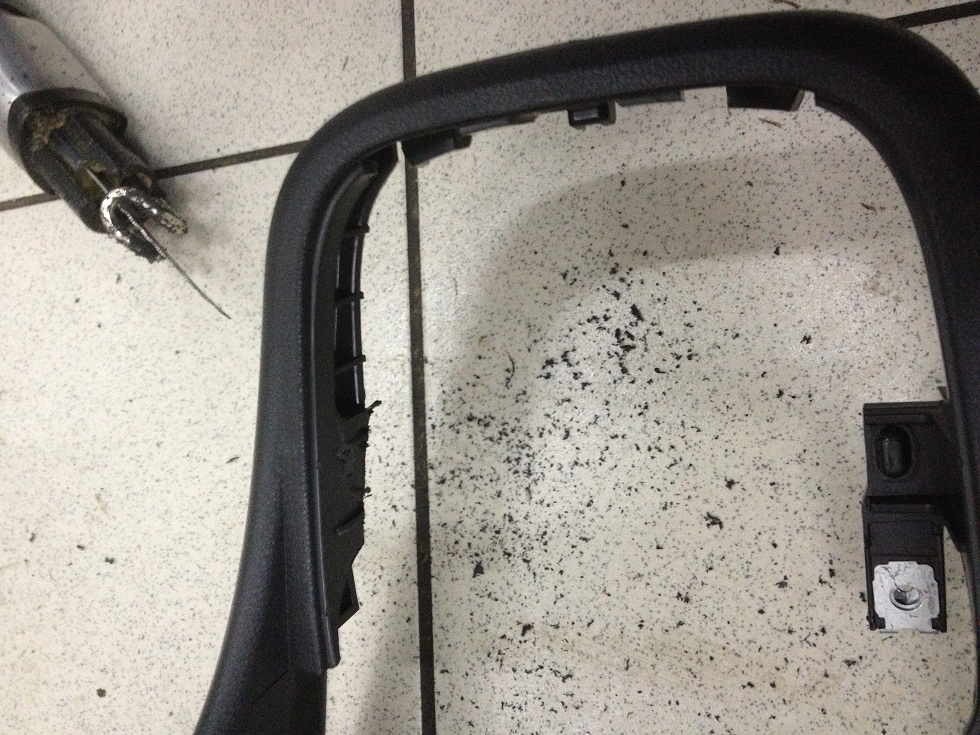

Комментарий к файлу: отпиливаем правое крепление панели ( согласен что вандализм но я здесь ничего не выбираю)
Установка замка кпп
29.JPG [ 292.29 КБ | Просмотров: 8161 ]

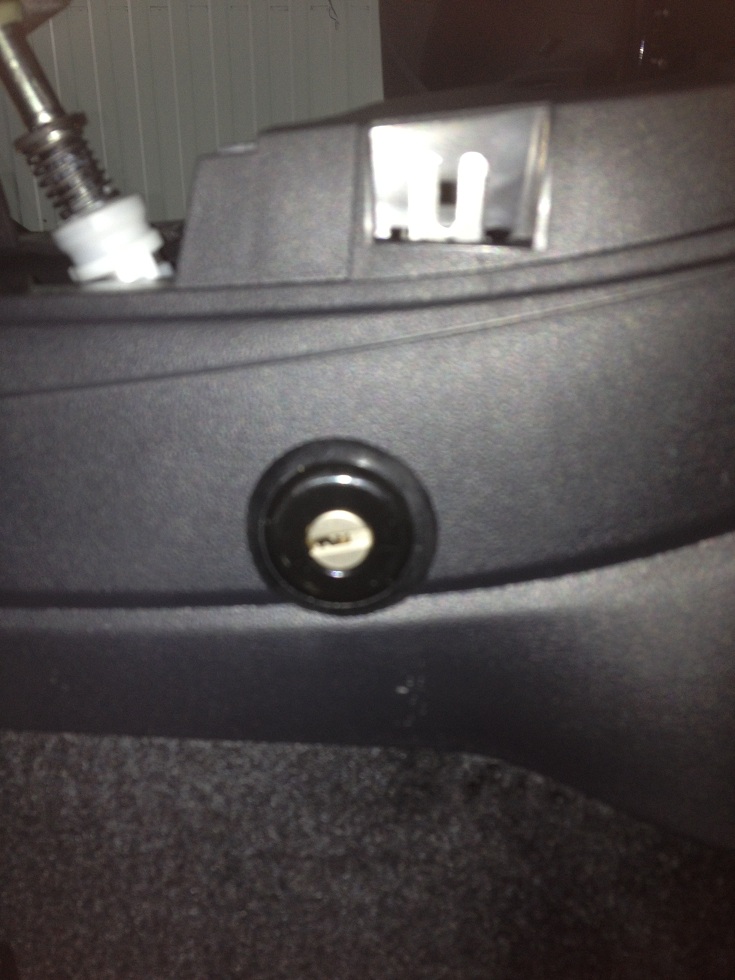

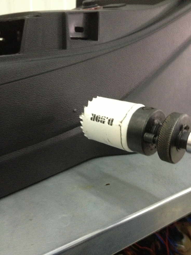

Комментарий к файлу: придавливаем боковину к метке должна остаться центровочная точка
Установка замка кпп
30.JPG [ 149.2 КБ | Просмотров: 8161 ]

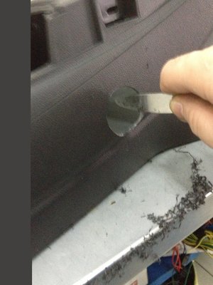

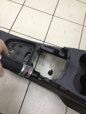

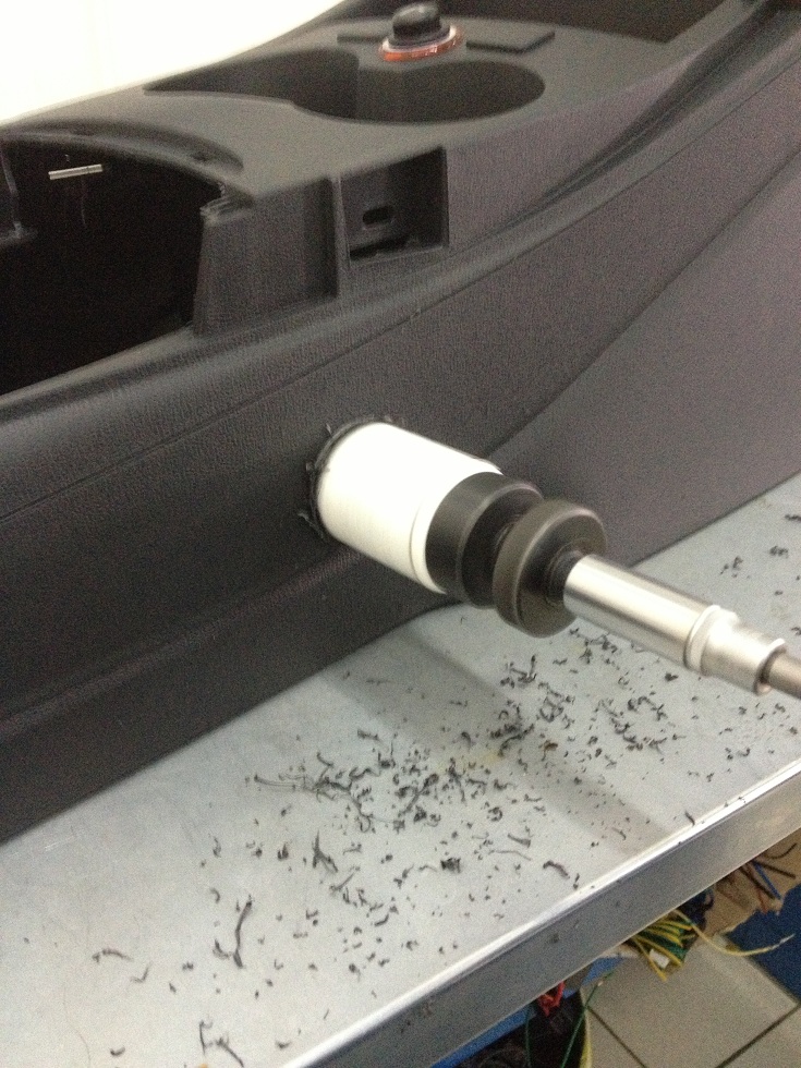

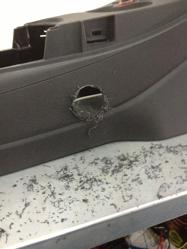

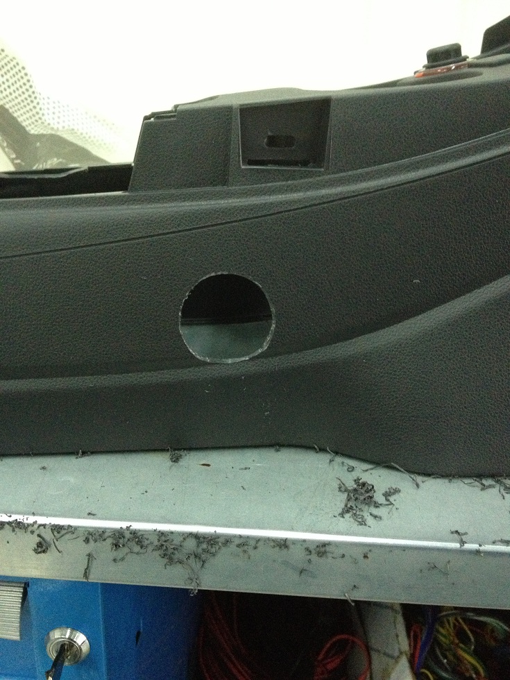

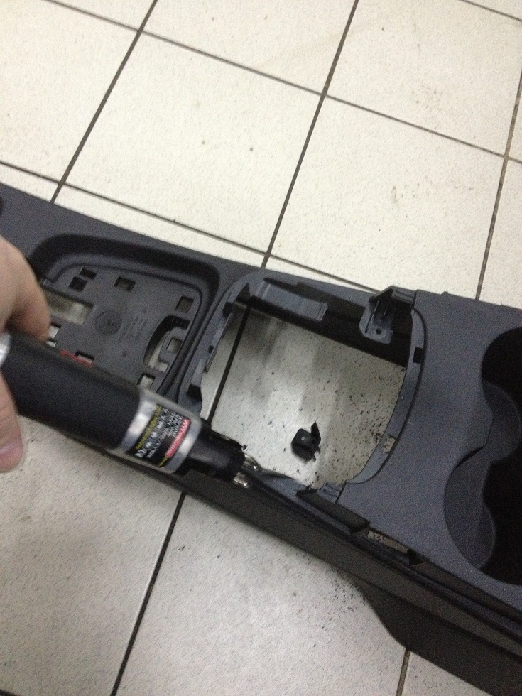

Комментарий к файлу: снимаем тоннель обратно и по оставленной меткой центровке выпиливаем фрезой отверстие
Установка замка кпп
31.JPG [ 276.04 КБ | Просмотров: 8161 ]
Установка замка кпп
32.JPG [ 304.41 КБ | Просмотров: 8161 ]
Установка замка кпп
33.JPG [ 312.48 КБ | Просмотров: 8161 ]

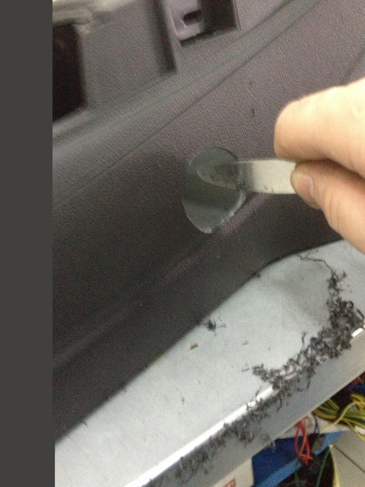

Комментарий к файлу: тупым ножом счищаем остатки
Установка замка кпп
34.JPG [ 284.13 КБ | Просмотров: 8161 ]
Установка замка кпп
35.JPG [ 294.72 КБ | Просмотров: 8161 ]

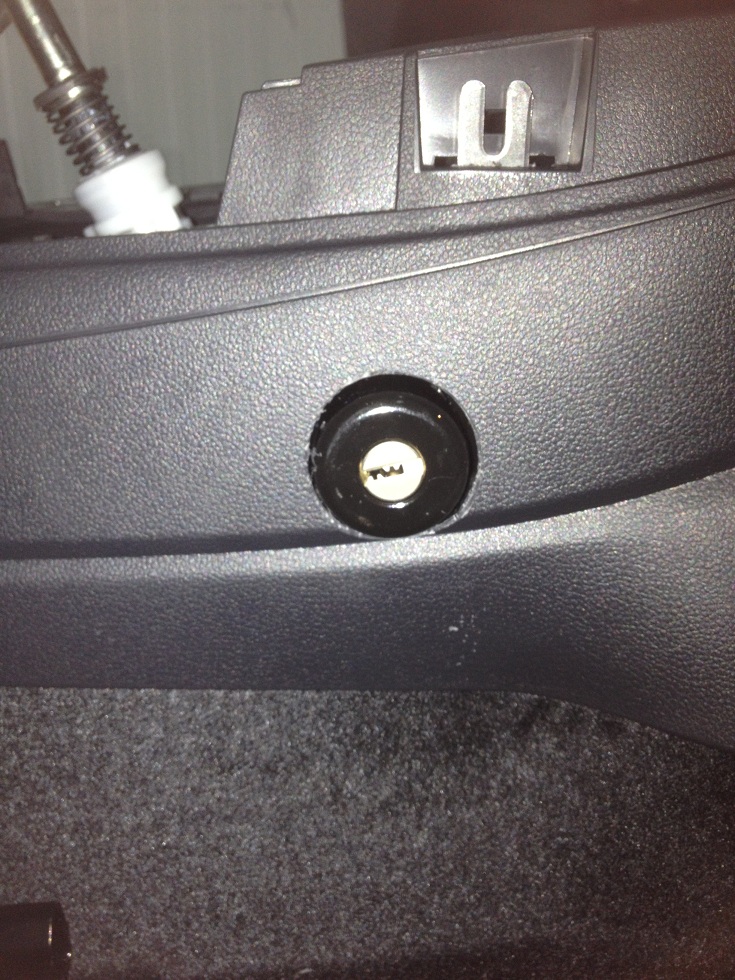

Комментарий к файлу: надеваем облицовку обратно (не забываем надеть разъем прикуривателя)
Установка замка кпп
36.JPG [ 318.34 КБ | Просмотров: 8161 ]
Комментарий к файлу: надеваем уплотнитель который идет в комплекте
Установка замка кпп
37.JPG [ 180.52 КБ | Просмотров: 8161 ]
Установка замка кпп
38.JPG [ 285.05 КБ | Просмотров: 8161 ]
Установка замка кпп
39.JPG [ 325.42 КБ | Просмотров: 8161 ]

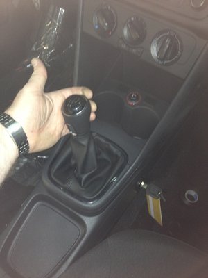

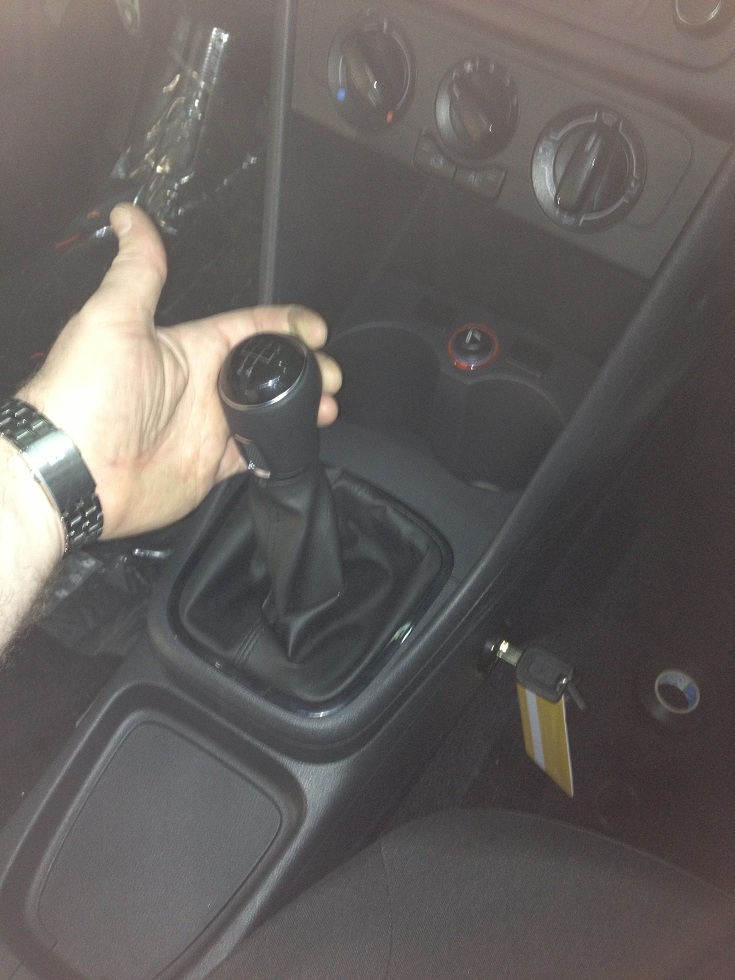

Комментарий к файлу: собираем в обратной последовательности и еще раз проверяем работу замка
Установка замка кпп
40.JPG [ 211.88 КБ | Просмотров: 8161 ]
Комментарий к файлу: вот и все
Установка замка кпп
41.JPG [ 297.24 КБ | Просмотров: 8161 ]
