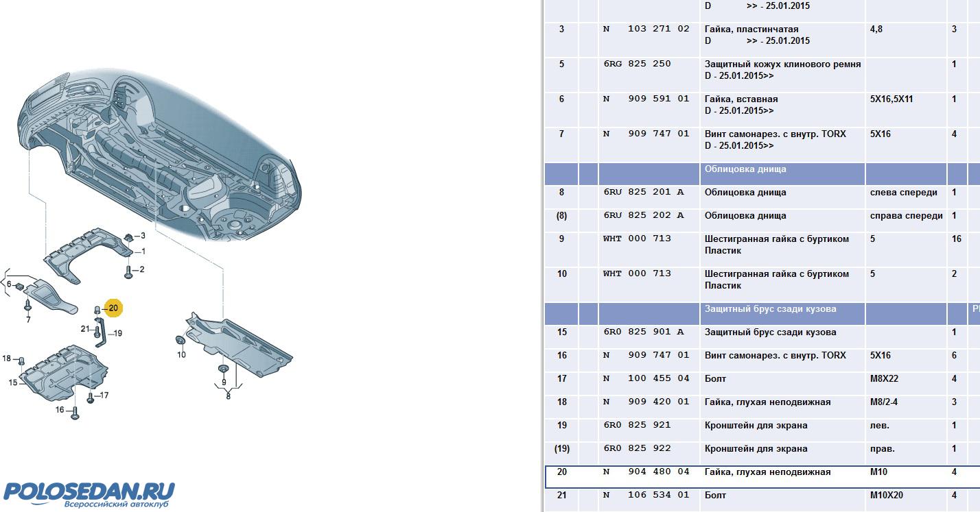

N90448004- гайка неподвижная М10 (2шт)
А можно узнать по точней, гайка М10 (2шт), в которую вкручиваются болты которые крепят защиту картера?Защита двигателя для VW Polo седан
Сами же сверху артикул написали. Только их не 2, а 4 шт.

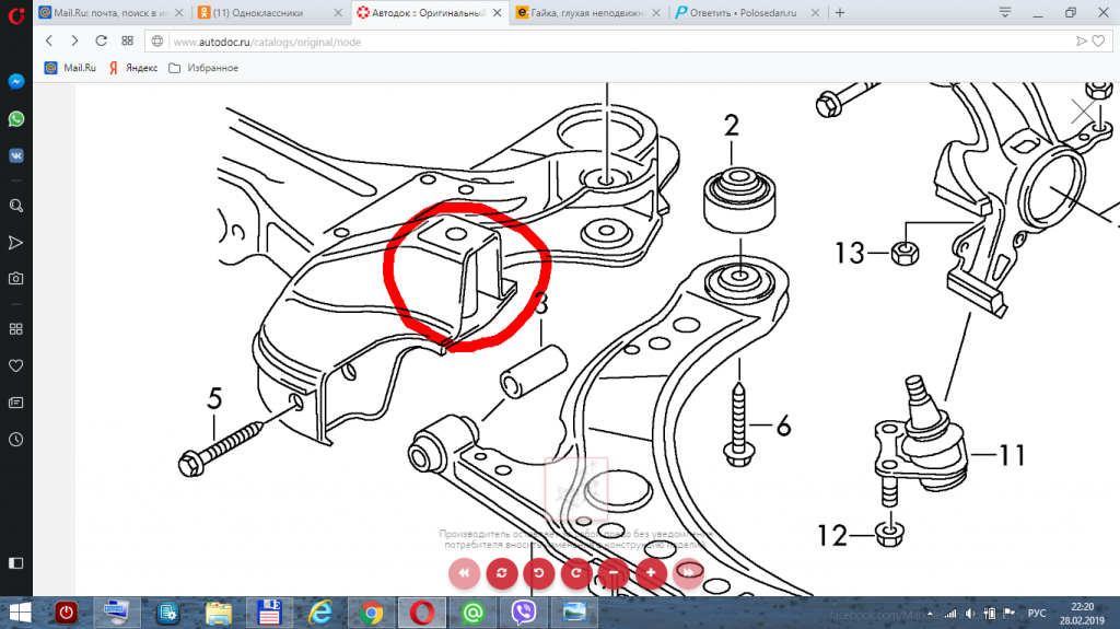

Вы мне подскажите, я на своём фото правильно отметил где они должны стоять? И с завода стоит такая же. Смотрел на Autodoc и emex, ни болта ни гайки заказать нельзя. В нете полазил, Кулибиных много, кто что изобретает.

Миша . А нет ошибки в ЕТКЕ?
Я когда ставил композитную штатную защиту - я заказывал 3 гайки М8 N 909 420 01 и 2 гайки М10 N 904 480 04.
Или конструкция силовых кронштейнов защиты изменилась и теперь ставят 4 гайки?
Гайки М8 устанавливаются в подрамник под рулевой рейкой .
Гайки М10 устанавливаются на лонжеронах перед рычагами .

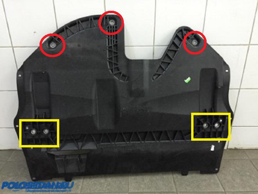

блин у меня засада ( хотел снять защиту штатную (заводская) 4 передних крепежа открутились, а задние 3 прокручиваются, т.е. крутишь а они на месте крутятся с гайками, надо гайки чем то держать, а они я так понял впрессованы ? и что то я к ним подхода не увидел (жёлтым - выкрутил, красным - не хотят )......и чё ? только высверливать ? кто в теме ?

Сообщения: 372
Благодарил (а): 393 раз.
Поблагодарили: 72 раз.
Посмотри в подрамнике есть отверстия сбоку, обычно туда вставляются пластины с резьбой.

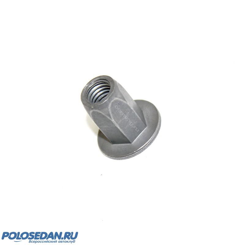

ОлегV, там заклепаны шестигранные вытяжние гайки М8.
Срезай болгаркой или высверли шляпки болтов и потом надо как убрать внешний бурт гайки-чтобы она провалилась внутрь подрамника. Из подрамника их достать можно -у него по бокам много отверстий.
как эти гайки N90942001 выглядят -смотри

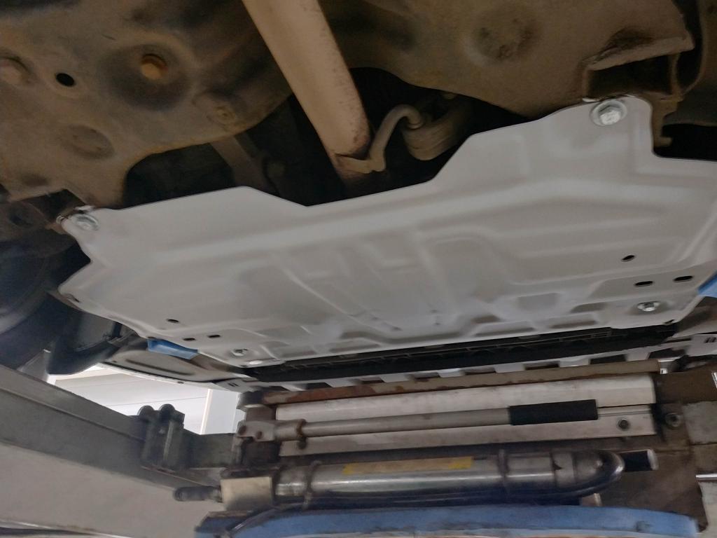

В прошлом году поменял ржавую металлическую защиту на аллюминиевую :good: Защита двигателя для VW Polo седан - Стр 77
