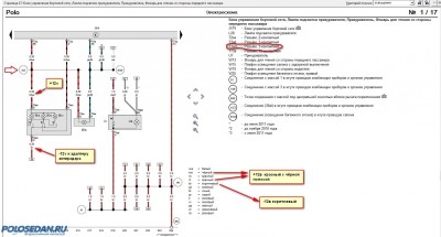

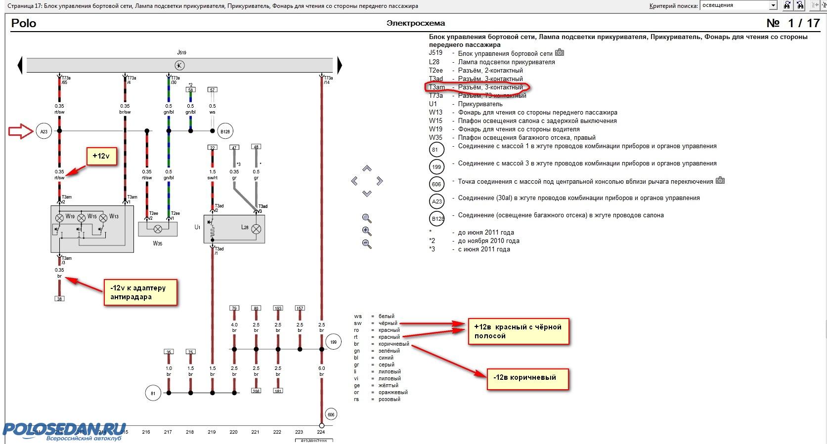

Подключал по этой схеме.
Пандора разряжает аккумулятор. Причина найдена.
shema.jpg [ 231.32 КБ | Просмотров: 81644 ]
получается и плюс и минус?
простите, со схемами не дружу
Зарегистрирован: 06 мар 2013, 10:35
Сообщения: 32
Откуда: Тюмень
Да, оттуда брал и плюс и минус, с дорожек печатной платы плафона.
