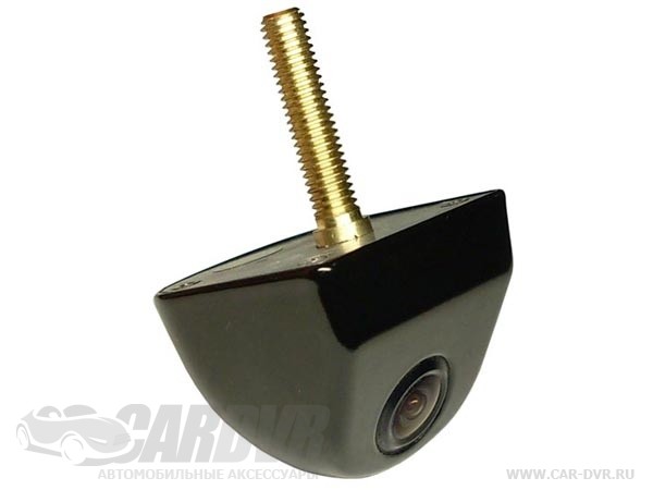

Купил такую.
Камера заднего вида для VW Polo sedan
trplvcamb111.jpg [ 24.05 КБ | Просмотров: 12261 ]
Готовлюсь морально тащить проводку к монитору на торпедо.
