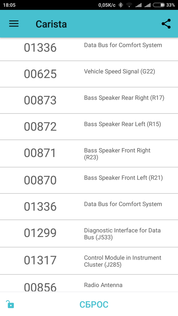

Сообщения: 40
У меня нечто похожая проблема только голова китайская rcd330 plus . Есть проблемы со звуком то вроде все нормально а то сама при разгоне громкость снижает. При переключении станций громкость вдруг повышается потыркаешь туда обратно нормально .Считал Каристой ошибки а там такой букет , все не перечислить ) Сама голова завязана на кан шину , без нее никак .
Стояла тоже до этого штатная rcd230g .
Неужели чего то надо прописывать еще в блоках ?

AlikMSK,
Вчера сбрасывал Каристой ,сейчас глядел ошибок пока нет, но глюк с утра все же был раз.
Собственно а чего там может накодировано еще быть. Ведь Rcd230 примерно также по каншине действует ..
А букет был вот такой .

01336- это ошибка говорит о том ,что магнитола прописана в списке установленного оборудования -но по КАН-шине она не распознается .

Может пины в разъёме перепутаны?
Зарегистрирован: 21 мар 2017, 19:45
Сообщения: 40
AlikMSK,
Если пины перепутаны кан шина разве будет работать ?
Так то все работает ,кнопочки на руле , подсветка ,включение и отключение от зажигания .
