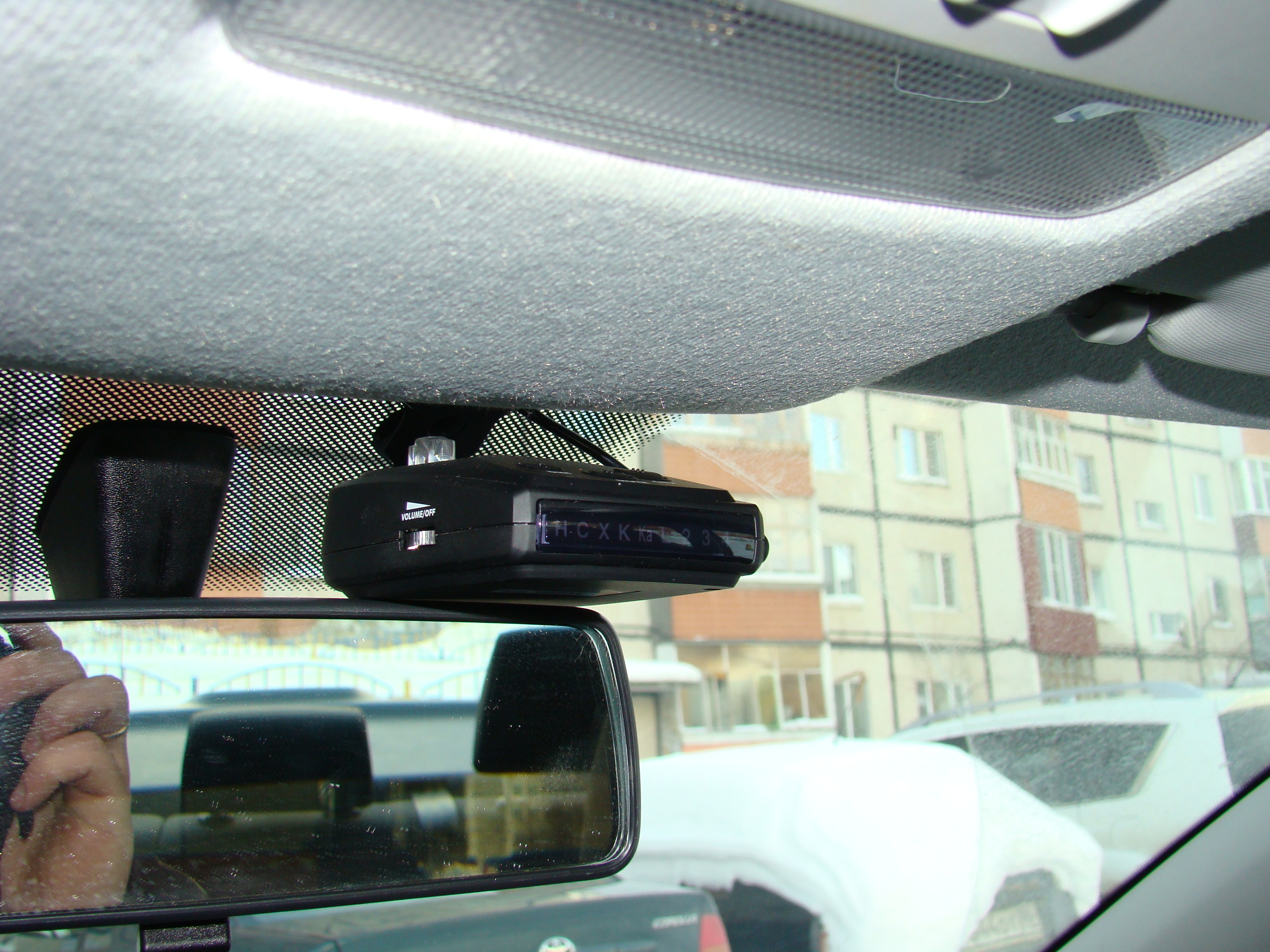

Мой способ установки радара детектора. Подцепил на регулятор габаритов, ближний свет. Работает только от зажигания. По проводам +красный с черно полосой -коричневой. Перед подключением проверти на всякий случай контрольной. Подключал сам, через предохранитель вроде все работает.
Антирадар (радар-детектор)
Способ установки антиродара.JPG [ 1.73 МБ | Просмотров: 17225 ]
